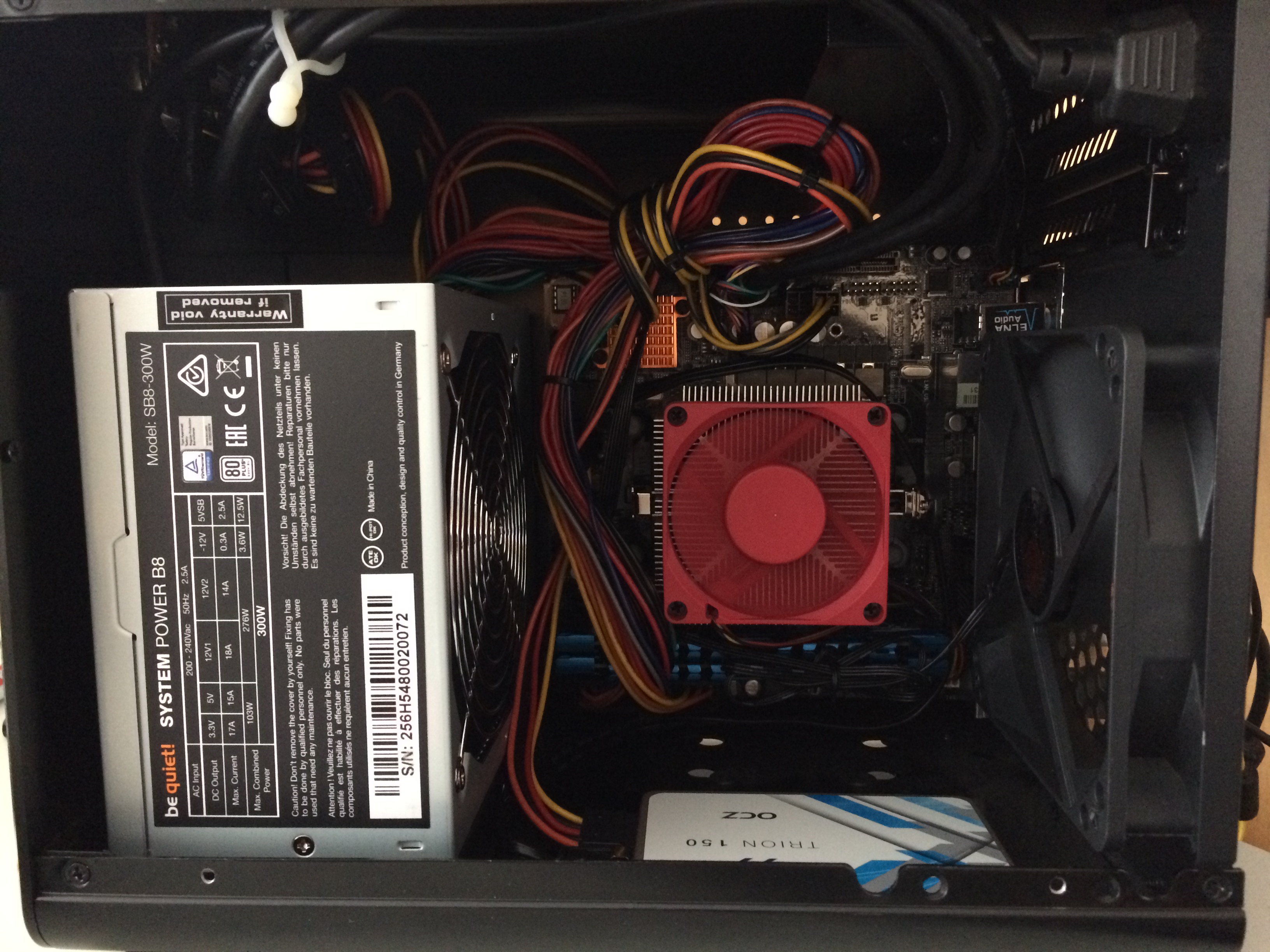

m6500 wär der falsch rum druf hätte die cpu ja auch außerhalb des towers zuwarm sein müssen oder nicht?
Edit nochmal jetzt mal ne ganz absolut dumme frage du hast doch nich gefailt und die schutzfolie auf der cpu bzw dem kühler gelassen^^
Ok also nochmal da du scheinbar eiskalt alles ignorierst was man sagt.
Dein cpu kühler bläst luft auf die cpu zieht sie von oben an wenn du da nu mit deinem netzteil alles blockierst kriegt er keine luft.
Wenn du dein netzteilumdrehst mit dem gitter nach innen was denkst du wirst passieren das netzteil zieht wärme von innen deine cpu saugt luft das netzteil saugt die luft der cpu weg keine kühlung das is egnausoschlau wenn du 2 lüfter im push pull verfahren einbaust die aber so ausgerichtet sind das sie sich gegenseitig anblasen.
Oderso wenn du dir dne mundzuhälst kriegste keine luft läste nen spalt platz kriegste zwar aber nich genug genauso is es bei der cpu und dem netzteil die blockieren sich ^^ und gerade weil du sagtest ausgebaut war das nicht is doch logisch wo nu dein problem liegt

ayanamiie schrieb:m6500 wär der falsch rum druf hätte die cpu ja auch außerhalb des towers zuwarm sein müssen oder nicht?
Mein Lieber so ganz blöd bin ich nicht und ich gehe allen euren Ratschlägen nach ;-)
Folie war nicht, da war nen Plastikabstandhalter sonst nichts. Wie gesagt, ich hatte astreine Temps und Stille ohne Case.
Ich habe genau das selbe gedacht wie du. Nämlich dass der Kühler saugt und der Lüfter vom NT darüber auch und das ja nix sein kann. Deshalb hatte ich das Netzteil mit dem Lüfter nach oben wo ein Gitter im Case ist. Stellte sich raus, dass das nix brachte. Deshalb bin ich euren Ratschlägen gefolgt und habe es gedreht, sodass der Lüfter vom NT direkt überm CPU-Kühler sitzt. Das hatte nun auch keine Verbesserung gebracht.
ABER: Wenn ich einfach nur den Deckel (inkl. Seiten, ist ein Bauteil) abnehme, dann bekomme ich maximale Temps von 56 Grad und es ist (relativ) leise. Das heißt also Hitzestau und zwar egal wierum das NT eingebaut ist. Aus der Anleitung würde ich entnehmen, dass es so rein soll wie es jetzt drin ist, Lüfter zum CPU. Man sieht es nur von oben und da ist kein Lüfter sichtbar. Soll ich vllt einfach mal den Frontlüfter drehen, sodass er Luft rausbläst anstatt reinzuziehen?
Habe noch versucht den Lüfter vom CPU-Kühler zu drehen, was ja Sinn machen würde mit dem NT-Lüfter zum CPU zeigend sodass es die Abluft vom CPU-Kühler entsorgt aber geht nicht, weil Lüfter idiotensicher, sodass er nur "richtig rum" angeschraubt werden kann.
edit: Ich hab die Schnauze voll. Das Case geht zurück. Stattdessen gibts ein Zalman M1 was ich im Sale jetzt für 37€ mit Versand bei Caseking besorgt hab. Da gibts garantiert kein Luftstau.
sieht zumindets etwas geräumiger aus^^
gehe davon aus du meinst das z1 mini gerade oder is das m bei dir midi gemeint.
Son kleines gehäuse wie du hast is ne wk halt immer besser da is nich viel platz
Hoffe nur wenn du ne graka hast das sie auch reinpasst hab auf dem bild ämlich keine gesehen
mit dem neuen biste aufjedenfall besser bedient netzteil seperate kammer das mainboard liegt seitlich im gehäuse nich hängend wenn du dann später noch ne grafikkarte einbaust steigt die wärme auch gut weg würd ich sagen.
Wenns jetzt noch zuwarm is kannste nur probieren bessere lüfter einbauen oder ne wk dir gibts ja schon ab 70euro ich lass das ma gespeichert kannst ja sagen wie es die tage dann lief wenns neue da ist

Naja der Sinn von dem build war klein, leise, billig. Jetzt ist es nicht mehr so klein aber immerhin bissl billiger
Ne WaKü hätte fast so viel wie der CPU gekostet und das wäre quatsch gewesen, deshalb ging das Case zurück.
Edit: Habe noch ein Raijintek Metis gefunden was noch kleiner ist aber wenn man den hinteren Lüfter dreht bei geringer Abwärme in Ordnung geht: Der hintere Lüfter saugt Luft ein, der NT-Lüfter bläst warme Luft raus.

Ja, sieht besser aus. Für die APUs ist ein Gehäuse mit ausreichend Platz für einen stärkeren Kühler empfehlenswert. Das U1 dürfte das kompakteste davon sein: http://geizhals.de/?cmp=1012442&cmp=1012497&cmp=1012529

Ja das ist klasse. Ich habe da nen i5-4590 und ne passive 750 TI drin. NT-Abluft ziemlich warm beim Gaming aber die GraKa geht nie über 70 Grad und auch der CPU bleibt recht kühl dank Alpenföhn Ben Nevis der zum Gehäuselüfter bläst. Aber der i5 hat auch 85W TDP und ne passive GraKa mit 60W TDP drunter. Ich hätte nicht gedacht, dass ein System nur mit 65W CPU Hitzeprobleme bekommen kann. Das Metis passt aber beim Gaming wirds wärmer als das U1 mit viel leistungsstärkeren Komponenten.
