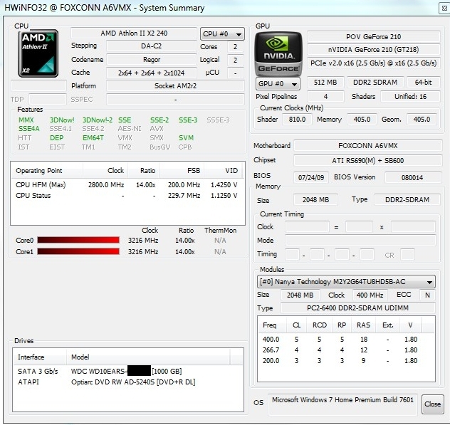

ich würde gerne den AMD Athlon II X2 240 2,8 Ghz ein wenig übertakten. Ich habe ein Foxconn Motherboard.
Was muss ich beachten?
Den FSB habe ich auf 230MHz angehoben, dann den Core auf 14x gestellt und die Spannung auf 1.25mA gestellt(das nächste wäre 1.5mA gewesen). Jetzt läuft er auf 3,216 Ghz.
Habe euch mal ein Screenshot angehängt. ;) Die Temperatur liegt um die 42 Grad im Idle, ich werde es nochmal unter Last testen. Lüfter is ein Boxed und ein 80mm Lüfter(am Seitendeckel), Luftstrom auf die CPU gerichtet.

also erstens gibt man Spannung in Volt an und zweitesn wären 1.5 mV viel zu wenig
Meinst wohl 1.5 Volt
Idle is ok, teste noch mla unter last, das ist entscheident, und ob er stabil läuft
Also die Spannung misst man in Volt, da sind 1,25mA die falsche Einheit, das ist die Stromstärke I in Ampere.
Was genau ist jetzt deine Frage? Wenn ich dich richtig verstehe, hast du doch schon per FSB auf 3200MHz übertaktet, denn afaik ist dein Multi fest.
Hihi, also wenn du einen Prozessor baust, der nur 1,5 mA (MilliAmpere!) zieht, würdest du die Stromsparwelt revolutionieren :D Du meinst Volt.
Ansonsten...wo ist deine Frage? Du hast ihn bereits übertaktet, also bleibt dir nur noch der Stabilitätstest. Absolute Standardkost, also Prime, SuperPi und 3Dmark oder sowas parallel laufen lassen. Wenn es irgendwann sogar dauert, bis die Maus auf Bewegung reagiert, dann ist die Kiste ausreichend ausgelastet :D
Das Ganze über 12h und du kannst dir einigermaßen sicher sein, dass das Teil nicht während der nächsten wichtigen natürlich ungespeicherten Word-Session abstürzt.
Gute Nacht :P

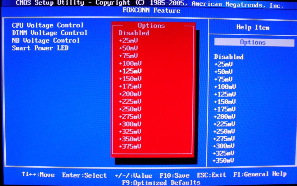

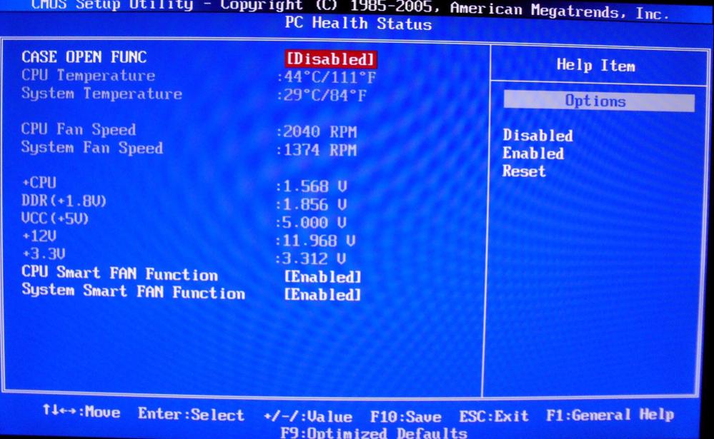

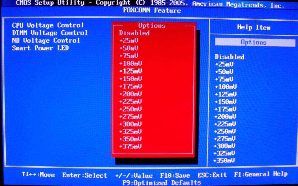

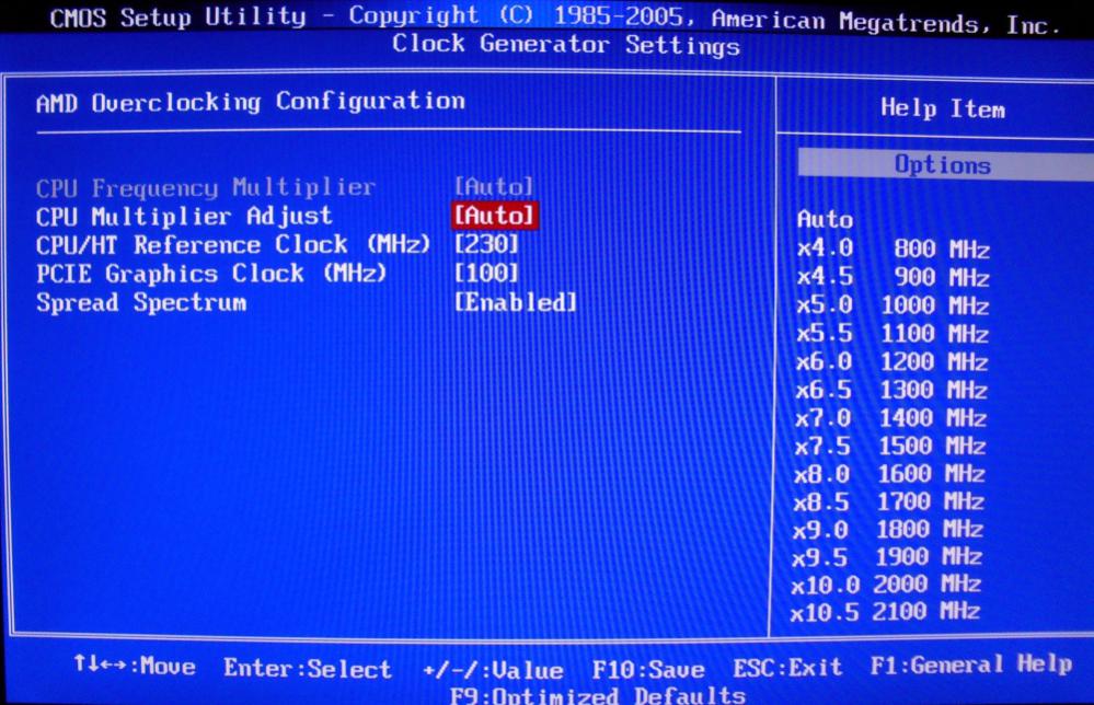

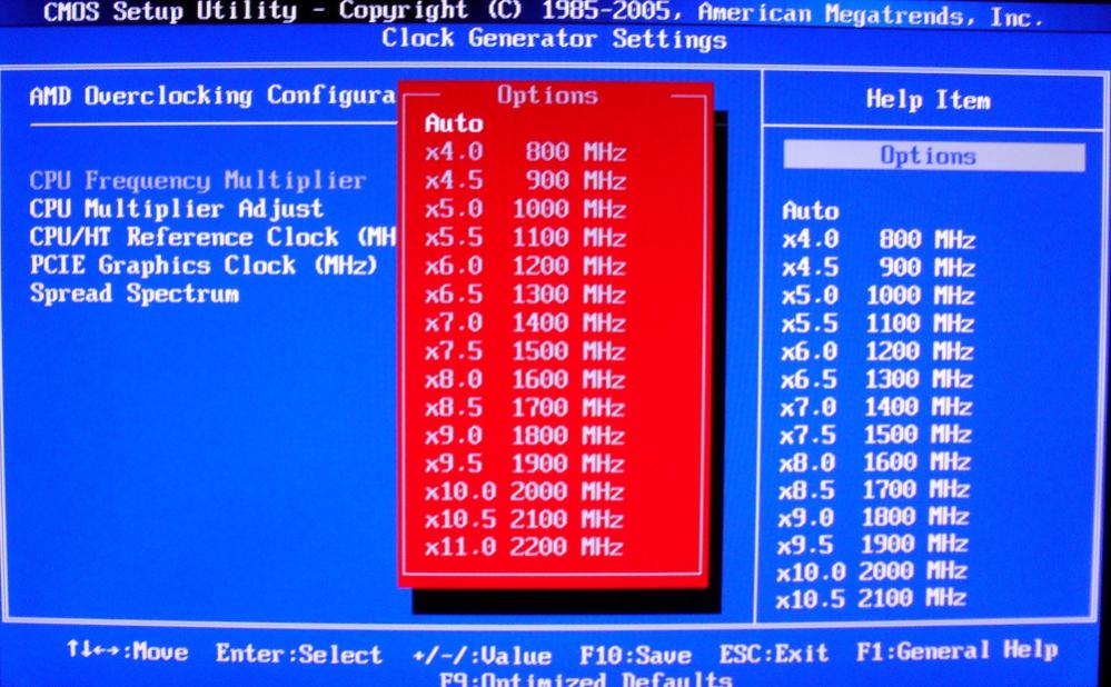

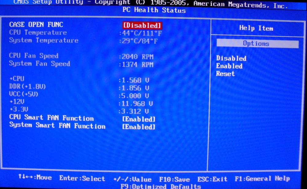

Ich habe einfach nochmal ein paar Screenshot von den BIOS-Einstellungen gemacht.
Mit dem Strommessgerät habe ich unter Last damals knapp 120 Watt gemessen im Idle sind es 60-70 Watt(alle Komponenten).
Nun werde ich morgen noch ein Test machen, ob alles stabil läuft. Aber die Einstellungen sind soweit richtig?

So läuft stabil(getestet mit Prime95) bei fast 3,3Ghz!
HwInfo32 zeigt mir einen Core Temperaturwert von 33-35 im Idle an.
HWMonitor zeigt mir einen Core Temperaturwert von 23 Grad an.
Speccy zeigt mir auch einen Core Temperaturwert von 23 Grad an. Somit sollte der Wert von 23 Grad im Idle doch stimmen.
