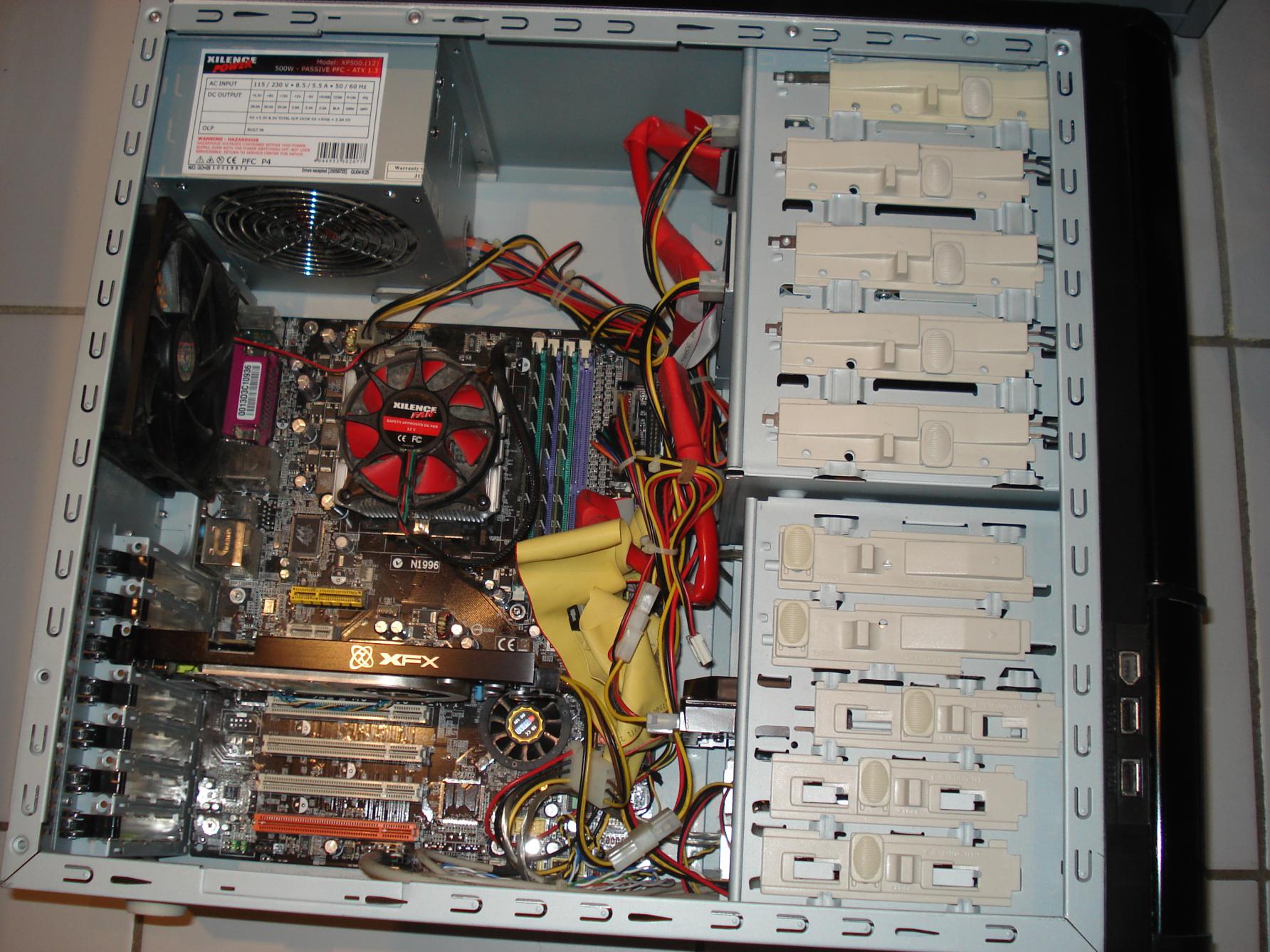

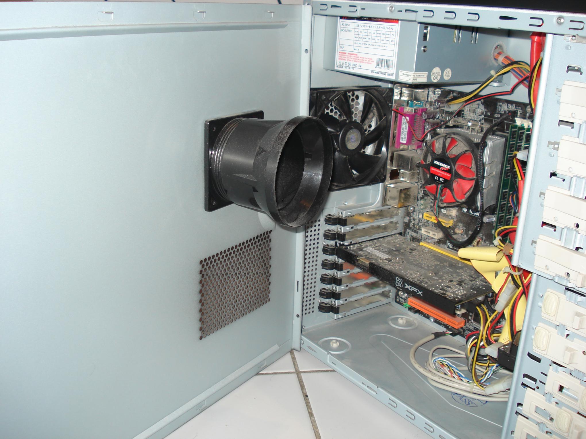

Wie schon erwähnt habe ich einen Lüfter im Gehäuse. Ich könnte glaube ich noch einen an der Seite bauen. Wüsste nicht, wie ich zwei Lüfter an der Seite verbauen kann. Sehe auf den ersten Blick keine Vorrichtung dafür.

Auf dem Bild vom gehäuse sind soweit ich sehe zwei Möglichkeiten auf den linken Seite nen Lüfter zu verbauen.. Je nach Grafikkarte reicht aber auch nur der für die CPU.

Ich habe mal schnell zwei Fotos von meinem Gehäuse gemacht. Den PC hatte ich damals als Komplettsystem gekauft, das Rohr kann man bestimmt abmontieren und durch einen Lüfter ersetzen.

Wie sieht es mit den Lüftern aus? Kann ich die in meinem Gehäuse anbringen, hab deswegen extra die Fotos gemacht. :)
vorne müsste noch ein Lüfter montierbar sein, evtl an der Seite, wenn da ein kleiner hinpasst. GTX 460 ist ne super Karte, die kannst du bedenkenlos nehmen. Und btw für 1680x1050 sind 2GB absolut unnötig, zumal für den Aufpreis von 60€.

Vorne ist kein Platz für einen Lüfter. An der Seite könnte ich eventuell einen anbringen. Ich habe mir mal die neueren Coolermaster Gehäuse angeschaut, die haben so viele Öffnungen für eine gute Luftdurchströmung, ich sehe das bei meinem alten Gehäuse nicht gegeben. Da habe ich nur an der linken Seite und hinten Öffnungen. Ich hoffe mal das passt trotzdem...
