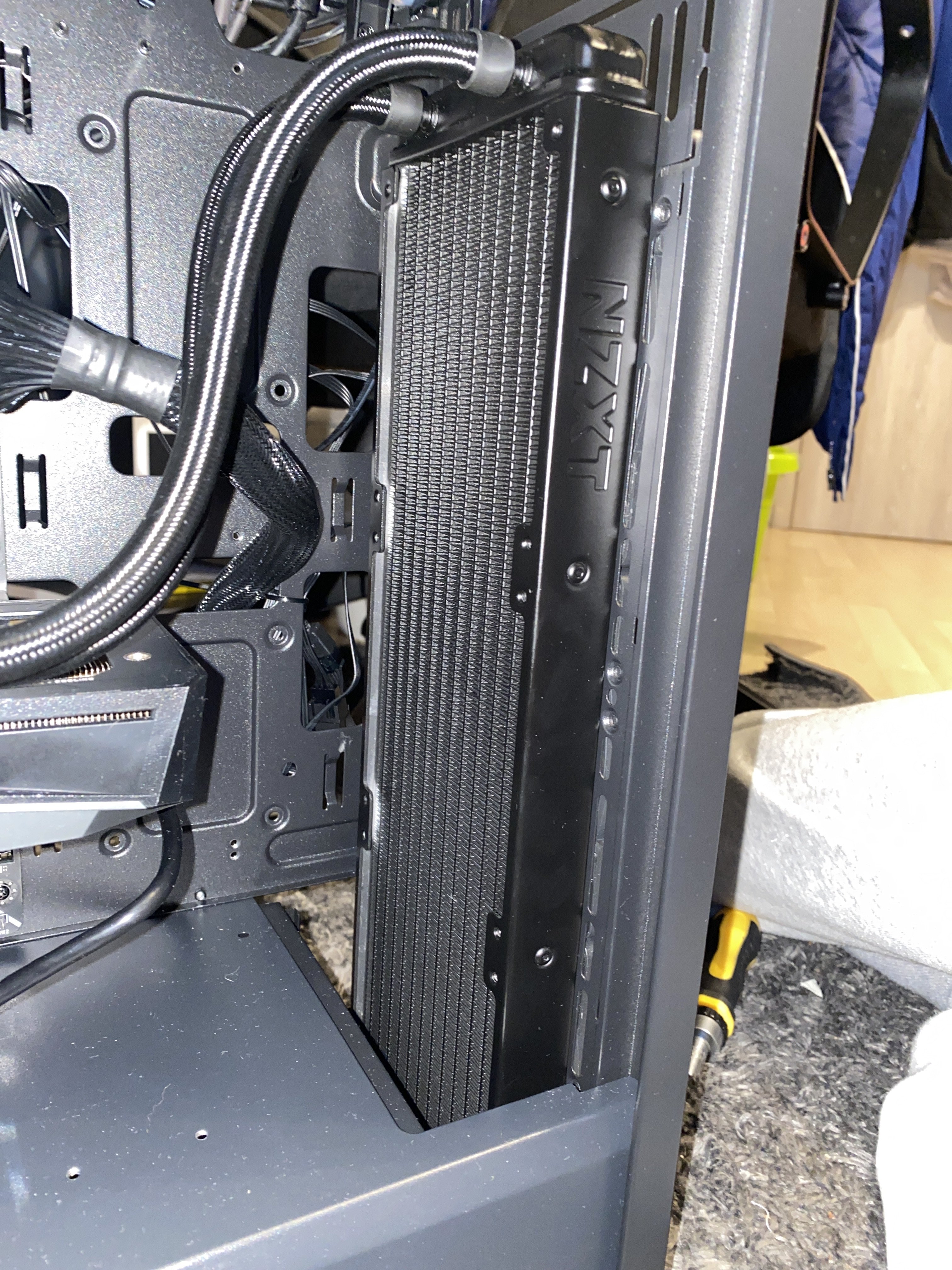

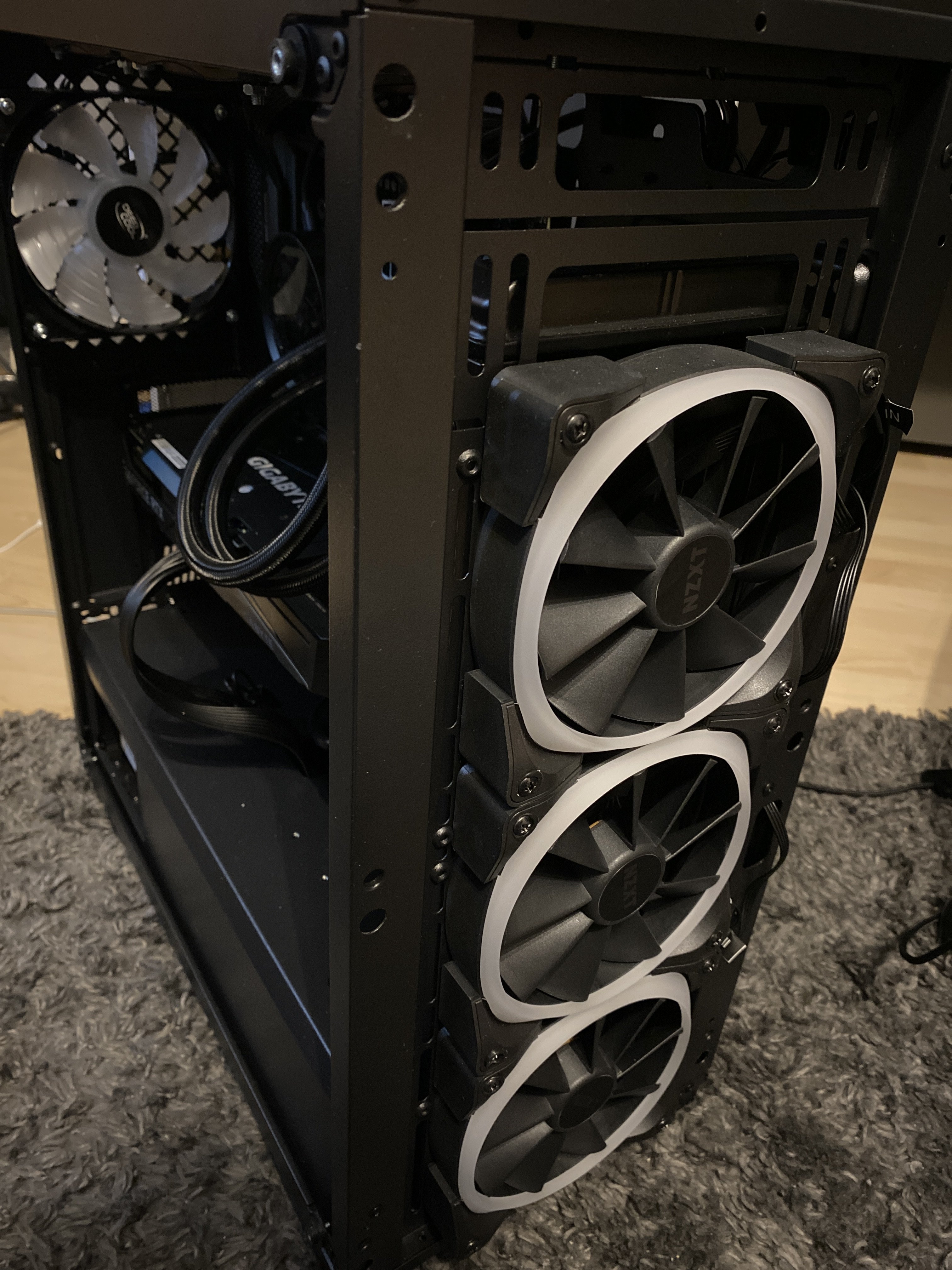

Das Gehäuse ist das DeepCool Matrexx 50 die Wasserkühlung ist vorne verbaut. Oben am Gehäuse 2 Lüfter die Luft reinziehen.. und hinten der die Luft raus pustet. In diesem Moment hat die 16 % Discord ausgelöst.wrglsgrft schrieb:Welches Gehäuse und welche GPU nutzt du? Wie ist die AIO verbaut?
Wie läuft der Airflow in deinem Gehäuse?

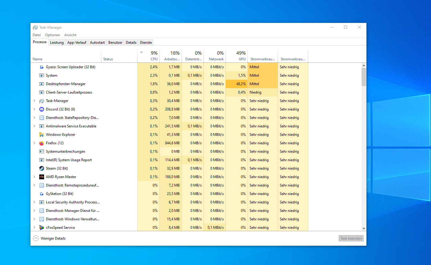

Ne, Discord verursacht nur 6,5 %, wie man auf deinem Screenshot sehen kann. Die restlichen 9,5 % kommen von was anderem.shardjy schrieb:In diesem Moment hat die 16 % Discord ausgelöst.
Es schwankt ziemlich hin und her. Wie man jetzt auch erkennen kann. Die 49% GPU Auslastung.
Ich hatte auch nachgeschaut. Discord war das höhste. Sobald ich auch Discord beende und starte steigt die CPU wieder auf 20% und die Temperatur auf 70 Grad

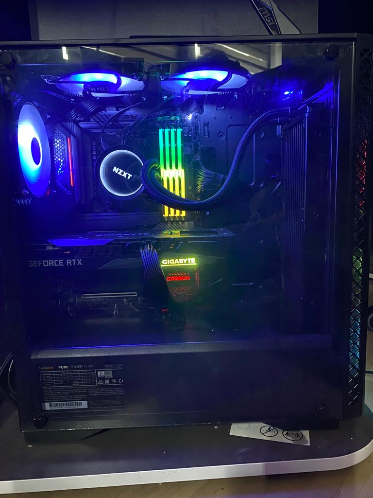

und mein PC mal damit man den Air Flow sehen kann.
Zunächst hab ich auch gerade mal die Front abgenommen dadurch konnte ich nochmal 7-9 Grad unterschied erkennen.
@shardjy: Dein Kühlkonzept ist leider nicht gut. Die warme Luft des Radiators wird ins Gehäuse geblasen und du hast nur einen Lüfter (hinten), der die warme Luft aus dem Rechner befördert. Die im Gehäuse befindliche warme Luft steigt nach oben und wird von den beiden im Deckel befindlichen Lüftern dann wieder nach unten gedrückt. Wie soll da die warme Luft im Gehäuse entweichen können?
Dreh die beiden Lüfter im Deckel um, damit die warme Luft aus dem Gehäuse raus kann. Dann sollten die Temperaturen auch geringer ausfallen.
In Discord mal die Hardwarebeschleunigung ausschalten.

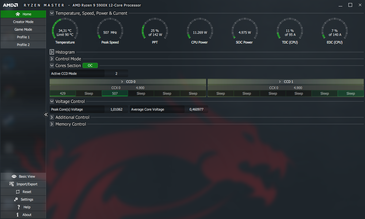

Im MSI Center hab ich mir RGB Software sowie auch die NZXT RGB Software runtergeladen. Fürs Mainboard sowohl auch für die NZXT LüfterKoale schrieb:Also so sieht das bei mir aus, wenn ich Chrome und Steam auf habe sonst nichts. Bei dir sind die meisten Kerne ja aktiv (hast du ne RGB Steuersoftware evtl. am laufen?).

Dass airflow Konzept ist halt ziemlicher Blödsinn.
Dein Gehäuse hat vorne eine massive Front und die aio kann durch die seitenschlitze nur wenig Luft ansaugen. Ausserdem pusten die Lüfter im Deckel die Luft, entgegengesetzt der Physik, nach unten und arbeiten entgegengesetzt der GPU-Lüfter und dann soll ein einziger Lüfter die Luft raus transportieren? Das kann nicht funktionieren.
Pack die aio ausblasend in den Deckel und montier die deckellüfter einblasend in die Front.
Der Deckel des Gehäuses ist leider nicht dafür ausgelegt die AiO an der Decke zu installieren. Also sie passt nicht.(zu Groß) Das einzige was ich tun könnte ist die oberen Lüfter zu drehenDuckDuckStop schrieb:Dass airflow Konzept ist halt ziemlicher Blödsinn.
