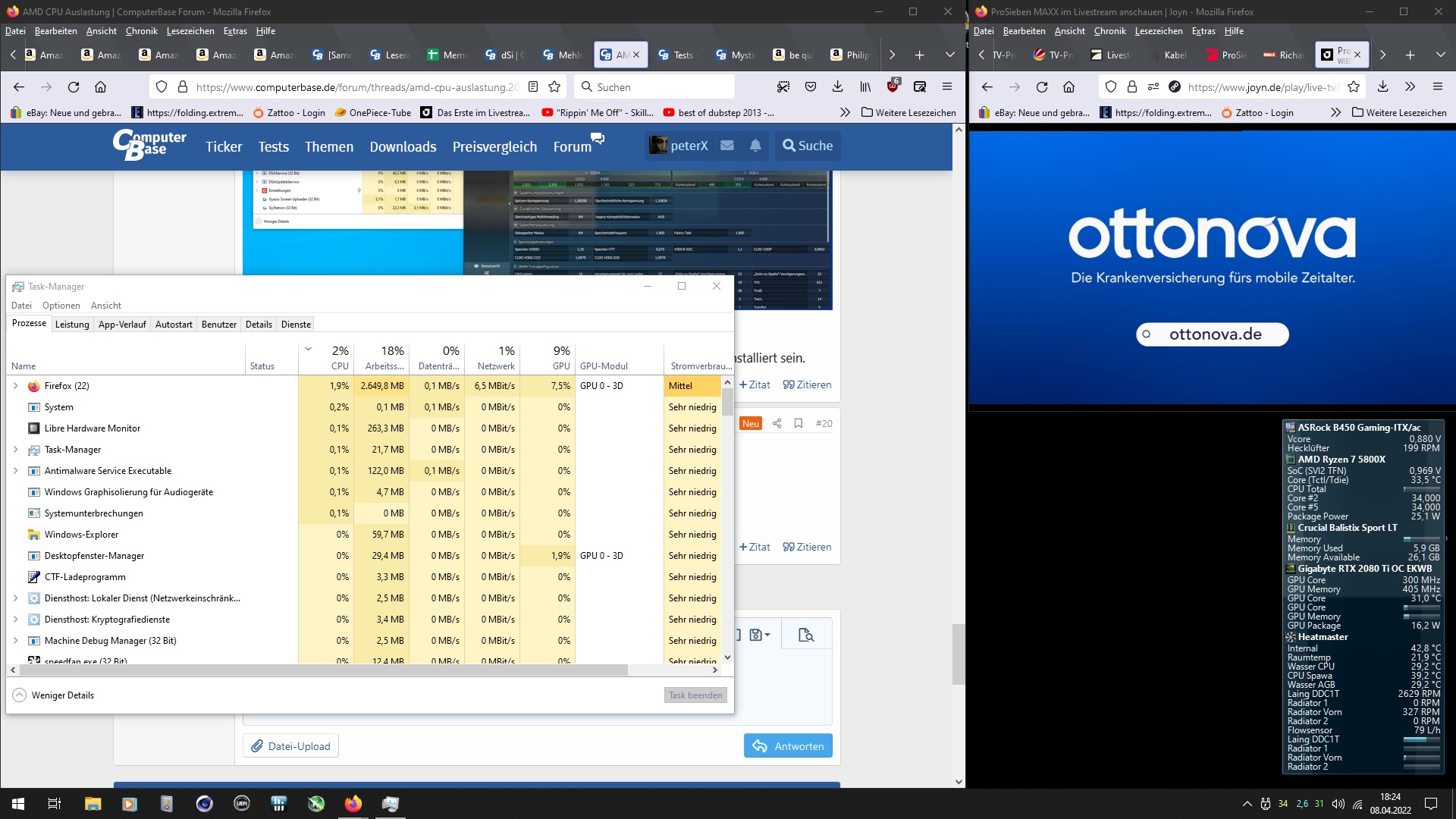

Zweitens, dass was bei dir Idle ist, ist auch schon kein Idle mehr. Bei mir schaut das so aus, und da läuft noch nen Livestream im Fenstermodus.

@peterX Auf dem Screenshot zu sehen. War die Auslastung nur durch den Desktopfenster Prozess. Also weder Firefox oder sonst etwas war offen. Das war mein erster PC den ich zusammen gebaut habe. Deshalb nehme ich das jetzt trotzdem mal als "gut" auf das ich so auf das "Innere" geachtet habe.
