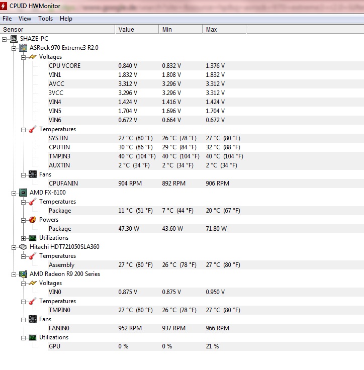

Hallo an alle,
folgende Situation hat sich vor einigen Tagen zugetragen. Ich hatte meine CPU nun schon eine ganze Weile mit dem Boxed Kühler ausgestattet ( AMD FX 6100) und habe mir nun erste mal Gedanken gemacht das die CPU eventuell zu heiß sein könnte, da es ja ,,nur" der mitgelieferte Kühler war.
Nunja sagen wir es so die CPU hatte unter leichter Last stolze 69°C erreicht und so nahm ich es mir zur Aufgabe den Lüfter auszutauschen. Der Alpenföhn Brocken ECO schien mir der richtige, der Einbau war problemlos und das Ding ist auch noch schön leise.
Nur bin ich doch etwas zu erstaunt..mein HWMonitor zeigt mir das die CPU selbst unter großer Last nur schlappe 25°C erreicht und im Idle ist sie sogar teilweise unter 10°C. Ich mein klar ich find das grundsätzlich ne super Sache nur lese ich von vielen das die CPU bei Ihnen eine normaltemperatur unter last von knapp unter oder sogar noch über 50°C erreicht.
Ich bin stutzig wie es sein kann das die CPU so extrem kalt bei mir bleiben kann. Liegt es eventuell am Programm das falsche Werte anzeigt ? Im Bios sind es zum Beispiel 32°C bei der CPU, allerdings waren mit dem alten Lüfter die Temperatur im HWMonitor und BIOS die selbe. Warum sollte das nun anders sein?
Eure Meinungen / Erfahrungen zu diesem Phänomen :)?
Im Anhang habe ich einen Screenshot vom HWMonitor mal hochgeladen wenn der Computer nichts großartig macht.
Auslesefehler. So tief kann man mit Lüfter einen Prozessor runterkühlen. Im BIOS wird das auch so angezeigt?
Moin. Nutz doch einfach mal ein anderes Tool wie Aida64 zum Gegenchecken...
Die AMD Sensoren werden erst bei höheren Temperaturen genau. Im unteren kühleren Bereich kannst locker 10 Grad drauf rechnen.
Lies mich
Auslesefehler. Was sagt CoreTemp bei den Temperaturen?
Die CPU kann nie kühler sein als die Raumtemperatur, zumindest nicht mit Luftkühlung. Wenn du nicht gerade in einem Iglu wohnst, sind 10°C oder weniger nicht mehr als ein Auslesefehler.
Die Idle Temps sind egal, die unter Last relevant, also vergleiche bitte nicht den alten mit dem neuen Lüfter unter Idle.
Ansonsten wie ist die Zimmertemperatur? Ich glaube nicht das du in einem Kühlschrank sitzt, also gehe ich von einem Fehler beim auslesen aus. Was für ein Programm nutzt du?
Die AMD Temperaturen stimmen oft nicht. Was wird denn angezeigt, wenn Du das Kontextmenü der Temperatur aufruftst und Tj max auswählst?
Dass die Temperaturen der AMD CPUs seit der Phenom II Generation bis hin zur aktuellen Generation nicht wirklich korrekt ausgelesen/ angezeigt/ hochgerechnet werden, sollte mittlerweile allgemein bekannt sein.
Eine CPU-Temperatur unterhalb der Raumtemperatur ist mit Luftkühlung ein Ding der Unmöglichkeit - zumindest nicht ohne weitere techn. und teils aufwendige Hilfsmittel. Die hier eh keiner von uns (be-)nutzt.
Also sind alle Werte die unterhalb und in der Nähe bzw. leicht oberhalb der Raumtemperatur ausgelesen/ angezeigt/ hochgrechnet werden nicht korrekt.
Solange die CPU nicht das throtteln anfängt oder gar in die Notabschaltung geht, ist die ausgelesene/ angezeigte/ 'hochgerechnete' Temperatur völlig egal. Warum? Weil keines der Tools kann die Temperaturen "richtig" messen, weil sie eine Temperatur für TJMAX annehmen, die für alle Prozessoren eines Typs gleich sind, obwohl dieser Wert für jeden Prozessor individuell bestimmt wird.
Und praktisch alle Tools - egal ob nun AIDA64, HWiNFO, Hwmonitor, SpeedFan, etc. pp. - versuchen die Temperatur der CPU aus irgendwelchen Werten mehr oder minder genau auszurechnen und dann anzuzeigen, was ihnen auch mehr oder minder gut gelingt. Grund s.o..
An und für sich kann und sollte man diese 'hochgerechneten', angezeigten Werte voll und ganz ignorieren. Warum? Solange die CPU nicht das throtteln anfängt oder gar in die Notabschaltung geht, sind die Temperaturen auch in Ordnung. Sollte die CPU throtteln und/ oder in die Notabschaltung gehen dann ist sowieso Handlungsbedarf gegeben.
Und auch hier der Verweis auf den extra oben angepinnten Sammler [Sammelthread] AMD AM1/ 2(+)/ 3(+)/ FM1/ FM2(+) - Ist meine Temperatur in Ordnung?
