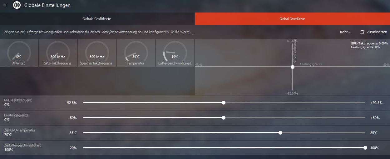

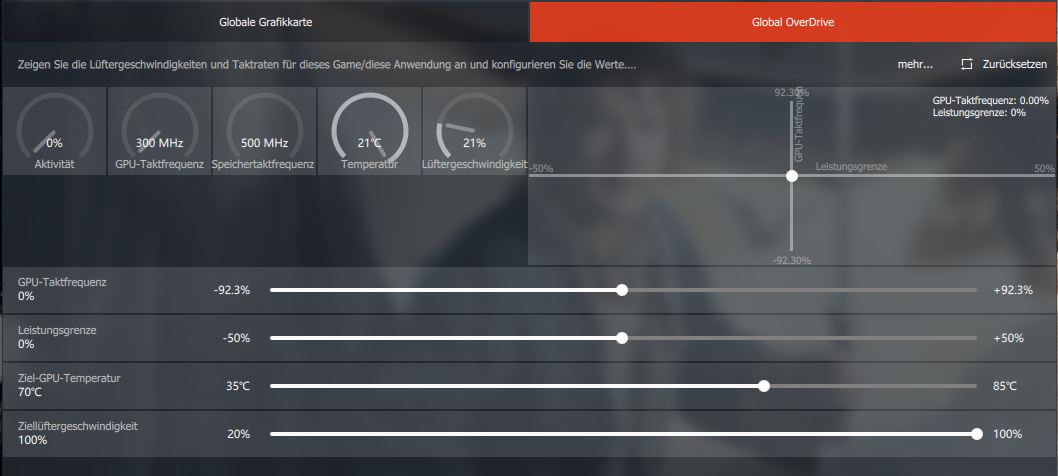

Moin,
ich hab bei meiner Fury im Crimson (erste Version) den Umschalter überhaupt nicht für die Lüfterdrehzahl Auto<>Manuell. Da ist nur der Schieberegler, den ich zwischen 20 und 100% Maximalleistung einstellen kann - mehr ist da überhaupt nicht möglich.
Mir sind bisher zum Glück noch keine Probleme aufgefallen.
Aber kann das sein, daß ich diesen Umschalter gar nicht habe im Treiber? Evtl. Fury-abhängig ausgeblendet?
Thx,
branhalor
PS: Kein Afterburner im Einsatz. Meine GraKa's laufen seit Jahren immer @default.

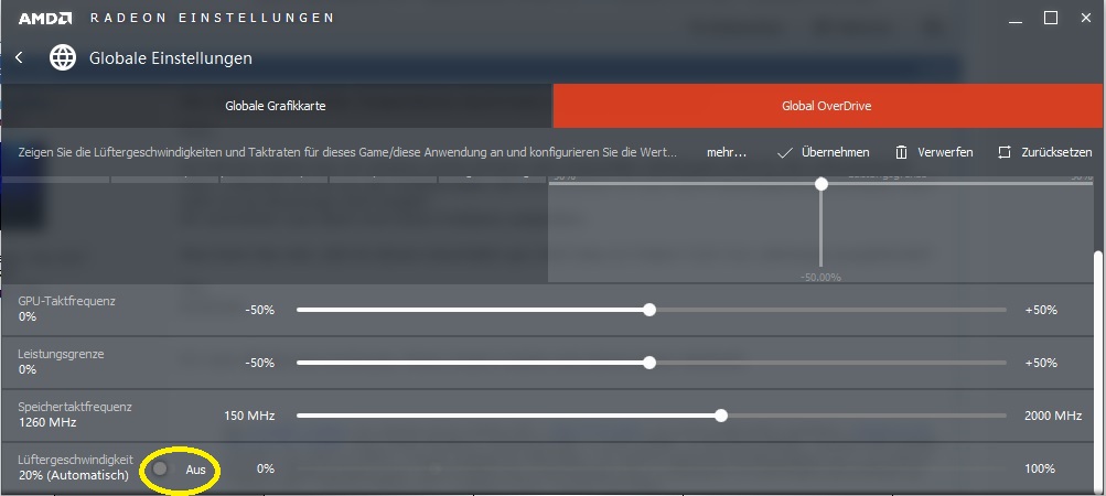

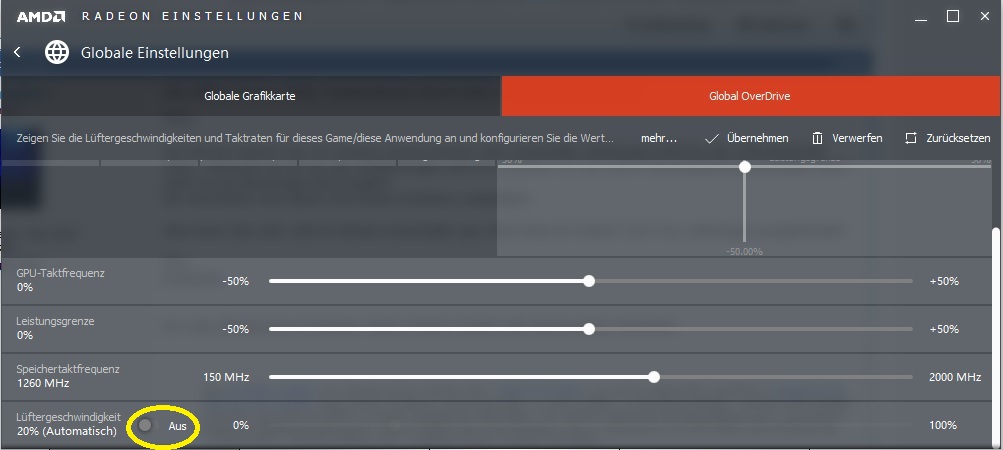

@branhalor
Du hast den Schalter nicht?

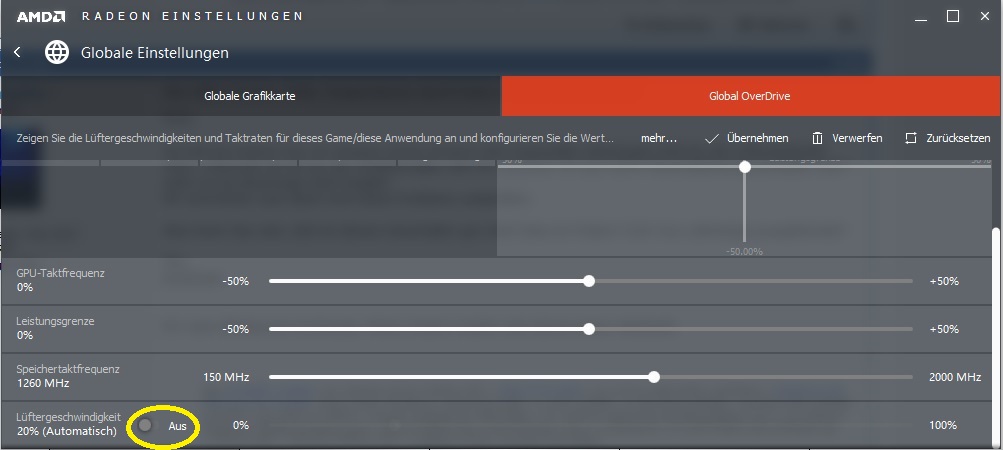

@branhalor
Du musst im menü nur nach unten scrollen und schon siehst du den schalter/regler :)

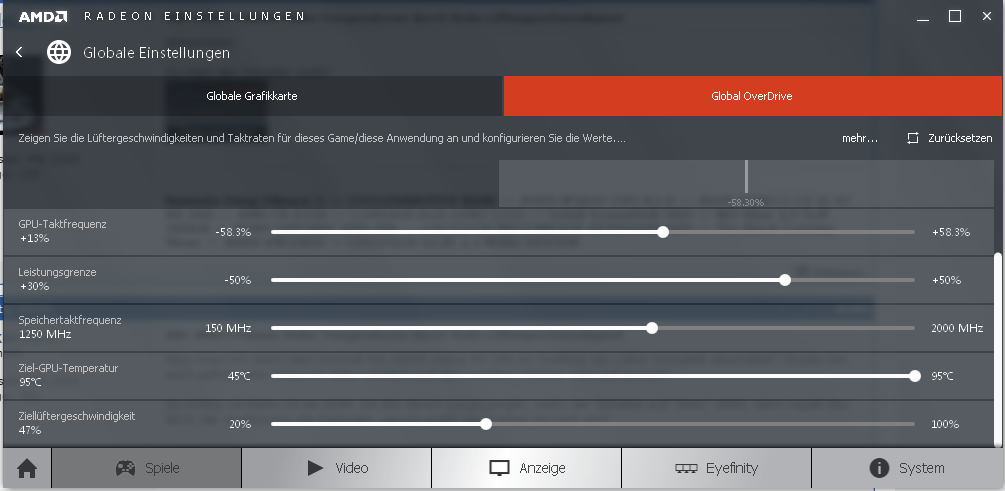

Kann vielleicht Jemand mit einer alten HD 7950/7970 bestätigen, dass die Karte mit dem aktuellen Crimson nachdem sie einmal im Lastzustand war nichtmehr den GPU Memory Clock runtertaktet? Meiner hält sich jetzt auch bei 0% GPU Load bei 1250 MHz und weigert sich hartnäckig wieder zu sinken :freak:
Habe Heute den alten Crimson mit dem AMD Uninstaller-Tool deinstalliert, den neuen anschließend neu draufgepackt und mit GPU-Z die Sensoren beim Benchmarken überwacht (Lüfter/Temp und so ;)). Ohne anliegende Last lag der GPU Core Clock bei 150MHz und der von dem Speicher bei 300MHz. Nachdem benchen bleibt sie jetzt allerdings sturr auf 500/1250 stehen - selbst ein Neustart hat nichts gebracht. Global Overdrive wurde zuertst benutzt und dann wieder zurückgesetzt, die Spielprofile zu nutzen erscheint mir da doch praktischer.
credo2k schrieb:
@branhalor
Korrekt.
Und ich hab auch keine Möglichkeit, den Speichertakt anzupassen - die Zeile gibt's schlicht nicht bei mir.
Holzhirsch schrieb:
@branhalorDu musst im menü nur nach unten scrollen und schon siehst du den schalter/regler :)
Ach nee ;)
Ich hab:
- GPU-Takt
- Leistungsgrenze
- Lüftergeschwindigkeit (ohne Schalter), und
- Temperatur-Target
=> Nix Schalter, nix Speichertakt.
:confused_alt:

@branhalor: der Speichertakt der Furys ist ja eh fix, den kann man ja nicht ändern. Wieso es bei deiner Fury aber den Automatik-Schalter nicht gibt... bei meiner Fury X denk ich mal das es an der WaKü liegt.

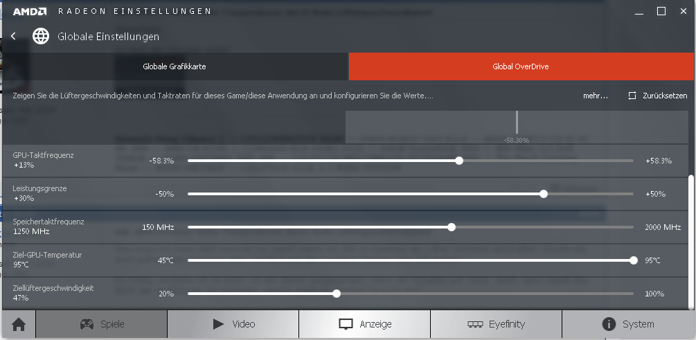

Guckst Du hier:

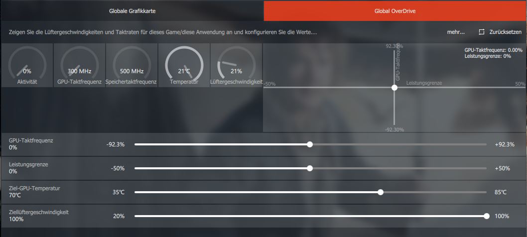

Könnte evtl. daran liegen, daß Sapphire auf der Tri-X OC eben nicht den Standardlüfter verbaut hat.
Ziehe mir jetzt mal den Hotfix-Treiber drauf. Mal sehen, ob der Schalter dann da ist.

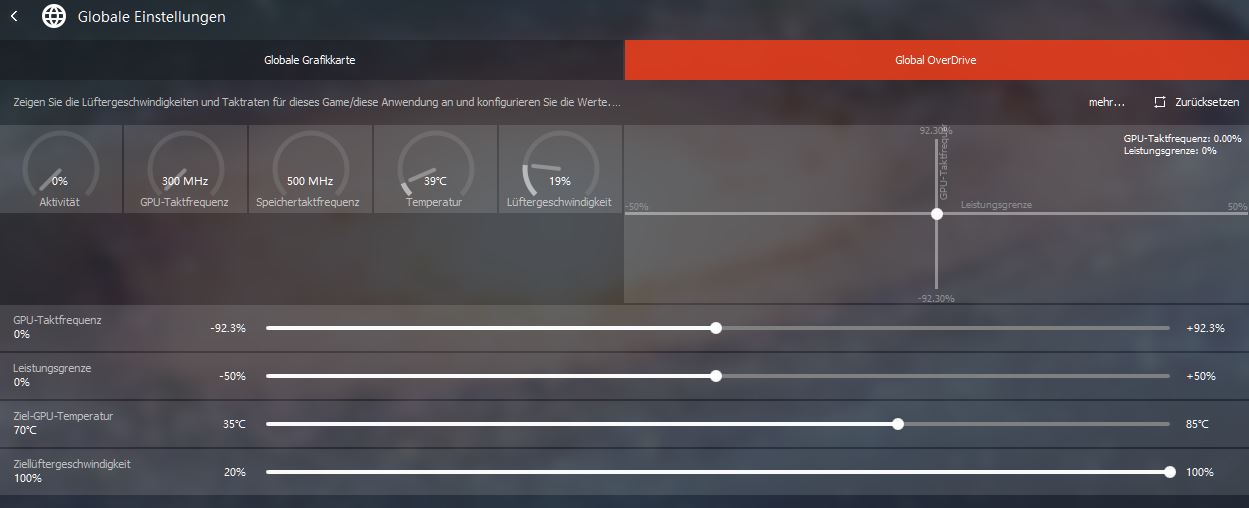

So, 15.11.1 beta ist drauf. Insgesamt keine Veränderungen - weder gute noch schlechte:

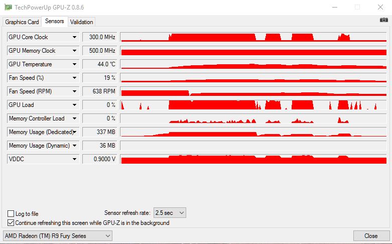

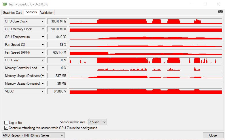

Hab nen 3DMark Fire Strike durchlaufen lassen mit GPU-Z im Hintergrund, sieht in Ordnung aus:
Dann hoffe ich mal, daß das so bleibt. Später oder heute Abend mal ne Runde World of Warship in 4K-VSR spielen - das bringt die Karte gut auf Touren. Mal sehen, was GPU-Z da dann aufzeichnet.
