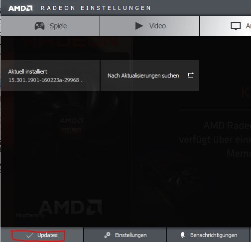

Natürlich habe ich den Updatecheck im Verdacht, die Einstellungen "Update" sieht
man aber nur wenn man als Administrator angemeldet ist und deaktivieren lässt sich da nichts:

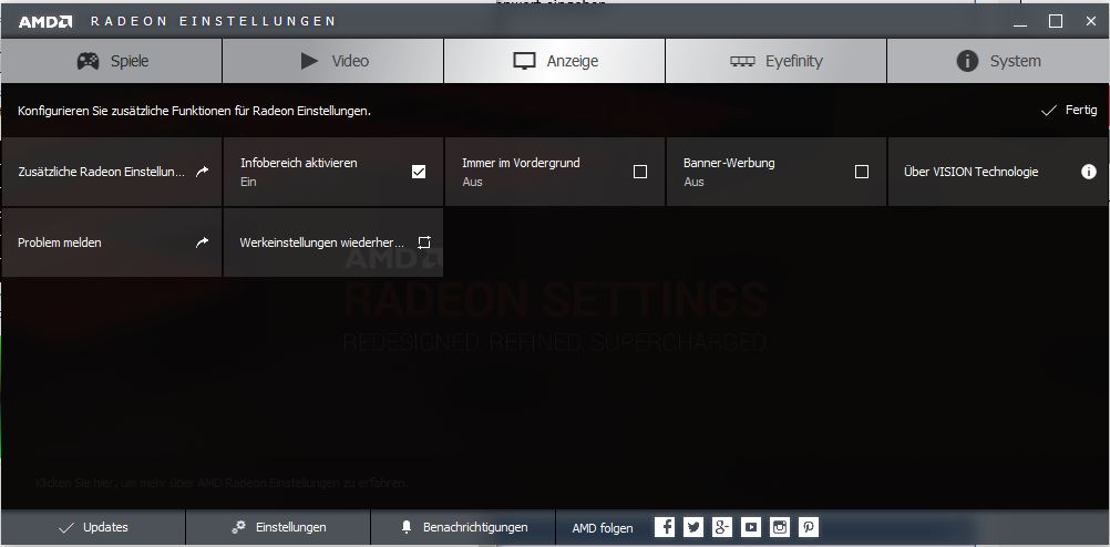

Was steht denn im Einstellungen-Fenster?
Leider auch nichts....

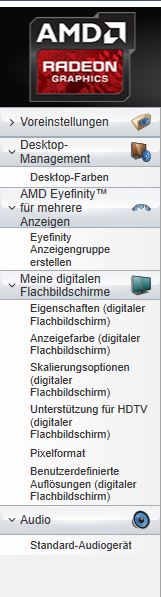

Auch die zusätzlichen Einstellungen, wo früher
mal was einzustellen war, bieten nix mehr zu Updates:

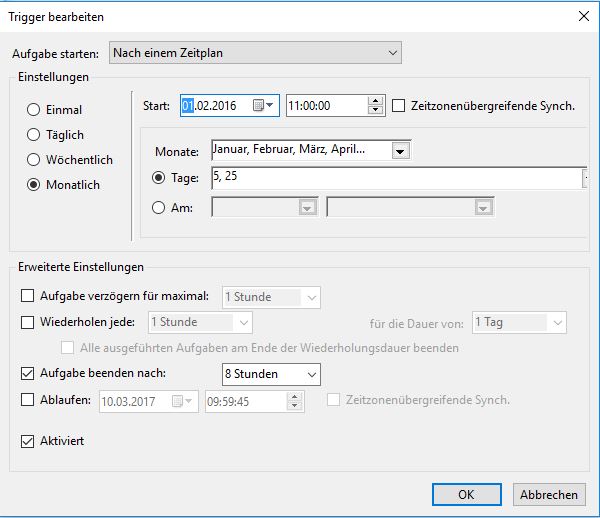

Der Updatecheck könnte sich auch unter der Aufgabenplanung versteckt haben. Ist bei dem einen oder anderen Programm so.
Super!
Da hatte ich noch nicht dran gedacht und ja da steht der Mist drin:
