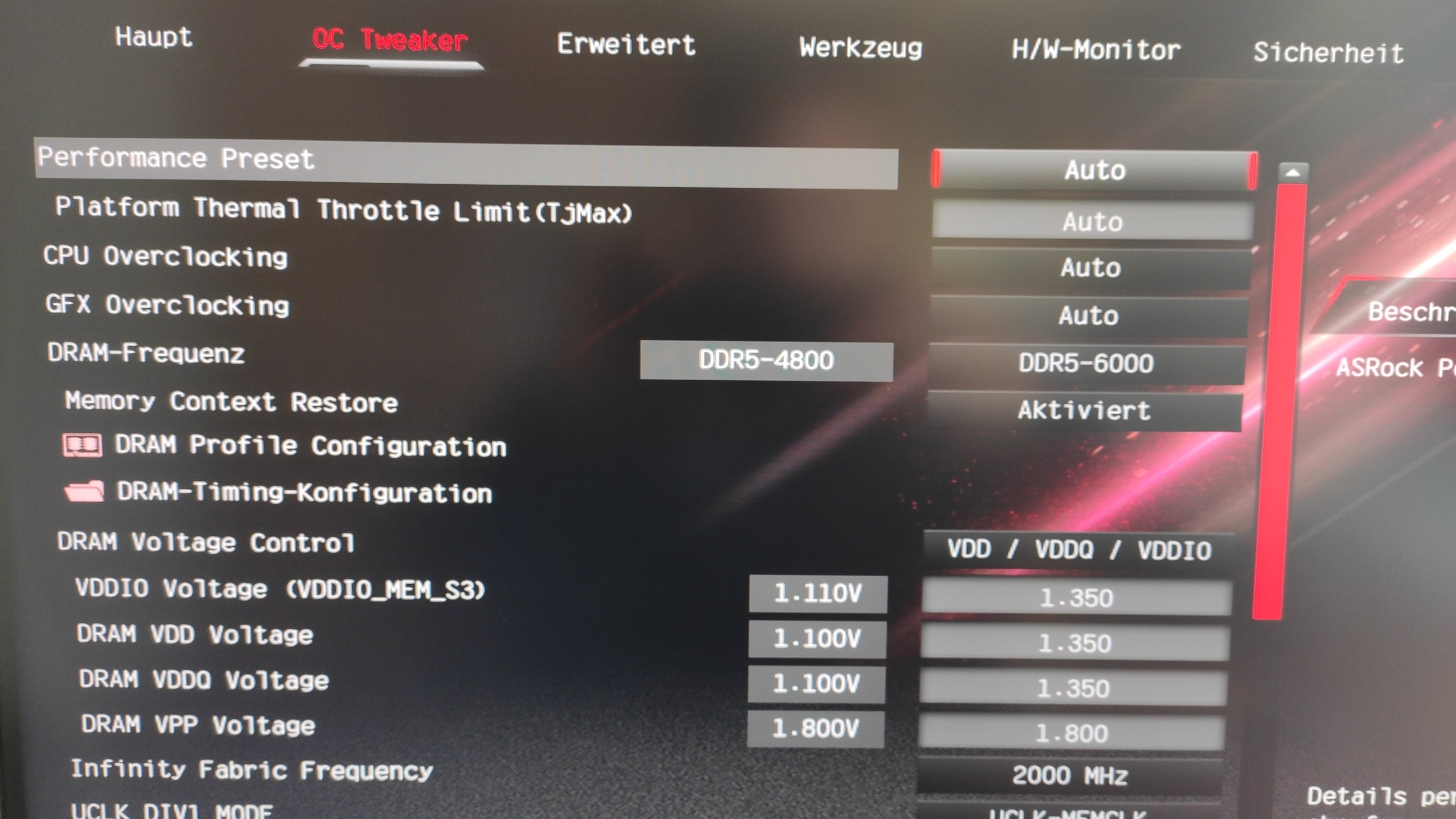

Hast du es auch schon versucht, diese Settings zu nutzen und Memory Context Restore auf disabled erstmal zu belassen?
Und nicht wundern, es könnte sein, dass der erste Start länger dauern wird..

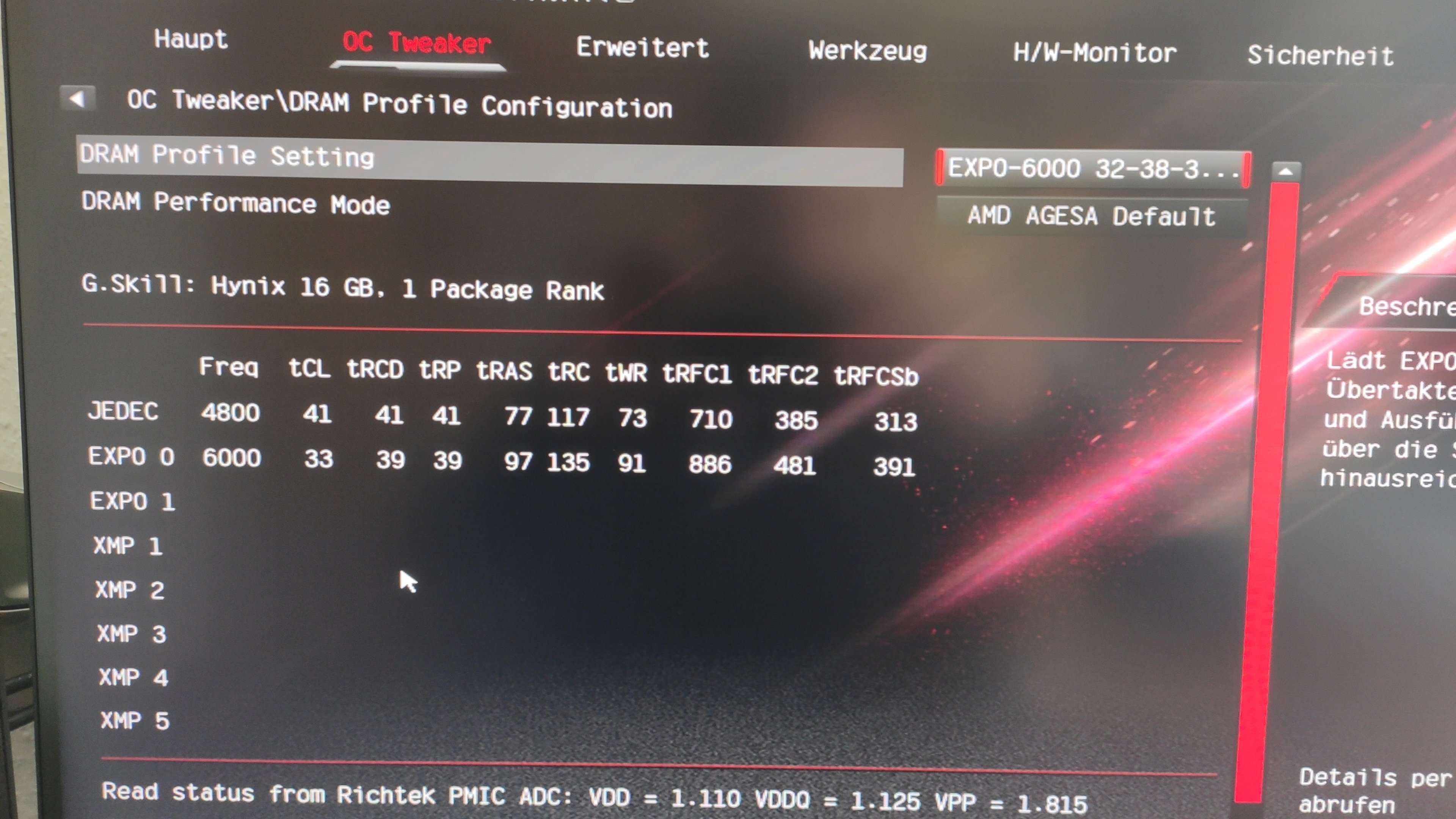

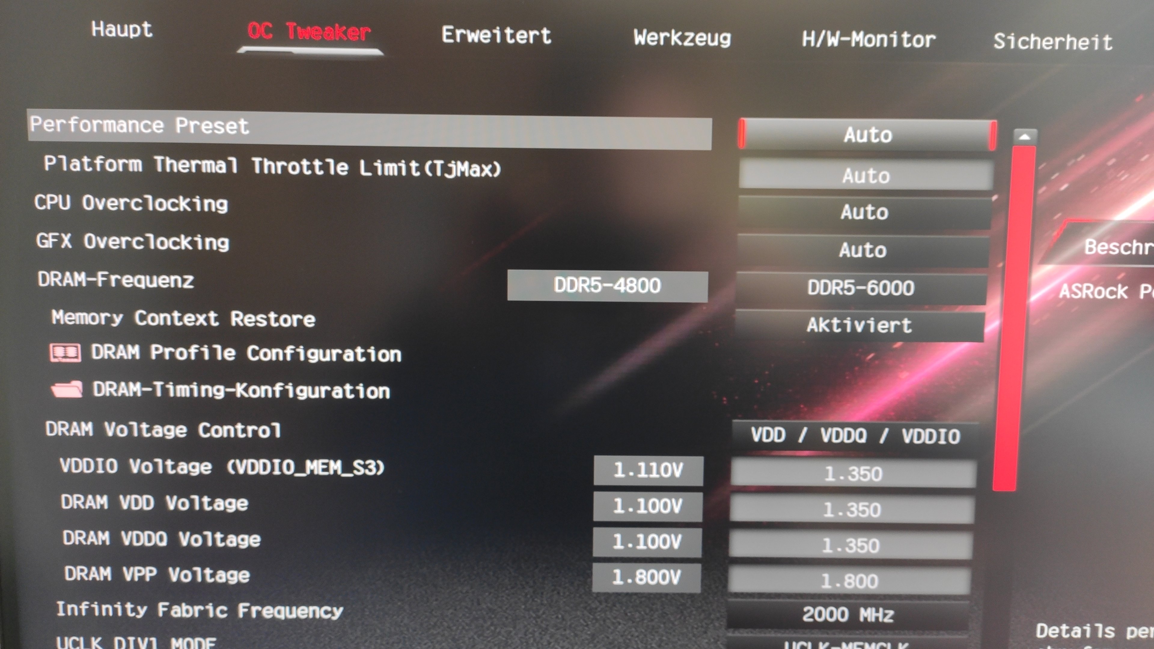

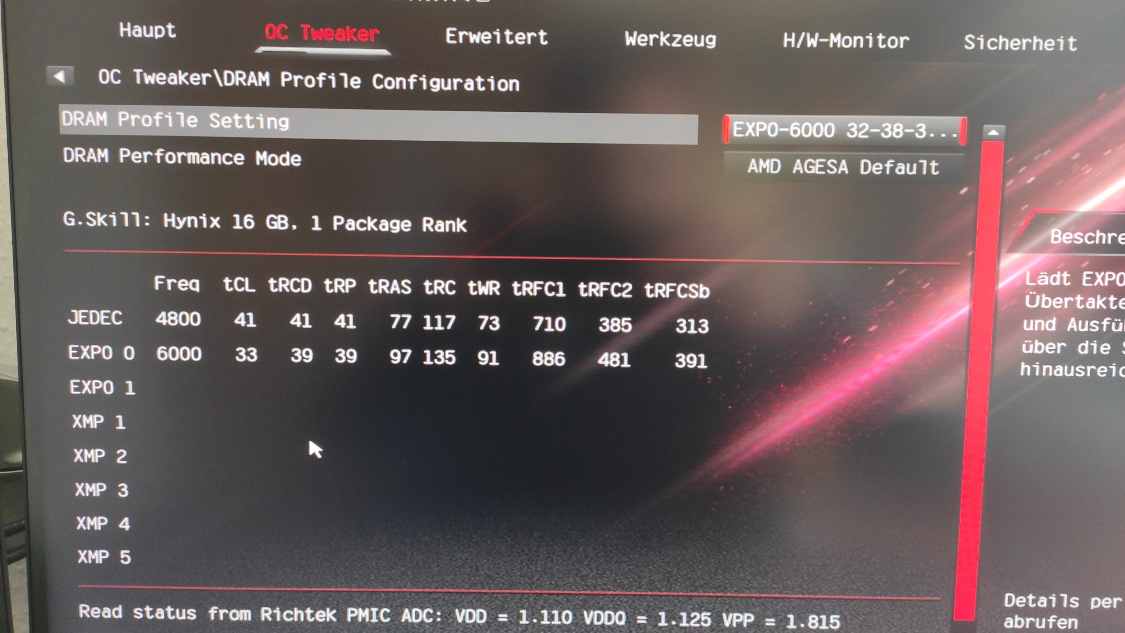

Wenn ich das BIOS so wie unten auf den Bildern Speicher und Beende startet der PC etwa 3 mal neu (Power LED geht aus/an und Lüfter drehen hoch). Dann irgendwann startet er richtig.

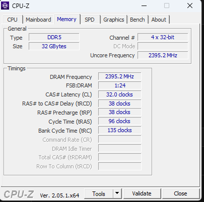

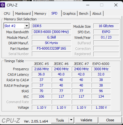

Laut CPU-Z läuft der Ram aber nur mit 4800 Mhz.
Im Bios sind die Einstellungen dann unverändert geblieben.

Ich meine mich zu erinnern , das der Ram mit 36 - 36 - 96 laufen sollte !?
Startet recht schnell neu und bleibt alles wie gehabt :(
Timings werden übernomen das auch alles was passiert

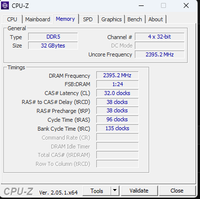

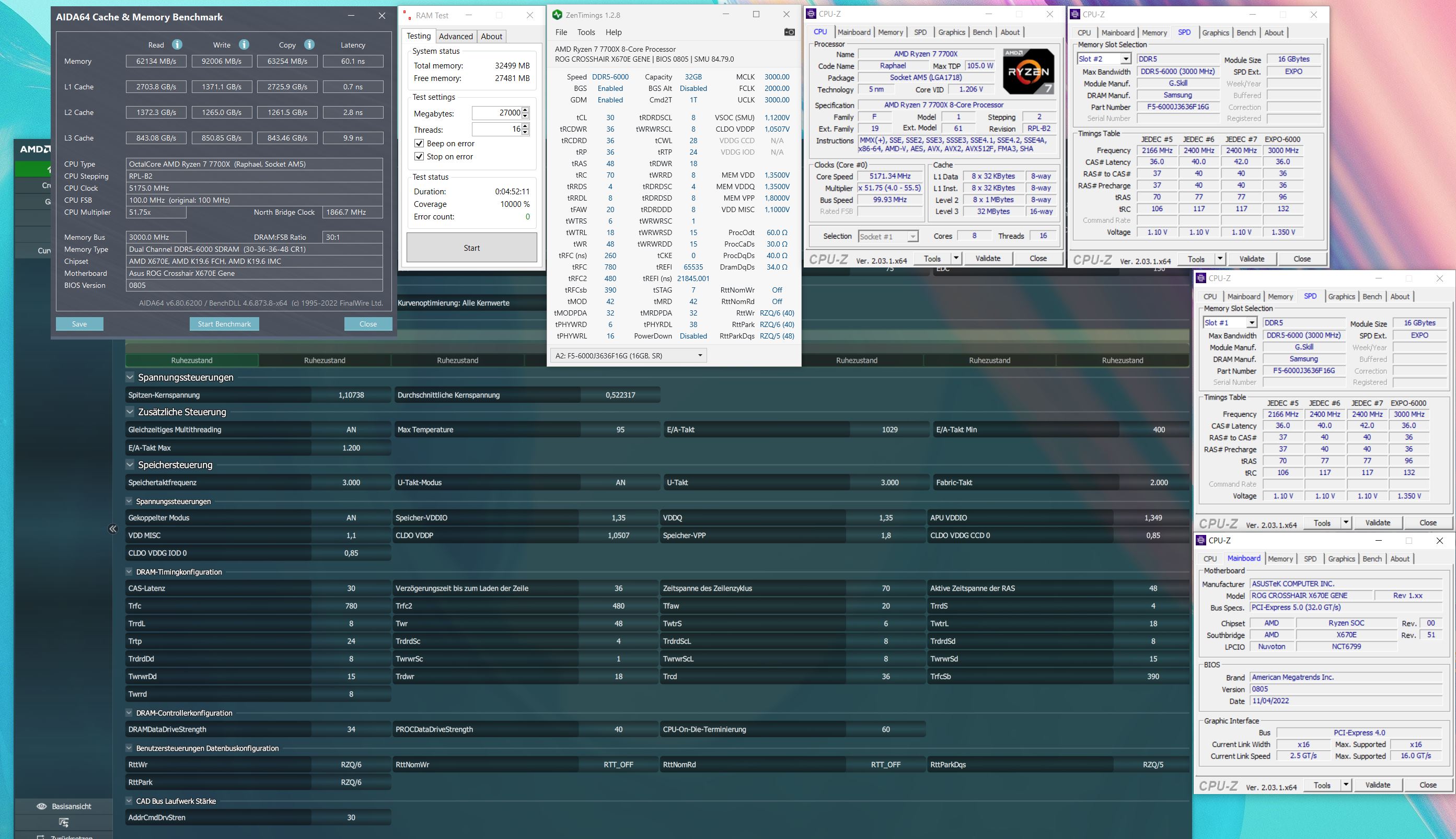

OK mein Fehler war schon mal, ich dachte da unten steht 3000 MHz also nur 3000 MHz RAM :volllol:
Soweit ich jetzt weis, ist der DRAM Frequency der interessante Wert wird 2x genommen also 6017 MHz grade.
Bitte korrigiert mich, wenn ich falsch liege, aber so weit sollte es doch jetzt alles passen, oder? 😅

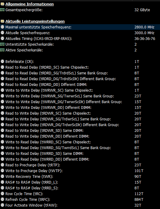

TestMem5 sagt auch alle ok text 5x

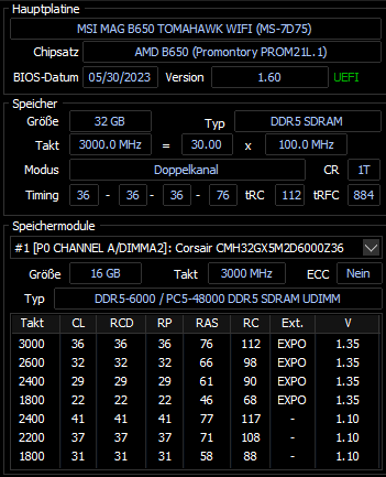

Seit der Defekte Ryzen 7000X3D: BIOS-Updates, EXPO und SoC-Spannung (Update) soll Voltage eigentlich nicht über 1.3V lieben. 😖
Auch die hatte ich die Kombo von MSI Center und Corsair iCUE, und die ist anscheinend auch nicht grade gesund. (iCUE schon runter, vom PC)
Lieben dank noch mal 😉
Reaktionen: Waxwiesel
Hi
Ist ok.... würde aber trotzdem probieren die SOC Spannung zu senken.
1.25 Volt sollten locker ausreichen bei 6000 mhz.
Gruß Bernd

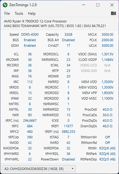

Kannst ja mal dieses Setting ausprobieren ob es bei Dir läuft. Sind auch Samsung Chips.
Cyberbernd schrieb:
Hi
Gruß Bernd
Meiner läuft auch mit 1.25 Volt ohne Probleme .
Reaktionen: Cyberbernd
