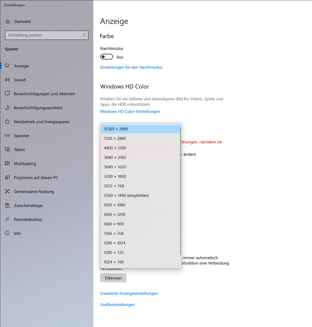

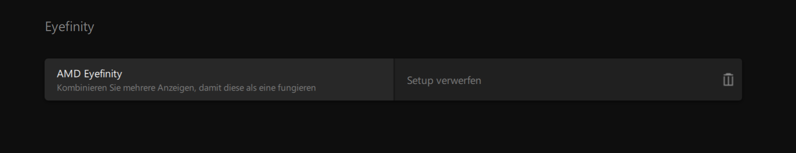

Wenn ich in meinen Treiber-Settings den AMD Eyefinity Modus aktiviere, dann habe ich relativ eingeschränkte Möglichkeiten:
Zwar funktioniert das Setup über 3 Monitore, allerdings werden mir nicht die richtigen Auflösungen angezeigt.:
Da meine Monitore 2560x1440 unterstützen müsste normalerweise eine Auflösung von 7680x1440 oder vielleicht auch 5760x1080 erscheinen.
Das Problem daran ist, dass ich in Spielen auch nur die im oberen Bild dargestellten Auflösungen wählen kann und das Rendern einer dreifachen 4k Auflösung (11520x2160) sehr unnötig ist, wenn ich diese zum einen nicht darstellen kann und zum anderen die Spiele darauf nicht ruckelfrei laufen.

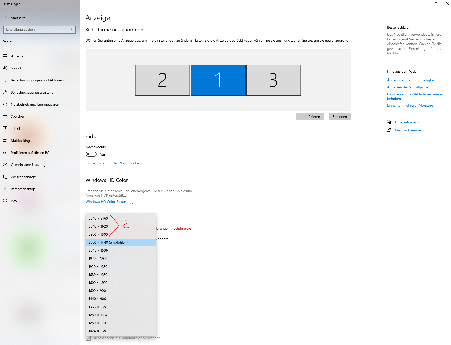

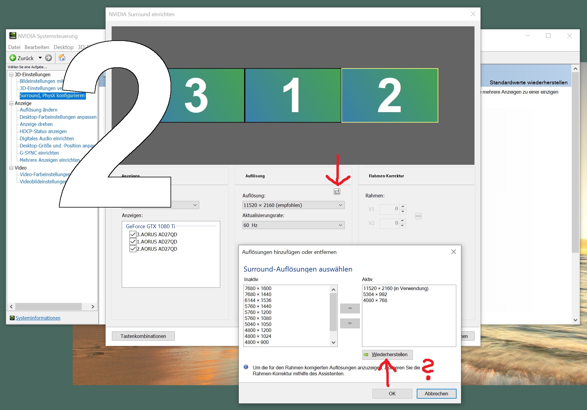

Dasselbe Problem habe ich seit der Anschaffung der (meiner Hardware).
Nvidia, Gigabyte keine Loesung!
Nach jeder Programm bzw. Treiber Aenderung muss ich das korrigieren!
Bei Nvidia geht das ueber dieses Feld....
Welches sich aber erst nach Aktivierung der Aufloesung (11520x2160) scharfstellt.......
mfg

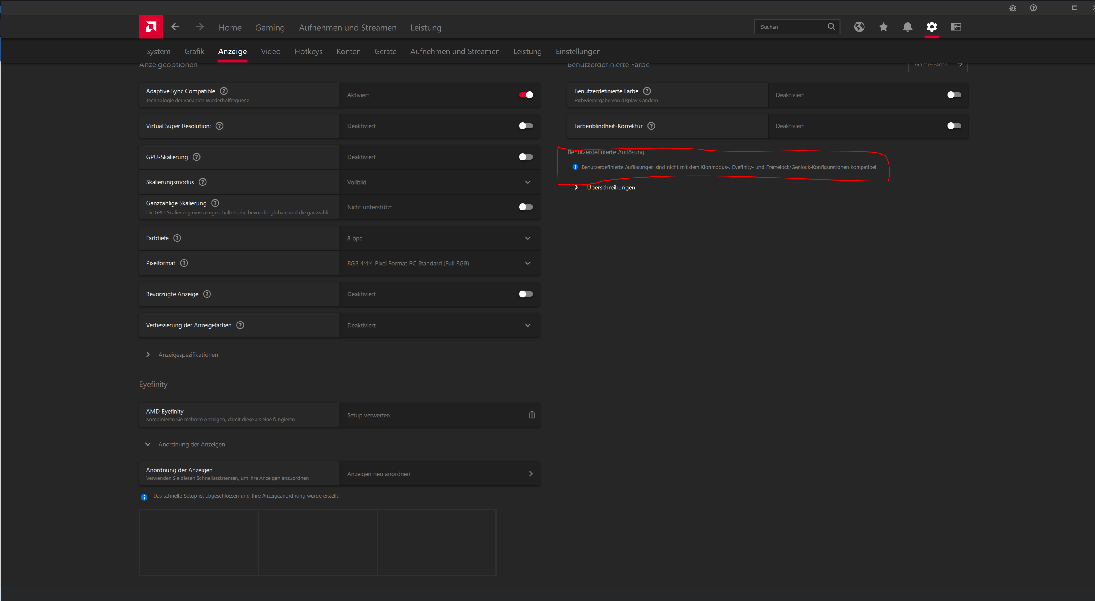

zwar existiert so ein ähnlicher Button auch in der AMD-Software, jedoch sind benutzerdefinierte Auflösungen im Eyefinity Modus nicht kompatibel. :(

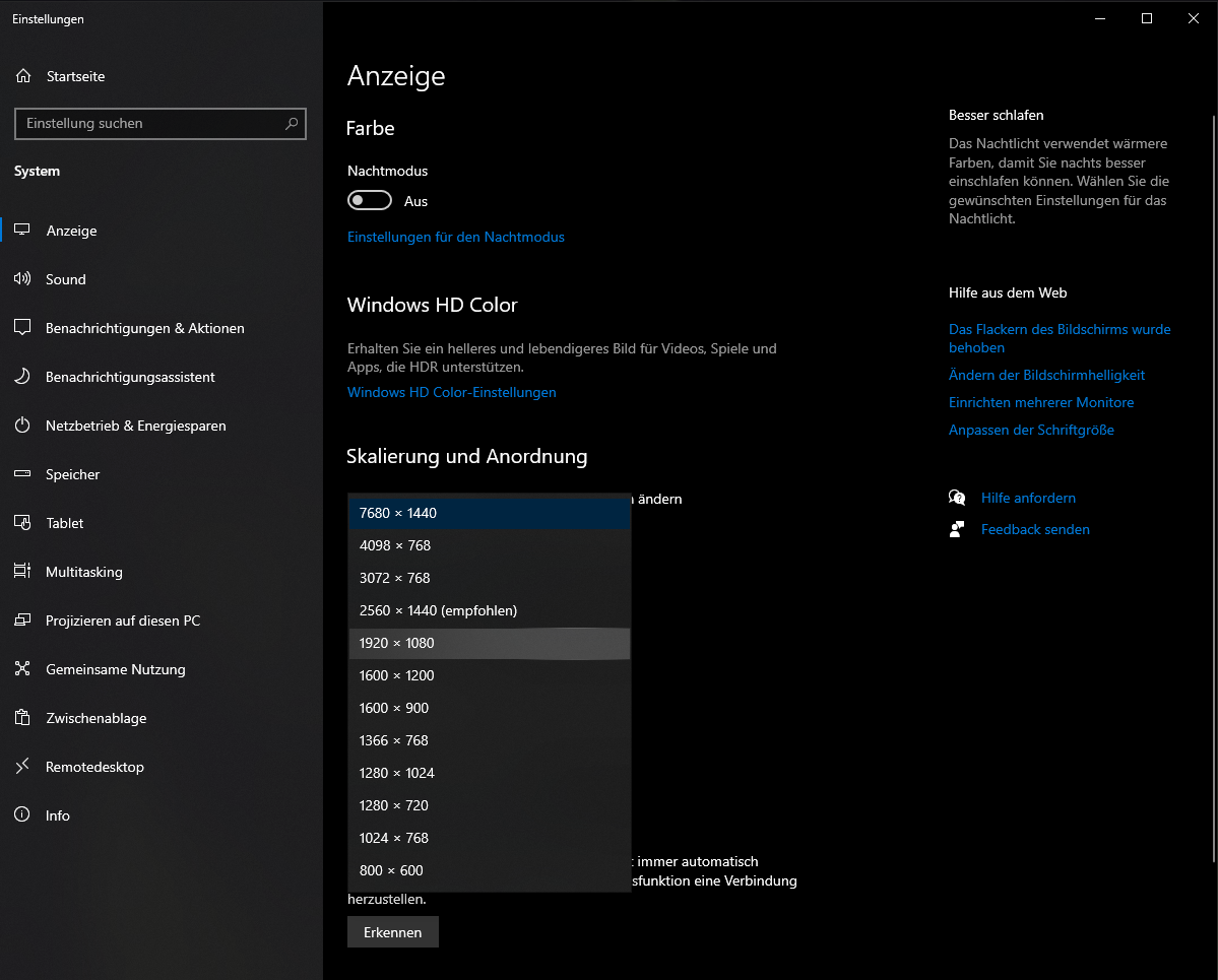

Was ich auch sehr merkwürdig finde, dass die ohne den Eyefinity Modus die folgenden Auflösungen angezeigt werden:

Hi
wie schon erwaehnt hatte ich deswegen ueppigen Schriftverkehr mit Gigabyte und Nvidia.
Nachdem ich die Funktionsweise der besagten Taste herausgefunden hatte, habe ich es dann beendet.....
Es scheint nun zu mindestens 2 Monitormodelle:) zu geben, die bei Eyefinity bzw Surroundoption dem Treiber etwas falsches vorgeben. Andersrum, AMD wie NVIDIA, beide interpretieren in dem Fall die Monitordaten falsch.
Jetzt koennte man fachsimpeln, die Software ist Hauseigen und einzeln funktioniert es ja vom Hersteller.

Was ich bisher weiß: Es liegt nicht an den Monitor EDID Werten. AMD hat die Eyefinity Funktion im Treiber einfach stark beschnitten. Es wird immer die höchste Auflösung gewählt. Bei mit sind es immer 7680x1440. Für manche Spiele bei denen die Framerate aber leidet möchte ich gerne auf 5760x1080 wechseln. Genau wie bei allen anderen hier habe ich aber nur "falsche" oder "krumme" Auflösungen.
Ich habe heute morgen den Treiber vollständig deinstalliert und die Version 18.10.1 installiert. Da klappt es problemlos. Diese Software hat noch das "Zusätzliche Radeon Einstellungen" Feature oder auch CCC.exe
Natürlich ist das keine Lösung mit so einem alten Treiber zu arbeiten, aber es zeigt das es definitiv an Updates des Treibers liegt und nicht an Kabel, Monitoren usw.
Die Frage ist jetzt nur: Wie bekommt man das auch unter aktuellen Treibern hin?

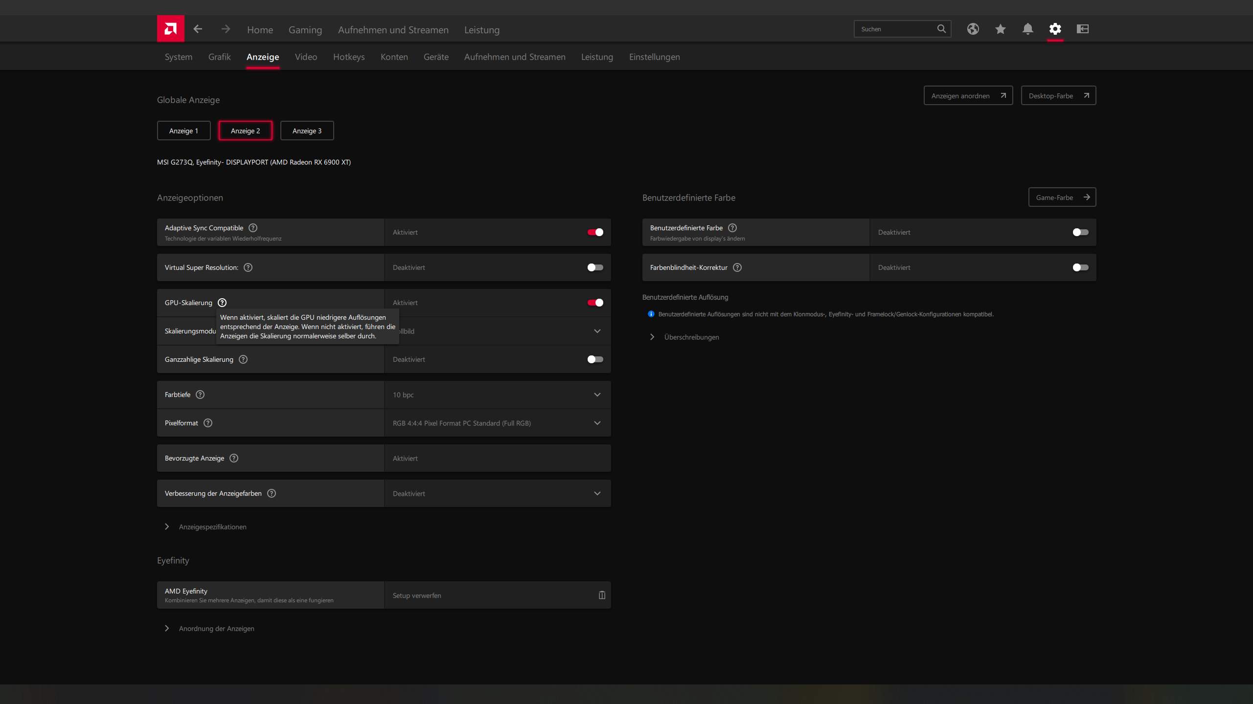

Hey @Randog und alle weiteren Interessierten,
ich habe das Problem mittlerweile tatsächlich durch rumdoktorn im Treiber beheben können.
1. Aktiviere im Treiber die folgende Einstellung: GPU-Skalierung
2. Aktiviere diese Einstellung auf allen 3 Monitoren.
3. Wähle die passende Auflösung in den Windows Anzeigeeinstellungen
Ich habe dadurch tatsächlich im Eyefinity-Modus die folgenden Auflösungen in Windows zur Auswahl bekommen:
Zwar ist bei mir die von dir gewünschte Auflösung von 5760x1080 nicht dabei, jedoch für mich auch nicht interessant. :)
Vielleicht hast du aber mehr Glück. Ich drücke die Daumen.
Meld dich gerne einmal, ob es funktioniert hat.
Lg Ryzzjx
Hallo @Ryzzjx
Danke für deine Antwort, aber das ist leider nicht die Lösung. Genau diese Auflösungen bietet mir der neue Treiber ja an. Die logische 1080p Variante fehlt. Die 7680x1440 ist das Maximum der WQHD Monitore. Die GPU Skalierung ändert da auch nichts dran. Ich habe mal im AMD Forum gelesen, dass wenn man alle Monitore vor dem Eyefinity Setup auf 1080p stellt und dann Eyefinity aktiviert, dass diese Auflösung dann übernommen werden sollte. Leider passiert das nicht. Es gibt im Netz auch viele Beiträge zu diesem Problem, aber nirgends eine Lösung oder Stellungnahme von AMD.:(
