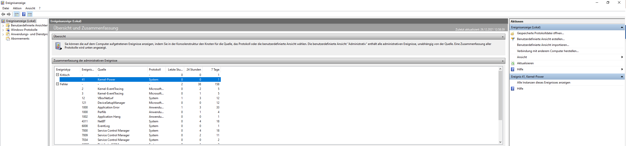

Ich bin nicht jemand der übertaktet. Dennoch bekomme ich früher oder später sehr unregelmäßig einen Blackscreen ohne die Ursache zu kennen. Der PC startet von neu und die Lüfterdrehzahl fährt dann sehr hoch. Gleichzeitig quietschen dann die Lautsprecher in einem ganz komischen Ton für 1.5 Sekunden. Dieses Problem habe ich schon seitdem ich den Rechner zusammengebaut (2020) habe und konnte eigentlich dem Problem nie wirklich auf die Ursache gehen. Habt ihr eine Ahnung wie ich den Fehler schrittweise eruieren kann?
Ich habe in der Ereignisanzeige von Windows herausgefunden, dass der kritische Fehler unter dem Namen: 41 Kernel-Power identifiziert werden kann. Was auf das Netzteil hinweist. 650Watt sollten bei Längen jedoch reichen für meinen PC. Alle oben beschriebenen Bauteile wurden neu gekauft (Kabeln wurden alle auf korrekten Anschluss überprüft).

Anderes Netzteil testen?
Hab vergessen zu erwähnen, ob ich die Fehlersuche ohne die Hardware auszutauschen machen kann? Also rein softwarebasiert den Fehler herausfinden kann. Damit ich Klarheit habe woran es wirklich liegen könnte.

Grafikkarte richtig angeschlossen? 2 Stromkabel? Oder 1 Kabel mit 2 Steckern?
Das Haus ist ein kompletter Neubau (errichtet 2018). Die Elektroinstallation haben wir selber gemacht (Elektrotechniker) dementsprechend sollte alles passen :) danke aber für den Hinweis. Ich habe die Ströme aber nicht mit einem Oszilloskop gemessen hahahaha.
Ich kann es halt nicht unterscheiden obs am Netzteil oder an der Graka liegt.
1 Kabel mit 2 Steckern. Ich hab halt alle mitgelieferten Teile so angesteckt wie es geliefert wurde.
Okay also softwareseitig den Fehler herausfinden ist dann glaub ich nicht möglich... :confused_alt:
Dann bestelle ich mal ein neues Netzteil :) und versuche mich so ranzutasten.
