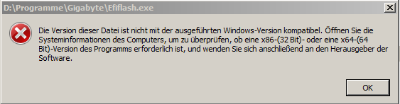

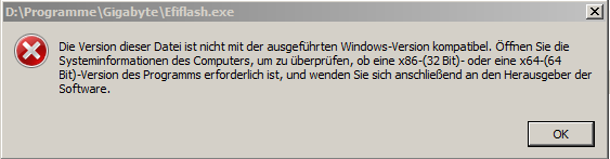

Habe ich versucht, aber es tritt folgende Fehlermeldung auf:
@Big Ed: Danke für den Link. Die Lösung mit der Deaktivierung des TDR klang vielversprechend, hat aber auch nix gebracht. Der Fehler tritt nach wie vor im selben Maße auf.
Ich habe spaßenshalber mal versucht, ob das System mit nur einem RAM-Riegel besser läuft. Ergebnis: Tut es nicht :(.
Ah ok, da hatte ich wohl was falsch verstanden :rolleyes: .
Hab das Update über @BIOS jetzt durchgeführt, geändert hat sich aber nix.

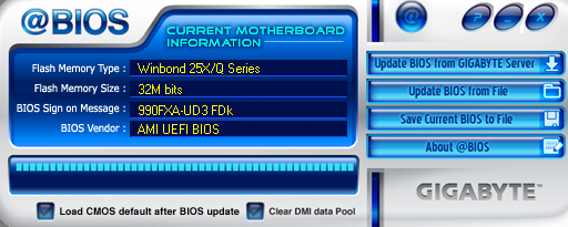

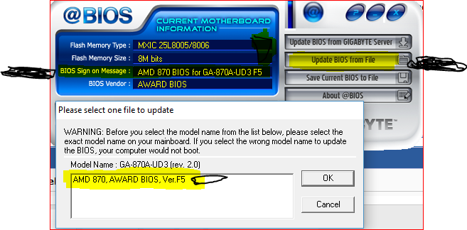

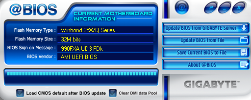

@Bios installiert aber doch keine Beta Bios-Versionen, nur wenn man sie direkt auswählt >> Update from File. Welches ist denn nun Deine Version, kannst Du ja mittels @Bios auch einsehen >> Bios Sign on Message im linken Fenster.
Ich hab die Installation tatsächlich über "Update from File" durchgeführt, weil ich das ja schon runtergeladen hatte. Die Version müsste jetzt also Fk(?) sein. Genau kann ich das leider gerade nicht sagen, weil Memtest läuft. Sobald das durch ist, werde ich das Ergebnis und die BIOS-Version hier mitteilen.
Dann passt es schon, wusste ja nicht das Du soweit mit denkst. :schluck:
So Memtest ist fehlerfrei durchgelaufen.
BIOS-Version ist FDk (s. Screenshot).

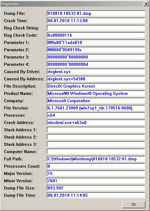

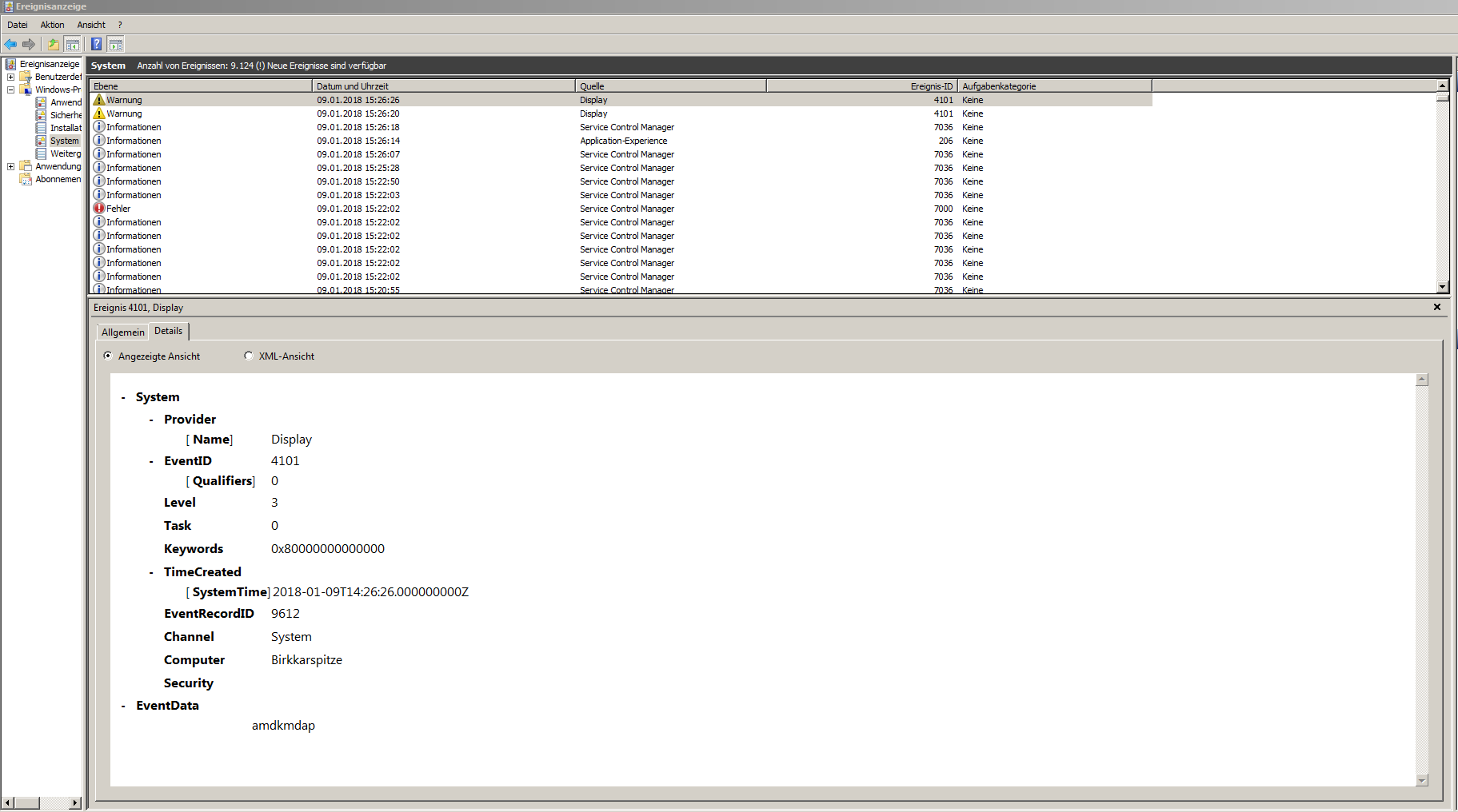

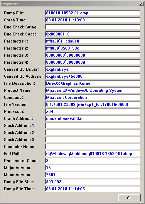

Eventviewer (Ereignisanzeige) oder bei einem BSOD, dass auslesen mittels Bluescreenview z.B. vom Dump um noch weitere Anhaltspunkte zu finden.
Hallo, tut mir leid, dass ich mich jetzt erst wieder melde.
Unten die Bilder vom aktuellsten BSOD und die Ereignisanzeige vom letzten Auftritt des Fehlers:

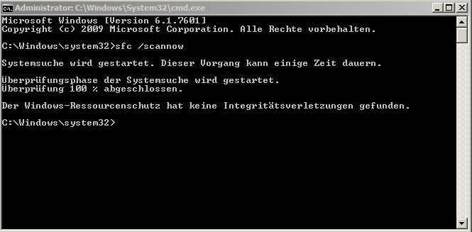

im command prompt als admin ausführen...
sfc /scannow

4. SFC hat nix gefunden (s. Screen)
