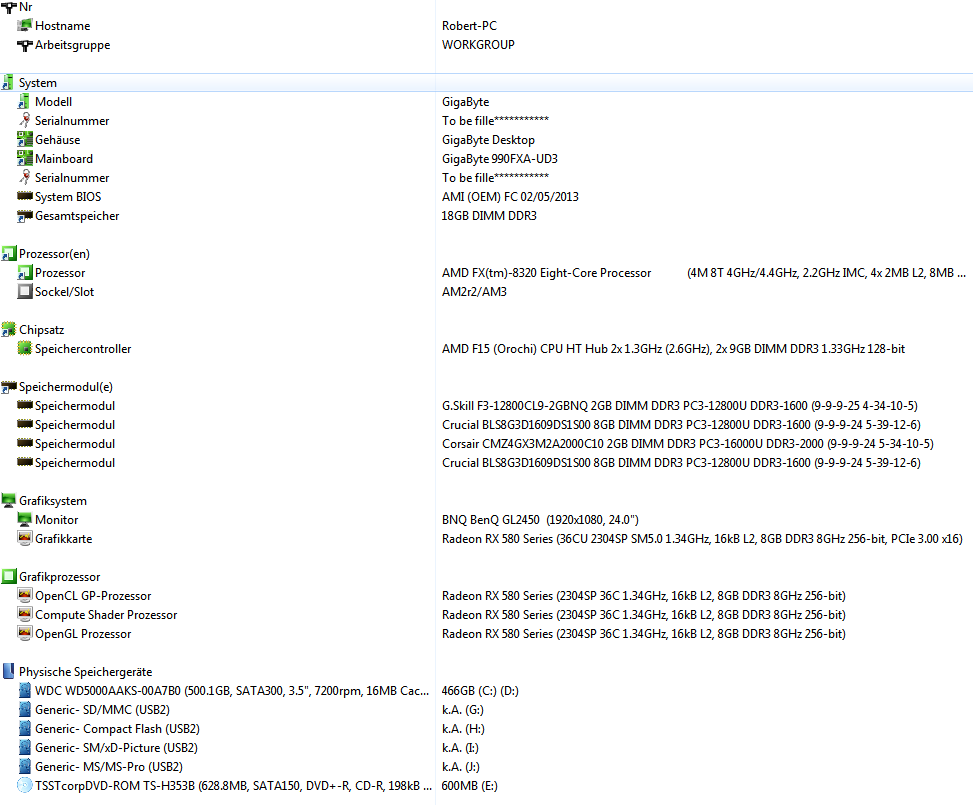

PS: Ein Bild meiner System-Specs (nicht ganz aktuell)
Die beiden kleinen (inkompatiblen) RAM-Module sind raus, und die Festplatte wurde, wie oben erwähnt, ersetzt.
PPS: Die Grafikkarte ist von Gigabyte.

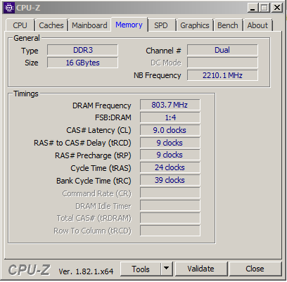

Wie ist der RAM konfiguriert? - CPUz
Mit welcher Spannung läuft der RAM? - bei Vollbestückung ist oft etwas mehr notwendig

@ Robo32: Die RAM-Konfig laut CPUz:
