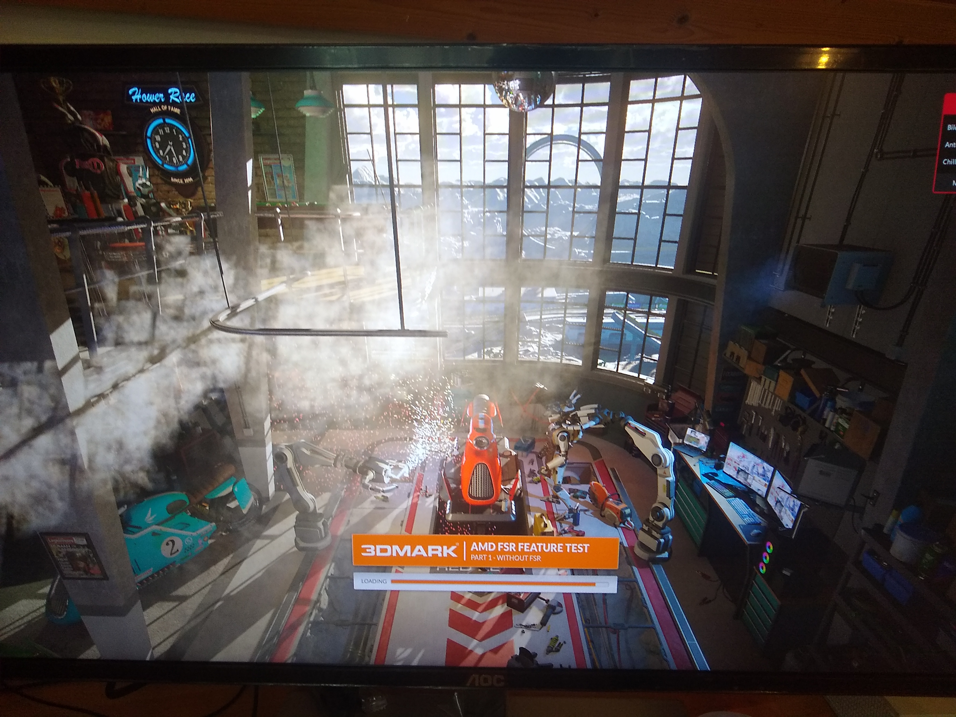

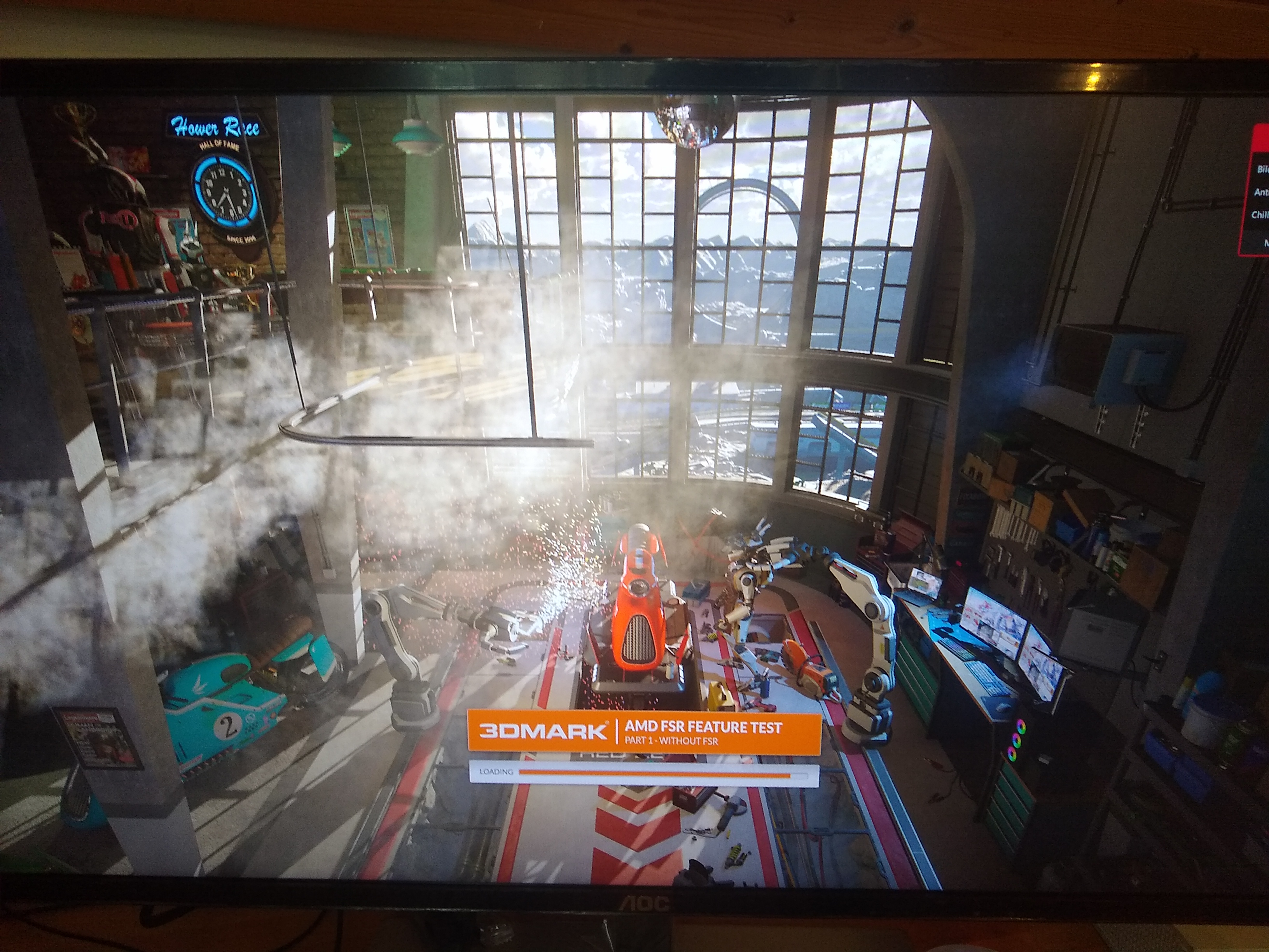

Beim 3D Mark Test AMD FSR Funktionstest via Steam, läd der Ladebalken aber es geht nicht weiter.
Monitor 2 kann ich noch bedienen aber der Hauptmonitor friert ein mit dem Ladebild, alles was sich dort öffnet ist auch nicht Sichtbar da es sich in Monitor 2 Öffnet wo ja Steam Offen ist und 3D Mark.
Vorher kam dann nach Ewigkeiten ein Fehler, beide Bildschirme wurden schwarz, dann meldete AMD einen Fehler und der Funktionstest brach ab mit der Meldung No result Produced Es ist ein Fehler aufgetreten.
AMD Treiber meldet: AMd Software hat festgestellt, das auf ihrem System ein Treiber Timeout aufgetreten ist. Es wurde ein Problembericht erstellt, den Sie an AMD senden können und der uns dabei helfen kann, unsere Software zu verbessern. Möchten Sie dieses Problem melden?
Was ich getan hab.
PC neu gestartet, selbes Problem, Test läd hängt kurz bevor der Ladebalken voll ist sich aber auf und das Bild bleibt stehen geht nicht über in den Test.

Ich hab jetzt auch mal den 2ten Monitor abgestöpselt und dann getestet, das selbe.
Hab den 2ten Monitor als Hauptmonitor gemacht, auch das selbe.
Hab den Test nicht in Quality sondern Performance gestartet auch das selbe.

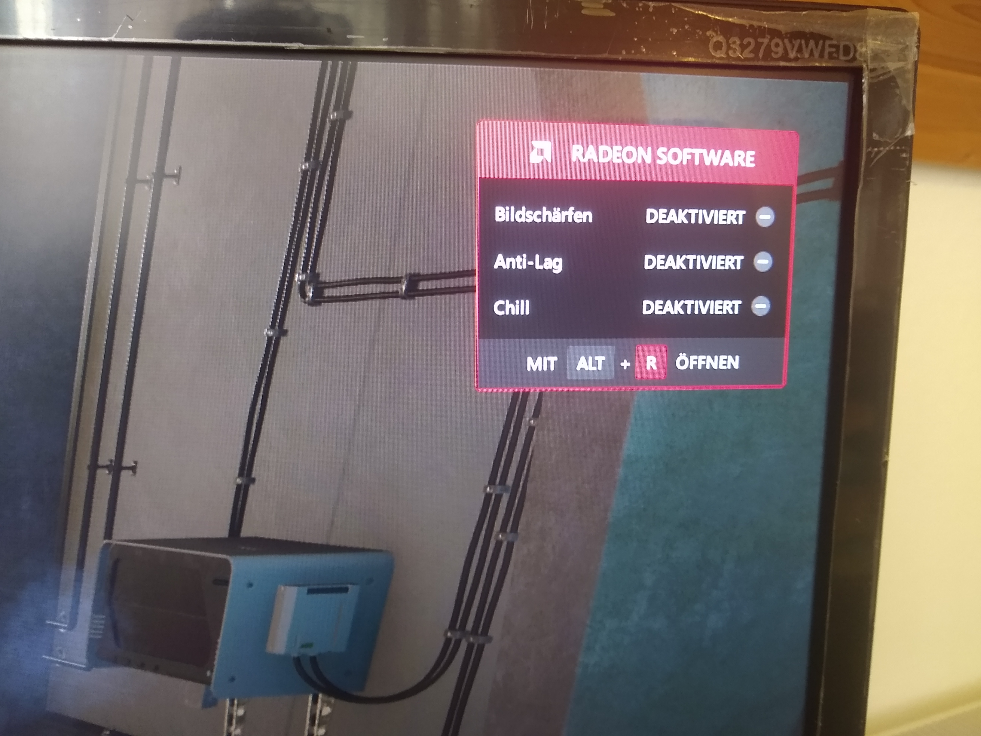

Es läd ewig dann geht oben ein AMD Treiber Fenster auf mit der Meldung AMD Chil - Deaktiviert und paar andere Dinge so ein Info Fenster Rechts oben.
Sende naher gleich ein Foto davon.
@xxMuahdibxx
Das Bild bleibt dann ewig so stehen
Task Manager kann ich auf machen geht dann aber im Hintergrund auf und ist nicht anwählbar.
Hilft mir nur neu starten oder Benutzer anmelden

Part 1 ohne FSR... Also liegt es nicht einmal daran.

Was auch noch ging wenn das in Bild 2 zu sehende Fenster rechts oben vom AMD Treiber kam dann auf Strg + A oder so drücken dann stützte der Test mit der genannten AMD Fehler Meldung ab
