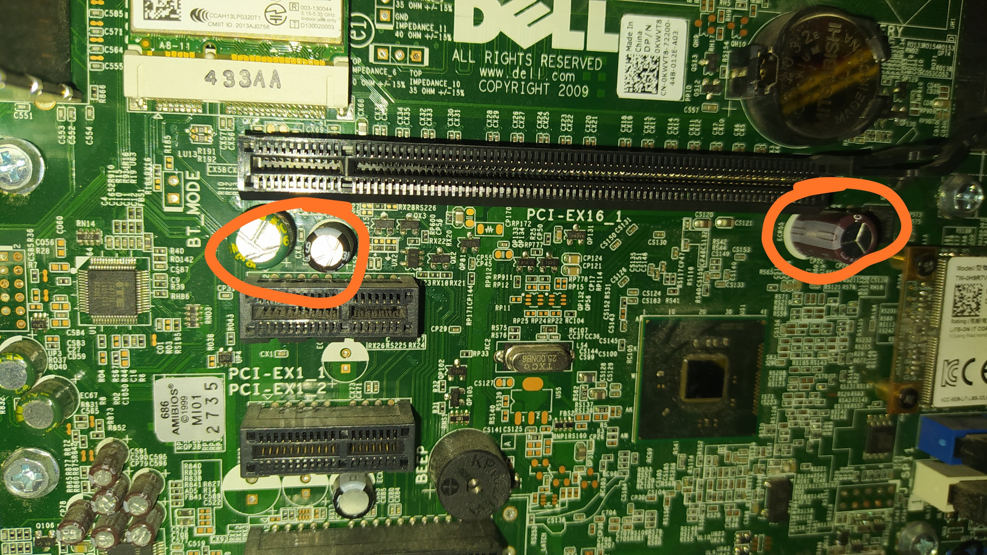

Was mir gerade auffiel:
Diese kleinen Bolzen auf dem Mainboard die aussehen wie Batterien, waren neben der GraKa teilweise ziemlich verbogen. Hab sie mal vorsichtig zurückgebogen und bisschen aufs Mainboard gedrückt, hat aber nix gebracht. Könnte das was damit zu tun haben?
Also wenn die andere GPU mir auch Blackscreen gibt, bin ich am überlegen, mir nen neues Mainboard zu holen, aber da muss ich halt wirklich alles aus- und wieder einbauen. Und ich weiß auch nicht ob ich da einfach alle mATX-Mainboards nehmen kann.
Das Mainboard muss halt den CPU unterstützen, auch den RAM. Welcher Hersteller ist völlig egal. Da ist der Geschmack und der jeweilige Wunsch nach den Anschlüssen nur wichtig. Und was für Bolzen? Einfach mal ein Bild Postern bitte.
Diese Bolzenhab die GraKa halt so oft aus-und eingebaut.
Kann auch sein dass ich die Bolzen zuletzt verbogen hab und es deshalb nicht mehr geht.
Aber ist eben trotzdem sehr eigenwillig, dass die eine GraKa ne ganze Weile ein Bild gegeben hat und jetzt plötzlich den selben Fehler aufweist. (Beide GPUs sind genau das gleiche Modell)
Das sind Kondensatoren und sollten mit beide Füßen verlötet sein.
Also Kontakt sollte die Kondensatoren auf Jeden Fall noch haben. Ich kann da auch sonst nix verdächtiges auf dem Mainoard erkennen.
Dann bleibt mir wohl erstmal nix anderes übrig, als auf die Grafikkarte zu warten und zu beten, dass es damit funktioniert.
Reaktionen: Greenpeople
