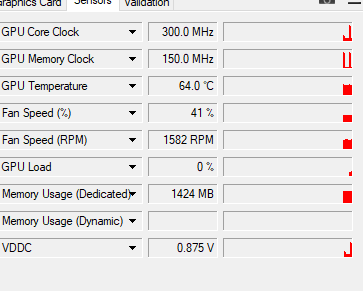

Gpu z installieren.
Sensoren auslesen und bei dem top Screen von Gpu z aufs.? Klicken.
Dan wird die Karte belastet.
Temperatur scheint es nicht zu sein. Die anderen Werte kann ich nicht wirklich interpretieren, da ich kein Fachmann bin. Kurz nach diesem Screenshot ist das Spiel auch abgestürzt

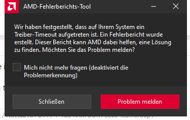

Diesmal hat er sich nicht ganz gekillt und es kam auch noch folgende Fehlermeldung:

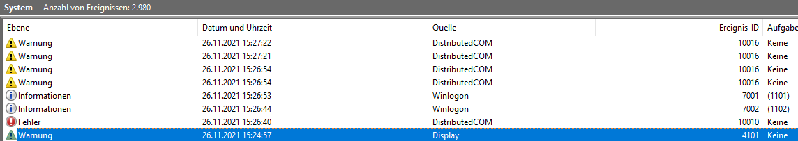

also ich habe jetzt mal sowohl bei der Grafikkarte als auch am PC selbst den Energiespaarmodus eingestellt. Das Spiel (AC Unity) ist diesmal schon beim starten abgeschmiert. Also noch früher als sonst. Interessanterweise ist jetzt aber nur noch das Spiel abgestürzt und nicht der Ganze PC.
Ich habe dann komische Grafik-Bugs bekommen, die erst nach Abmeldung und erneuter Anmeldung wieder weg waren.
Ich füge hier mal das Windows Protokoll ein, habe das Spiel um 15:23 Uhr gestartet und nach 1-2min war es tot

Das der Fehler mit Timeout gibt's gern bei übertackten. Vielleicht kann die karte den Tackt nicht mehr halten.
