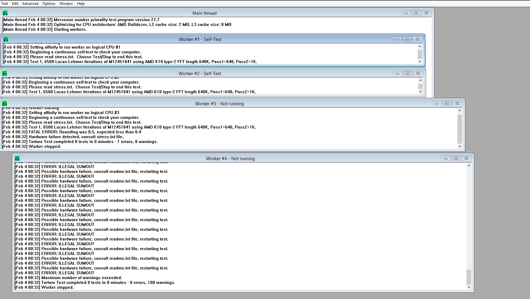

Modul 1 und 2 wieder aktiviert. Prime custom test min 8 max 4096 á 10 minuten. sofort kommen diese meldungen..
Modul 1 und 2 noch aktiviert:
bei 4,3Ghz @1,4V habe ich immernoch sofort nach dem Start von einem beliebigen Test etliche Fehler bekommen. Bei 4,2Ghz @1,4V habe ich jetzt den Custom test Min 8 Max 4096 Haken rein á 10 Minuten und läuft jetzt schon ne halbe Stunde ohne Fehler. Ich berichte morgen mittag wieder ;) Wenn ich mich nicht täusche könnte ich doch dann mit etwas Glück mit allen Modulen 4,0Ghz @ 1,4V erreichen oder nicht? 3,9Ghz lief ja auch schon wenn ich mich richtig erinnere. Und sind die 1,4VCore entgültig das höchste?

Ja,Modul 3 ist für die Tonne.:D
Spannung max 1,45V,da solltest du die 4,4GHz mit schaffen.

Also 4,5Ghz @ 1,45V und den Custom Test Min 8 Max 4096 kommen bei Core 3 und 4 sofort diese ILLEGAL SUMOUT Possible Hardware failure. Takt auf 4,4?
Ich möchte eigentlich nur Spiele spielen, also brauch ich die Einstellung die am besten für Spiele geeignet ist..
Auch bei 4,4Ghz @1,45V kommt bei einem Core ILLEGAL SUMOUT und stoppt den Kern.
Ich bin jetzt @4,3Ghz 1,45V aber wenn das jetzt laufen sollte (Tut es bislang ohne direkten sumout fehler) kann ich auch auf 4,2Ghz bleiben und nur 1,4V. Schon enttäuschend ..
