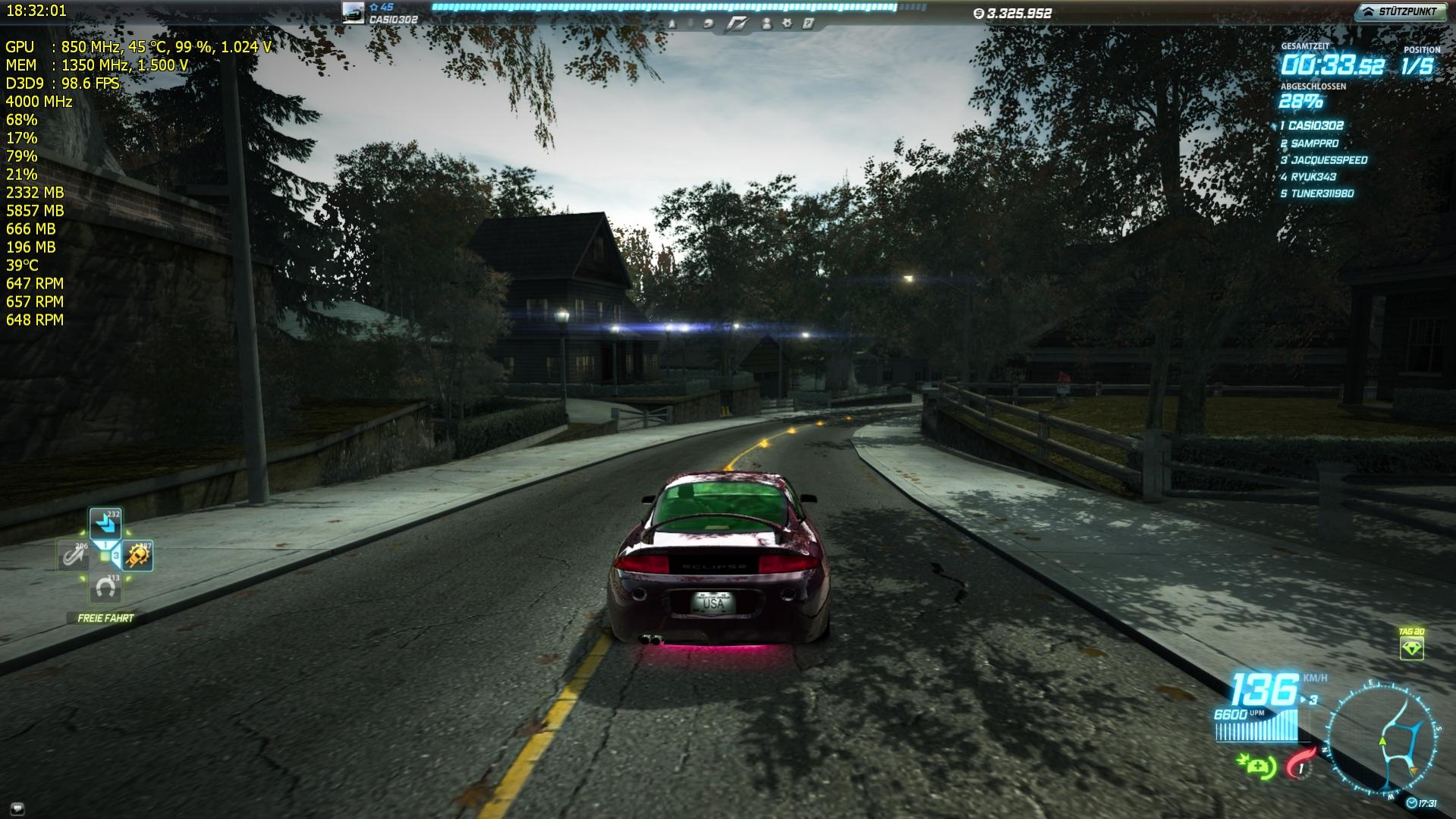

Ich lasse mir z.b. alles so wie im Screen Anzeigen.So kannst sehen,wer ,wann und wie Stark begrenzt. nfsw_2012_12_02_18_32_01_992.jpg
