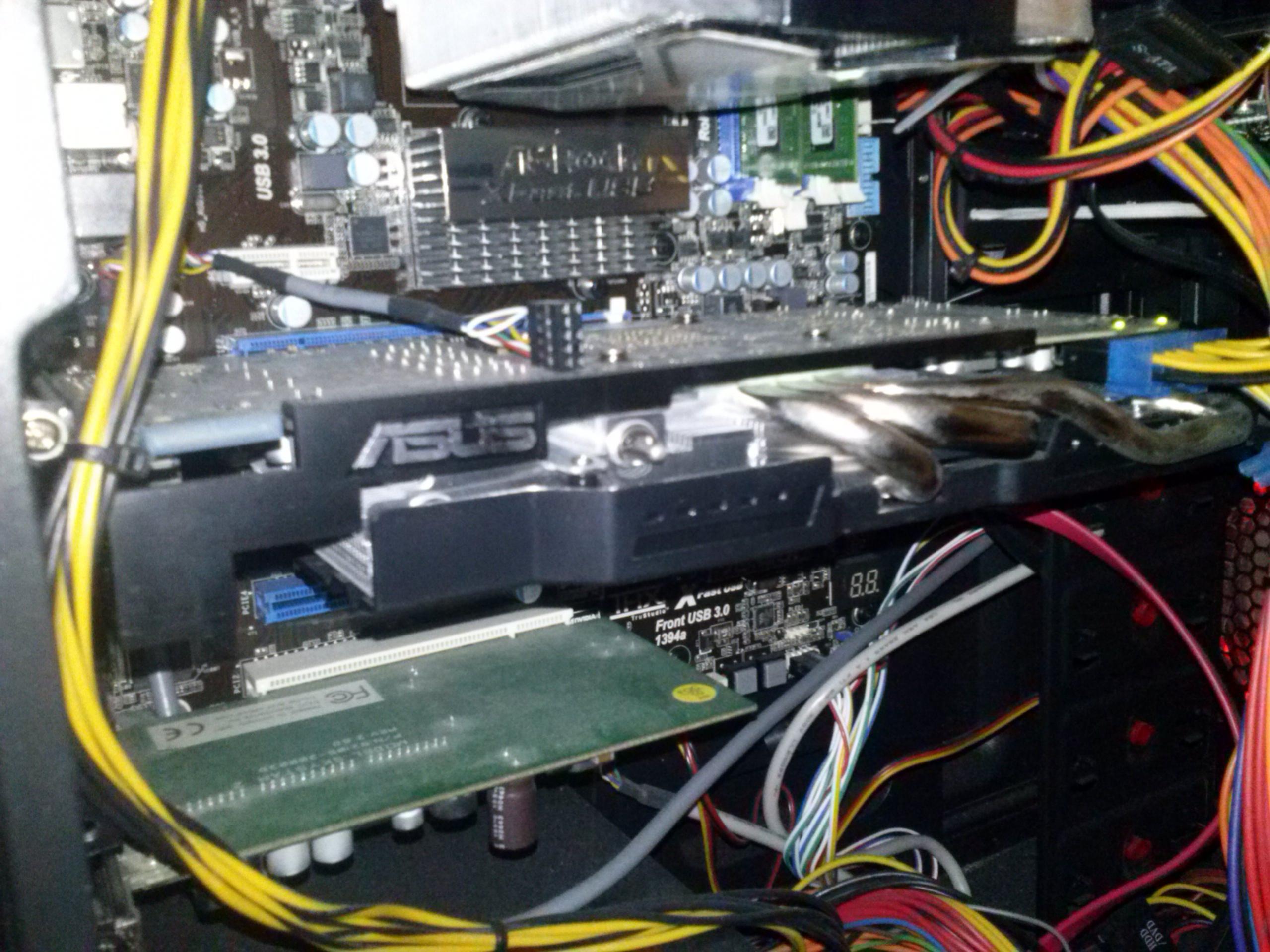

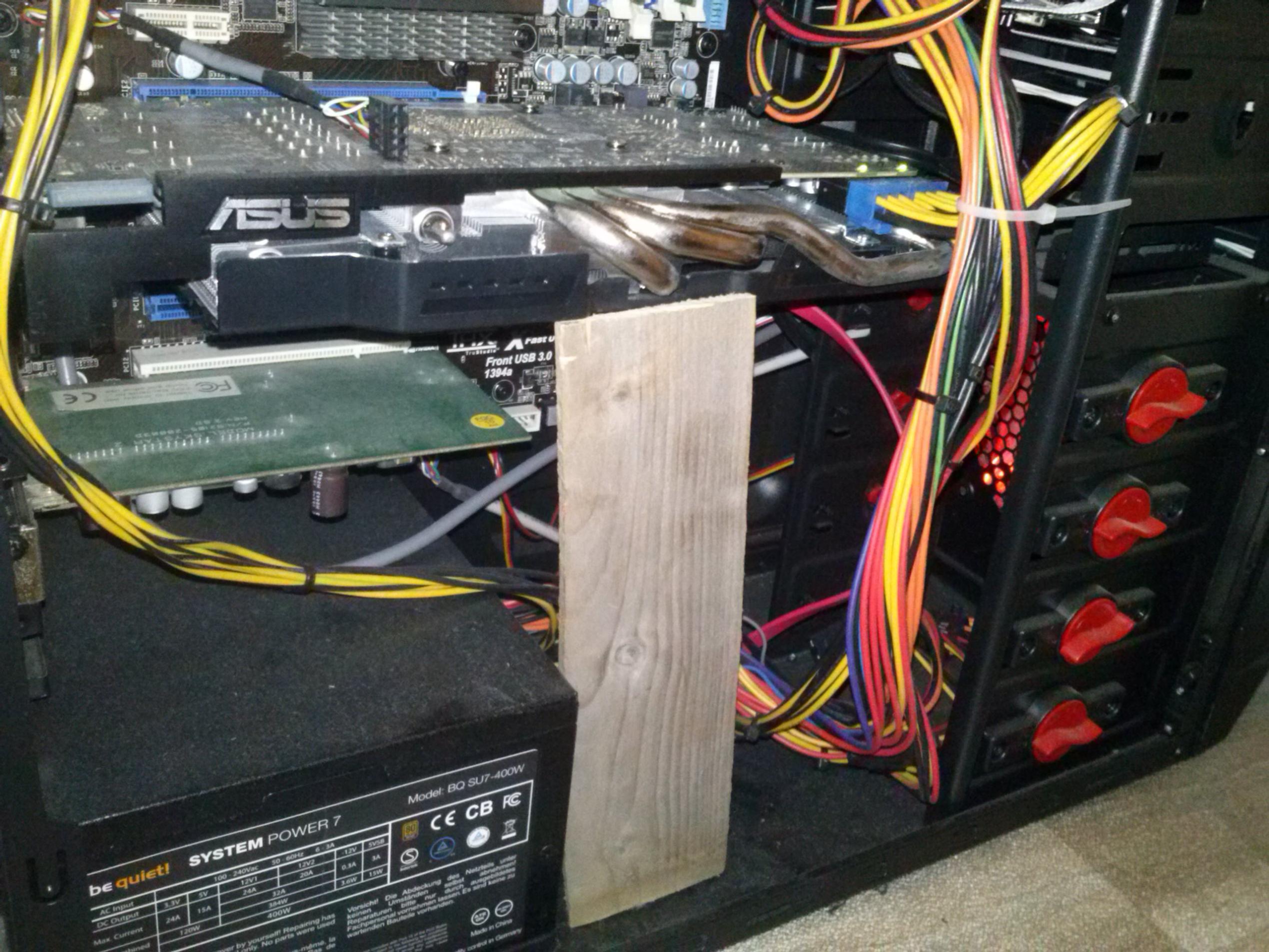

Seit einem halben Jahr hatte ich das Problem, das ich nach dem kauf meiner Asus hd 7870 directcu ii nach kurzer Zeit heftige Hitzeprobleme hatte. Habe den fehler gefunden und zwar kam es mir schon am ersten Tag etwas Komisch vor. Ich habe einen Normalen Midi Tower. Die GraKa pass gerade mal auf den Millimeter genau in das gehäuse und wird mit ihren über 1 kg nur vom PCI-E Stecker und einer kleinen M3 schraube gehalten... Ich dachte mir schon das hebt doch nie. War mit der Graka 2 Monate voll zufrieden bis aufeinmal mein PC sammt Gehäuse immer zum Backofen wurde. Schaltete ständig bei Spielen ab oder bekamm Bluescreens. Hab natürlich alle möglichen Lüftungsteuerungsoftwares benutz und geschaut woran es liegt und habe immer die CPU in verdacht gezogen da die immer 80 Grad heiß wurde. Jett ist es so das ich gemerkt hab, das wenn ich die Lüftersteuerung der Graka anschmeiße und auf Manuel umstelle um 100% zu geben sich nichts tut. Wenn ich die Graka ein bischen nach oben drücke drehen die Lüfter auf. So was mache ich nun? Zu den dazugehörigen Fragen:

90° sind oft der Normalfall und etwas mehr auch. Du kannst die Grafikkarte eventuell mit einem Bindfaden oben am Gehäuse befestigen . Das wäre einfacher als sich eine Stütze zu bauen. In der Regel haben es andere Karten aber auch nicht besser als deine und die halten auch irgendwie.

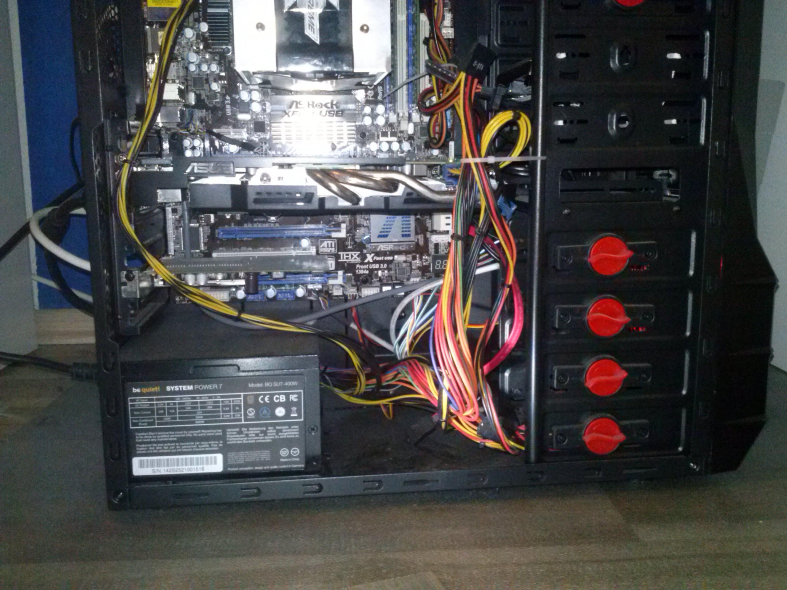

Ich kann auf den Bildern nicht sehen ob das Gehäuse im Deckel noch Lüfter hat. Aber wenn das Gehäuse so heiß wird dann ist dringend ein Gehäuselüfter nötig der die Wärme nach draußen befördert!
Die Lüfter der Graka drehen wenn du am PCB wackelst :( da ist was im argen. Ist die Graka schief?
Die GraKa hat ja 2 Lüfter. Die CPU einen großen mit 120mm und kühlrippen und vorn am Gehäuse nochmal einen 120mm. Es passt alles , da ich jetzt bei extremer vollast nicht über 70 Grad komme, wo ich jetzt schon wieder bei 105 mit dem Wackelkontakt (oder was es ist) wäre. Mir geht es nur darum das da ja ein Schaden entstanden sein muss. Wenn die Graka ein halbes Jahr so abgedrückt wurde muss man doch davon ausgehen das Schäden aufgekommen sind oder nicht?

Ja die Graka ist leicht schief und neigt sich nach vorne, da sie nur vom PCI-E stecker getrage wird. (über die kleine Schraube hinten am Gehäuse die mitgelifert wurde kann man ja nur lachen) Die Graka ist wieder voll funktionsfähig wenn ich sie nach oben drücke so das sie wieder 90° Winklig zum Mainboard ist.

Nein Kartenlehrling da vorne ist noch ein 120mm Lüfter drinne.
Saugt die Luft aus dem Gehäuse, damit Unterdruck entsteht für einen Gesunden Airflow ich weiß das alles, aber das ist ja nich das Thema die Kühlung haut hin nur Anscheinend ist Irgendwas am PCIE Kaputt. Wie kann ich den Schaden festellen oder sollte ich die Karte nur abstützen. Weil immerhin Wurden da ja wichtige Sachen nicht mehr richtig verarbeitet
Also: Wenn man eine Graka mit großem Kühlkörper einbaut dann hängt die immer leicht. Die PCBs sind recht elastisch und halten das aus. Die Grafikkartenlüfter werden mit Kabeln an der Graka angeschlossen. Solange die keinen Wackelkontakt haben und die Lüfter nicht durch irgend etwas blockiert werden kann ich mir nicht erklären warum die Lüfter das aufrichten/absenken der Graka interessieren sollte. Wenn die Graka Kontaktprobleme mit dem Mainboard hat dann müsste der PC abstürzen und nicht nur die Lüfter ausgehen.

Bei deiner Hardware halte ich einen Gehäuselüfter vorne für zu wenig. Das kannst du ja selbst fühlen das sich dein Gehäuse merklich erwärmt. Auf jeden Fall würde ich an der Rückseite oben einen Gehäuselüfter anbringen der die Luft nach draußen befördert. Sonst staut sich im Gehäuse die Wärme und deine Hardware schmort im eigenen Saft;). Dein großer CPU Kühler mag es schaffen das für die CPU zu kompensieren aber denk auch an deinen RAM, die Northbridge und die Spannungswandler.
