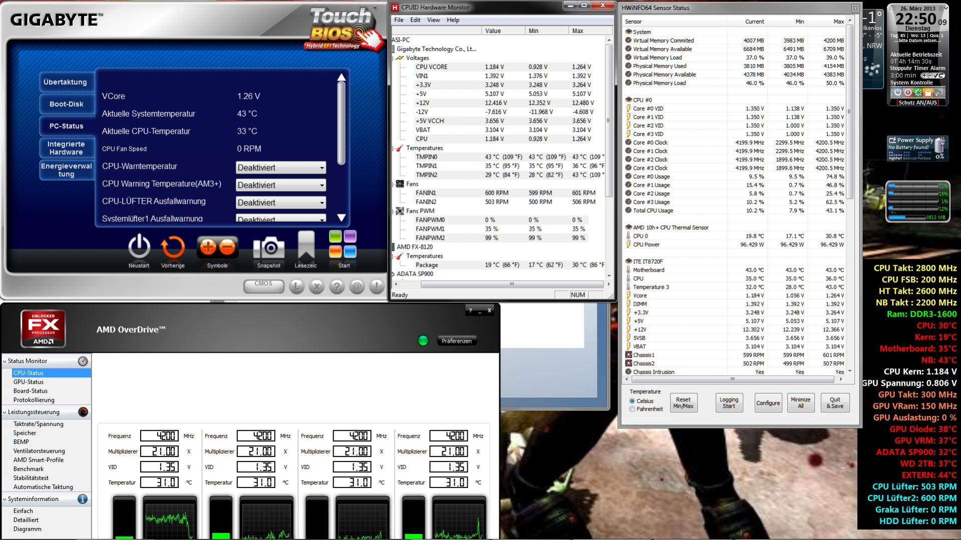

Benutze unter anderen Tools CPUID Hardware Monitor 1.19.0.
Meine als TMPIN2 bezeichnete Temperatur unter prime95 LOAD (blend-test) beträgt ebenfalls 53° C und entspricht dem von Dir als Zitat integriertem Bild von Nobody-03 mit der Bezeichnung CPUTIN.
Meine Temperaturmessung der Kühlkörperoberfläche des NB-Kühlers betrug im Schnitt mit angepasstem Emissionsfaktor 54,9° C.
Verschiedene Tools geben mir identische Temperaturen der Kerne aus (41 - 42° C).
Möglicherweise sind die 53° in dem von Dir verlinkten Screen-Shot doch nicht die CPU-Temperatur, sondern eher der Chipsatz.

Ansonsten hab ich immer diese Bild bis jetzt gehabt.
Wobei AOD die CPU Temp glaub ich falsch anzeigt,normal werden mir immer die Kerntemps angezeigt,gut möglich das AOD durch die Kernabschaltung die "Falsche" Temp genommen hat.

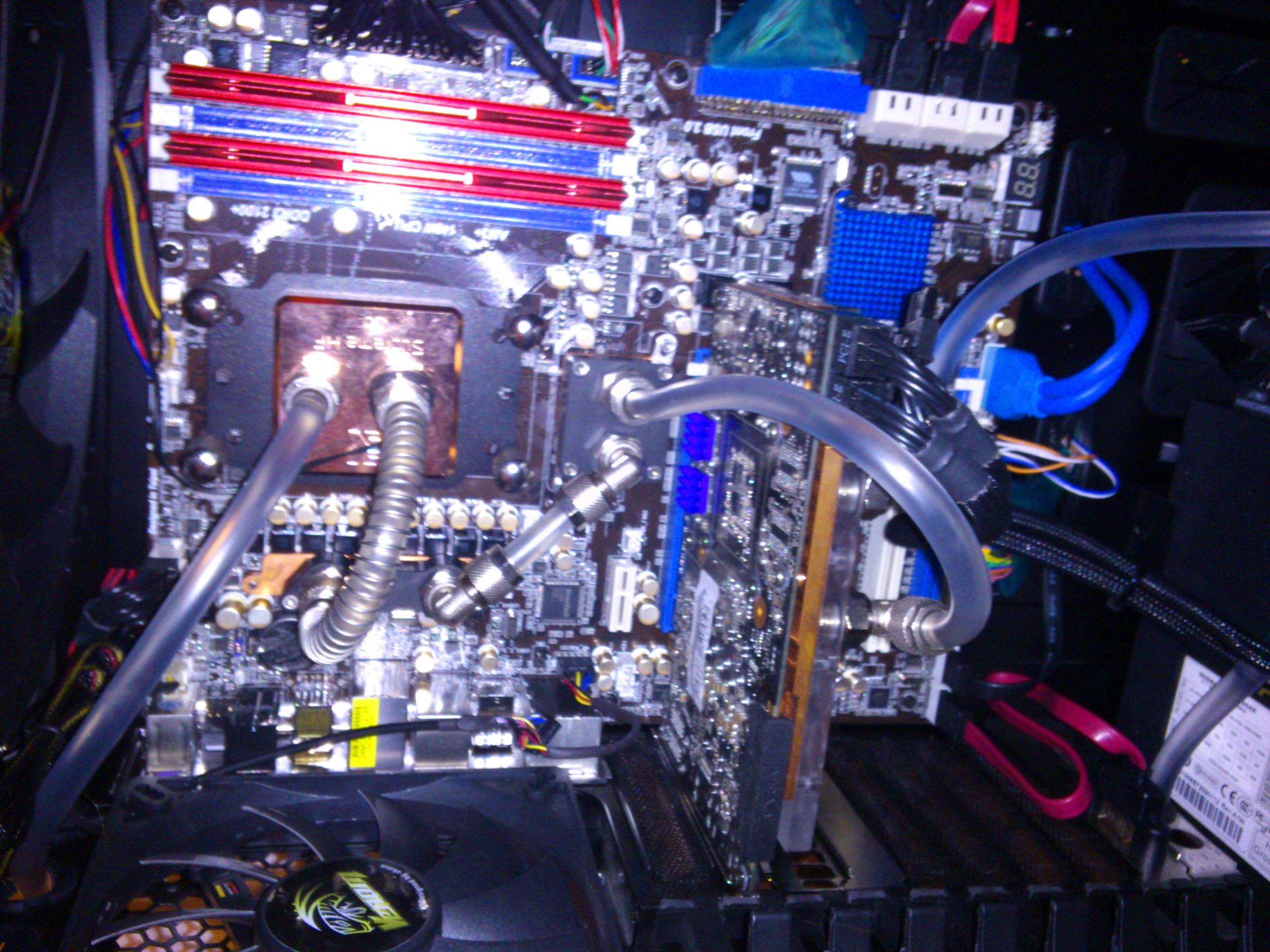

zwar nur ein Handy pic aber anschaulicher was ich meine mit zwischen Sockel und Spawas.
lüfter sind vorne 230
boden vorne noch 120 (140 im zulauf)
hinten 140
hinten oben 230
und momentan 2*120 in der seite test weise...
pad ist das Phobya Wärmeleitpad XT 7W/mk 100x100x0,5mm drin
paste ist momentan MX4 auf der CPU der Rest AS5
Zusatz lüfter habe ich schon probier bringt aber kaum was...
