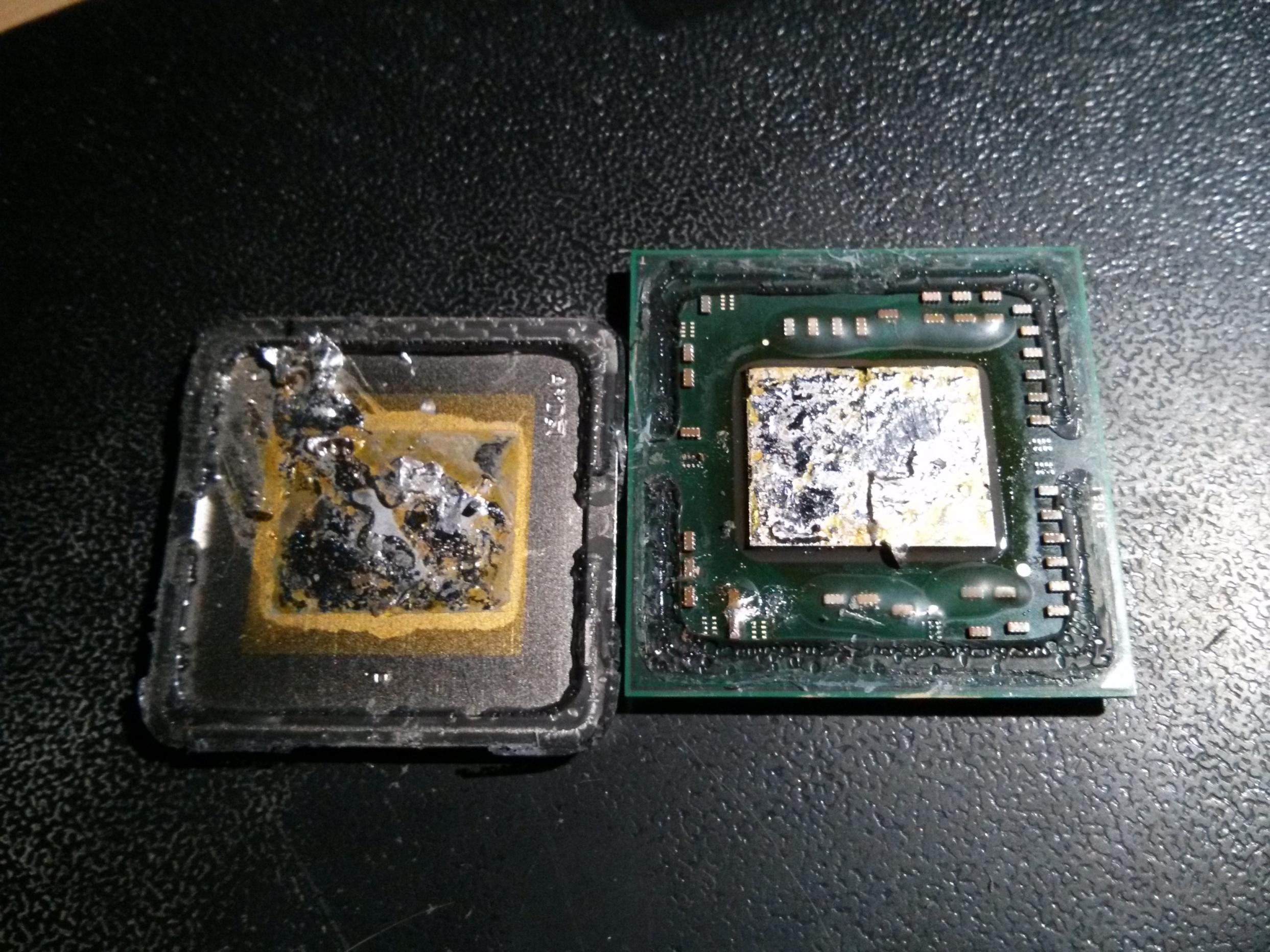

DIE ist leider verlötet wenn auch nicht immer gut, ich hätte die CPU gerne ohne IHS.
Aber köpfen ist nicht ganz so einfach schonmal in die hose gegegangen :(
FX8320 ohne Kopf und Funktion...
Das DIE ist auch noch drauf, aber der Heatspreader nicht.
Wusste gar nicht, dass das bei den FX geht.
Es geht mit der Bügeleisen methode.
Links unten auf dem widerstand ist nen tropfen lötzin, was ich vllt noch entfernen könnte aber linke seite mitte da habe ich den widerstand abgemessert....
Gut so, denn Widerstand ist zwecklos!
Sorry, den konnte ich mir jetzt nicht verkneifen :D ^^
Bei wie viel Grad? Schmilzt da nichts?
Spezies 8-37-5 kann nich assimiliert werden ;)
Keine ahnung welche temp bügeleisen höchste stufe ordentlich vorspannung und dann macht es irgendwann plopp... und er ist ab (mehr im luxx forum)
Ich hatte zu geringe vorspannung und habe einmal zu tief eingestochen.
Ich hatte es auf der Herdplatte gemacht,nur gut das ich die CPU noch gefangen hatte.:D
Bei der zweiten CPU hab ich mir gedacht lasse ich den Rand mal stehen wegen mehr Auflagefläche für den Kühler,weils bei der ersten CPU Mist war,hatte auch nur 6-7 Stunden gedauert......
