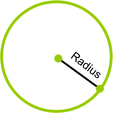

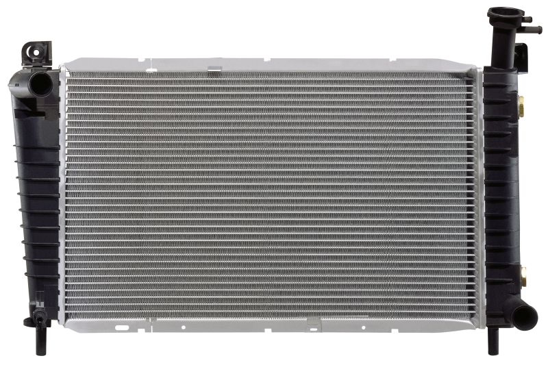

nicht Radius
sondern Radiator
bei Geizhals entsprechend: http://geizhals.de/?cat=coolwradia
du hast den Kühlkörper der auf die CPU geschraubt wird und einen Ausgang als auch einen Eingang für Wasserschläuche hat. Der geht dann über die Pumpe, AGB zum Radiator, damit das Wasser die Wärme an die Umgebung abgeben kann
