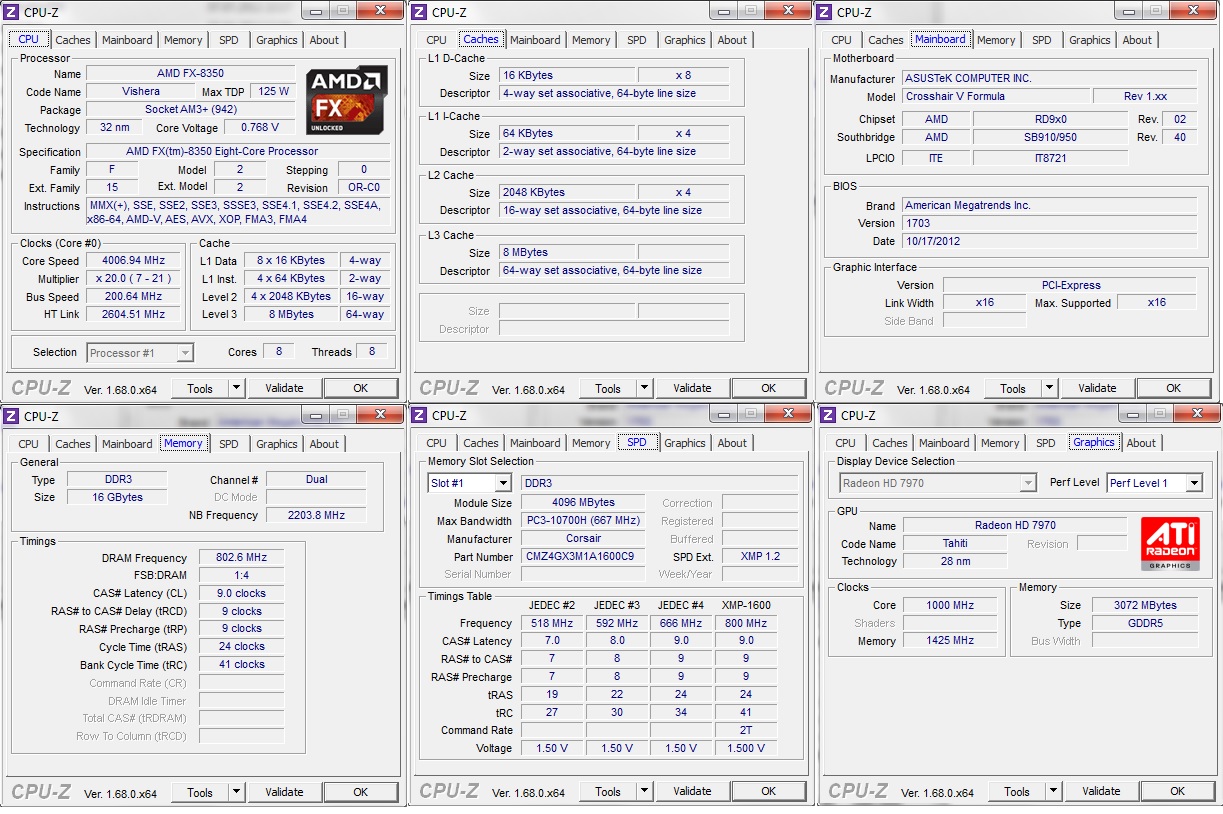

Mach mal bitte ein Screenshot von CPUz
Ich wette, deine CPU wird nicht richtig erkannt. Das gleiche Problem hatte ich auch nach dem Wechsel

Mach mal ein Screenshot von CPUz bitte

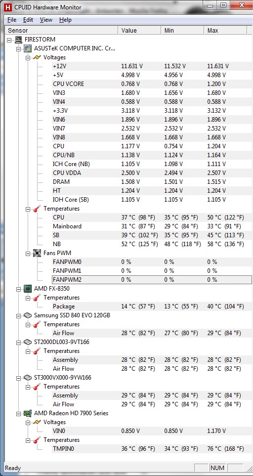

da cpuz und temp werte
Okay, CPU wird schon mal richtig erkannt (laut CPUz) aber die Temps sehen komisch aus
Edit: Temps sind doch Okay. Bin über Smartphone in der Zeile verrutscht....

Ist es möglich das deine CPU abmagert unter Last mit max 1,2V bei 4GHz?!
Auch die NB Spannung ist recht gering....
