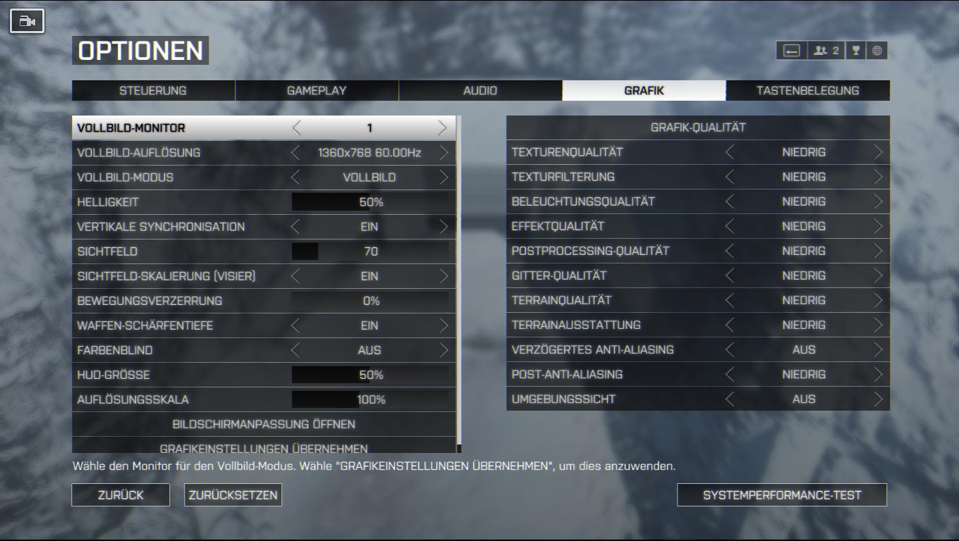

SOO!
siehe bild mit den einstellungne ruckelt nixmehr ... allerdings werde ich mit sicherheit nicht so weiterspielen da bekommt man augenkrebs
ah mysterium mantel verschwundne auch gelöst ... mantel geht nur mit der 64 bit exe aber die aufnahme sache von der amd app nur mit 32 bit

ja aber dann liegt es irgendwie eher an der GPU
weil die Einstellungen da jucken die CPU rein gar nicht würde ich mal sagen
die CPU muss sogar theoretisch mehr arbeiten, weil die GPU weniger Last hat....

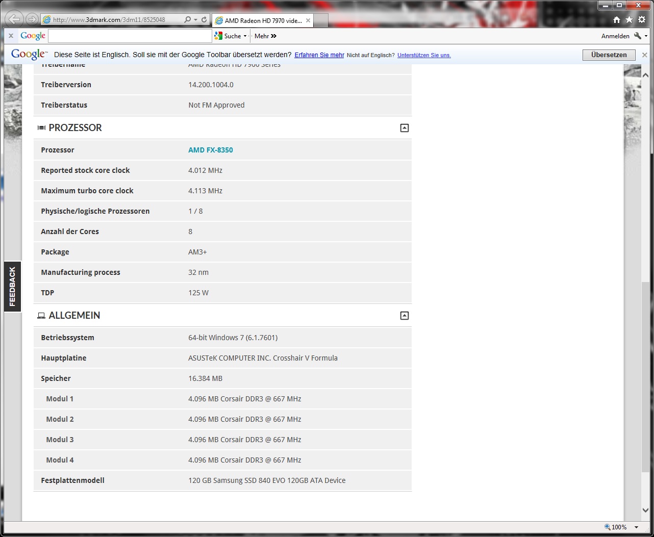

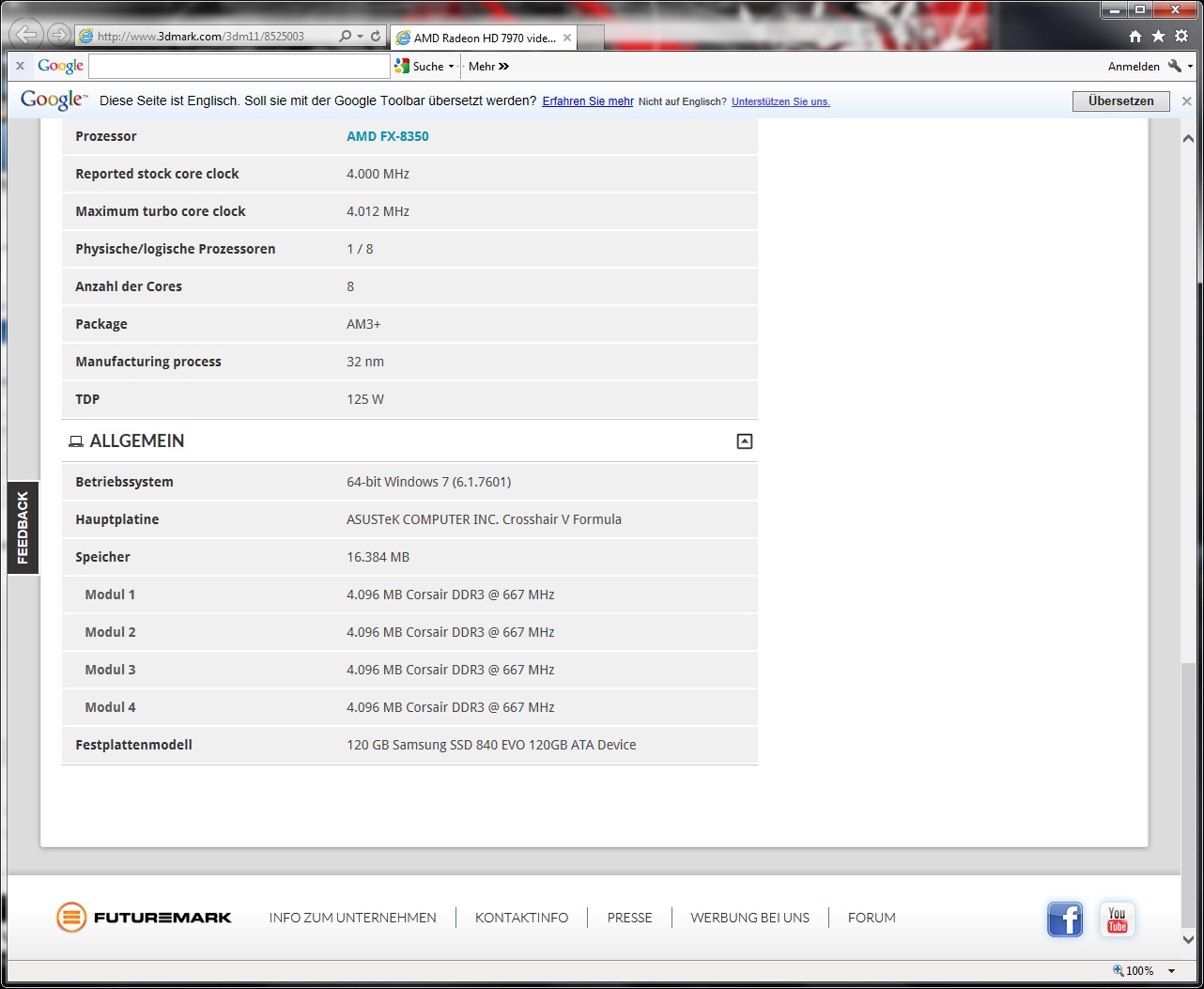

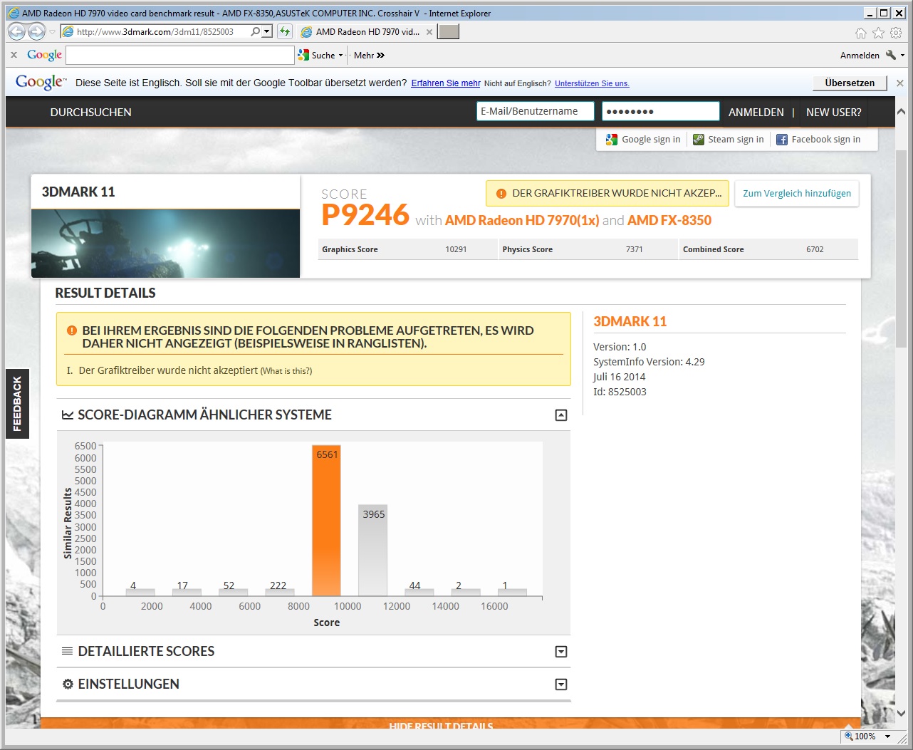

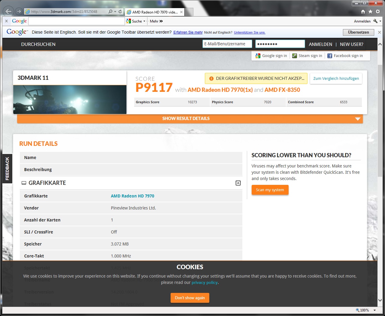

die 5850 hab ich nicht hier und die 6950/70 von asus passt leider nicht so einfach ins gehäuse und möchte ungern den schalfzimmer rechner auseinander bauen
in anderen foren wird oft gesagt man solte c&q abschalten aber das macht ja eigentlich kein sinn ( da es ja mit windows auf hochleistung auch nix ändert) oder macht c&q noch was anderes als takt runter ?
3d mark 11 basic

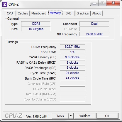

was mich wundert unten bei algemein steht ram 667 im bios steht er auf 1600 und cpuz sagt 800
was stimmt da nun ?

3DMark zeigt da ab und zu mal Mist an
dein RAM läuft im Dual (=2)-Channel -> 800*2 = 1600
aber 667*2 sind 1333MHz (eigentlich 1334 aber egal)
das könnte schon ein Anzeigefehler sein, muss aber nicht....

800Mhz ist schon richtig was dir CPUz anzeigt
800*2=1600Mhz
Ich sehe gerade das deine CPU-NB auf 2400Mhz steht. Bei mir und bei z.b. Casi sorgen 2400Mhz zu Fehlern (man achte im Video mal auf die Taskleiste).
https://www.youtube.com/watch?v=9tOI7FTGxXc
Stell mal zur Testzwecken wieder zurück auf 2200Mhz oder hoch auf 2600Mhz

Es bringt nichts wenn du uns die Benchmark Ergebnisse um die Ohren haust.
Wichtig ist das deine Grafikkarte zu 100% Ausgelastet wird~GPU-Limit=CPU Arbeit richtig
Es geht ja um die Framedops aber das kann nicht an der CPU liegen sondern an irgendwas anderem

ja wolte nur sehen ob die werte so stimmen also ob das passen solte
also grafikkarte das problem weil cpu jetzt zu schnell ist ergo gpu zu lahm auch wenn alles auf niedrig ist ? da ja pixel runter drehen hilft ... toll kein geld für ne neue gpu
CyberdyneSystem schrieb:Wichtig ist das deine Grafikkarte zu 100% Ausgelastet wird~GPU-Limit=CPU Arbeit richtig
