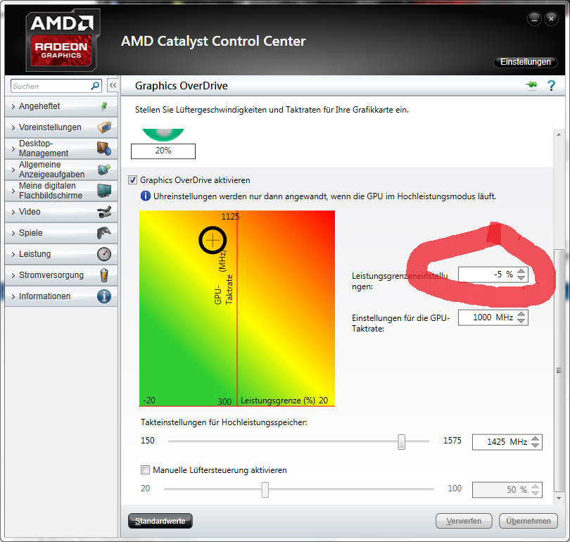

hab gerade nochmal bevor ich umbau ins ccc geschaut dort ne neue einstellung gefunden die ich vom 13.12 nicht kannte
stell ich auf + 1-10 ruckelt es stärker stell ich es auf - 5 ruckeln weg ... was hat amd da wieder eingebaut ?

die Option gab es schon immer aber unter einem anderem Namen
Die sorgt für die Limitierung der max Gesamtenergieaufnahme der Grafikkarte und kann je nach Anwendung dafür sorgen, das sich die Karte früher (wenn du minus Einstellung verwendest) runter taktet.

Wenn du also die Leistungsggrenzungseinstellung (was für ein blöder begriff :D) auf z.b. +10 stellst, dann ruckelt es also mehr? Sobald du nämlich höher stellst, bekommt die Grafikkarte mehr "Strom" und entweder mag dies deine Grafikkarte nicht oder dein NT scheint da nicht mit zuspielen
Wenn du diese runter stellst (-5) wird die Leistungsaufnahme reduziert und wenn es dann nicht zum ruckeln kommt, kann es nur die Grafikkarte oder das NT sein

also wenn ich schon + 1 stell sind die ruckler noch da ab +2 bis +10 wirds dann gefühlt etwas mehr mit ruckeln und bei - 5 hab ich jetzt keine mehr gemerkt

Wenn bei -5 BF4 nicht mehr ruckelt, liegt es nahe, deine Graka mal zu undervolten oder mit dem Takt zu Testzwecken herunter zu gehen, dann braucht sie auch weniger Strom.
Dein CPU Wechsel nützt dir bei der Dimensionierung des NT gar nix. Wenn dein NT zu wenig Leistung liefert für die Graka dann wird das System ebend instabil oder es passieren komische dinge:D
Also mit dem MSI Afterburner deine Spannung der Karte runterregeln oder den Takt senken auf 925 MHz und dann nochmal testen.
