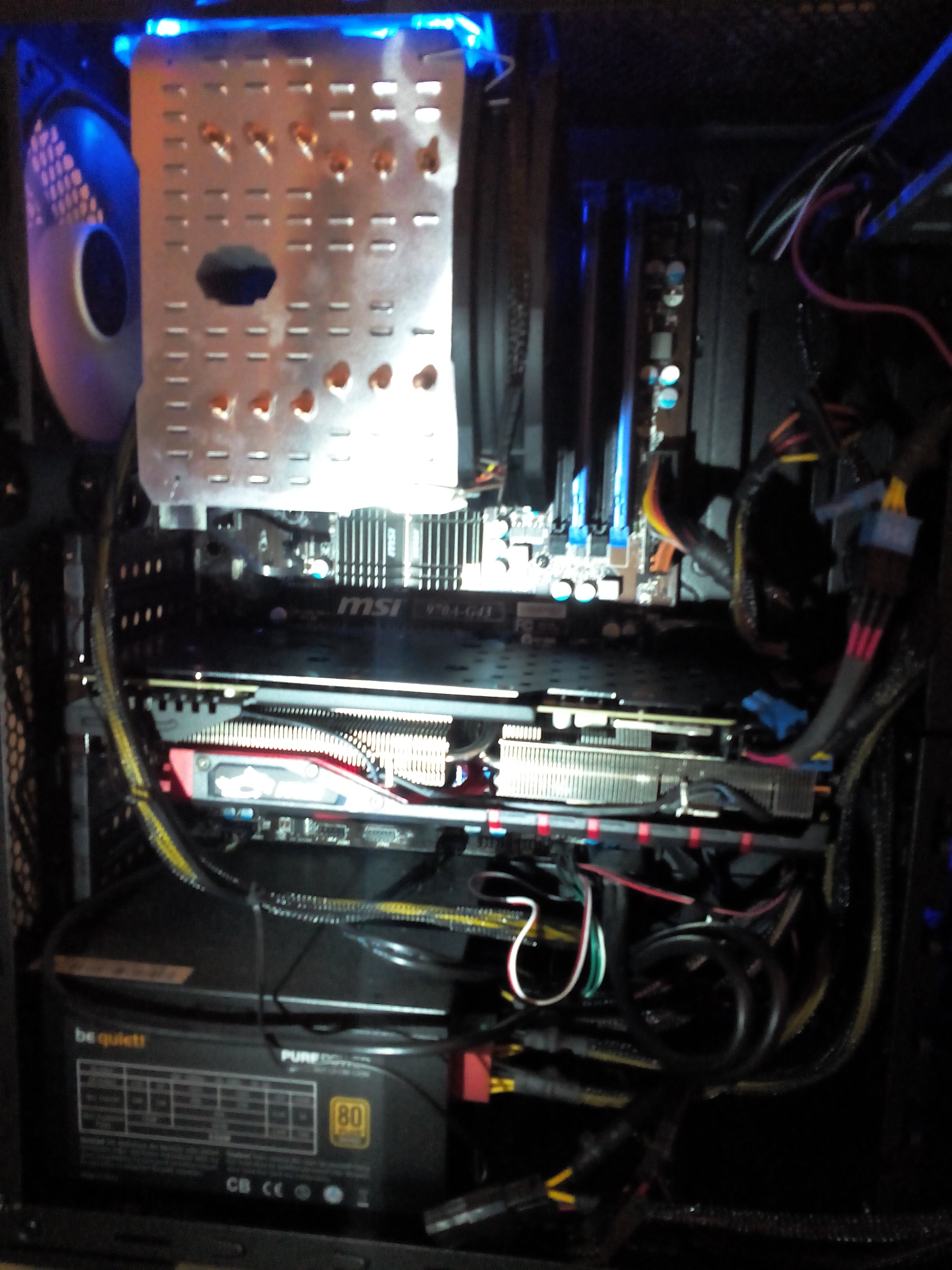

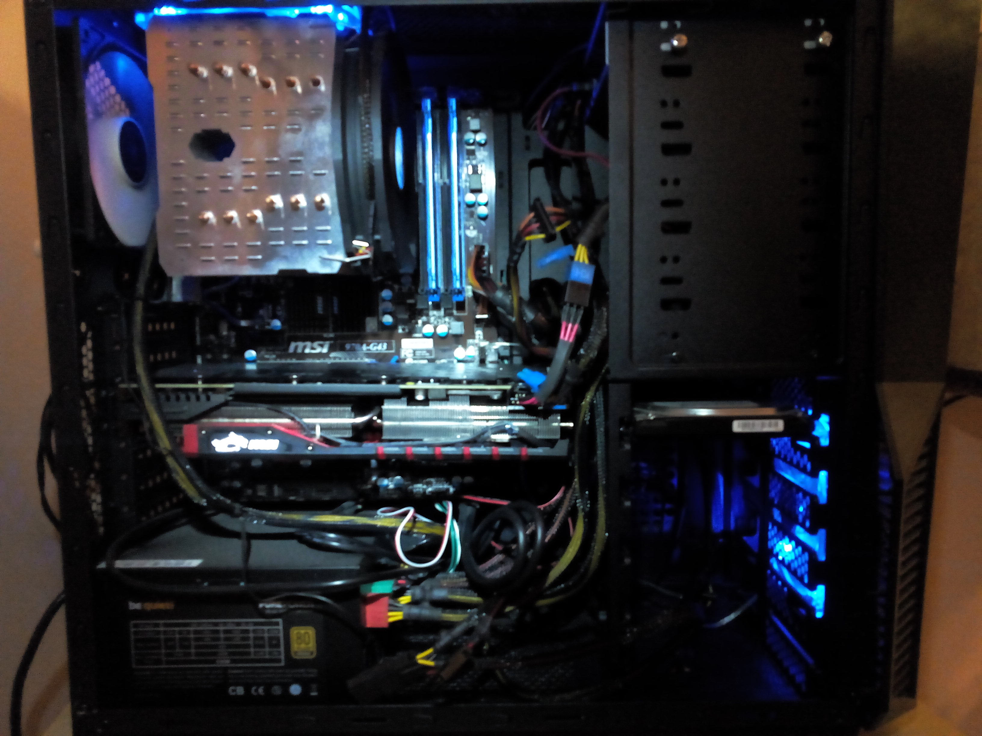

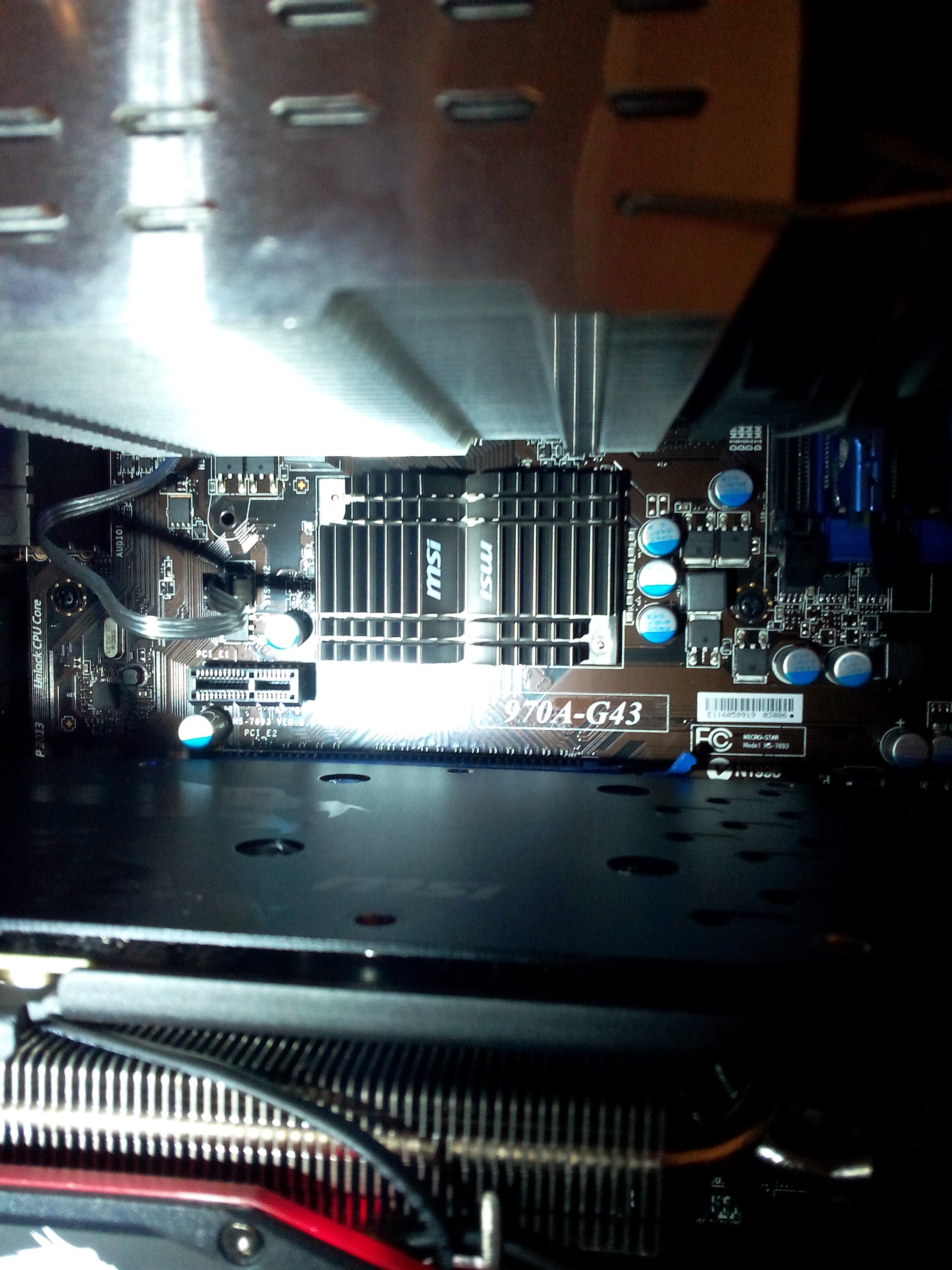

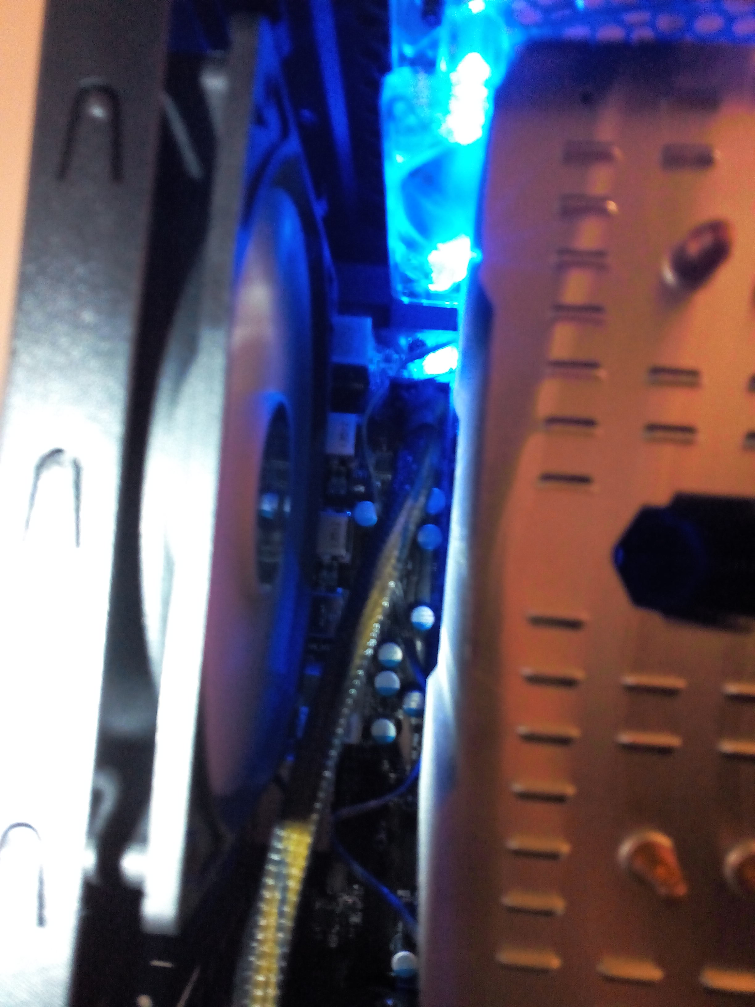

Da ist eine Sache, die mich gestern doch etwas nachdenklich gemacht hat. Als ich so auf das offene Gehäuse schaute konnte ich meine Finger nicht von lassen und habe mal rein gefühlt. Siehe Fotos.
Info´s:
- Gehäuselüfter und Kühler arbeiten zusammen. Der Kühlerlüfter bläst von rechts nach links in Richtung der Gehäuselüfter (1 links & 1 oben vom Kühler) und diese tragen die Luft nach draussen. Passt.
- Die Backplate der Karte war / wird sehr warm, wenn nicht sogar heiß (Radeontypisch). Zwischen NT und Karte ist allerdings "gefühlt" alles i.O.
- Das "Ding" auf dem board zwischen Backplate und Kühler (Bridge?) wird dementsprechend auch sehr warm / heiß.
Jetzt stellt sich mir natürlich die Frage ob ein ordentlicher Top Blower überhaupt dazu in der Lage ist in diesem so gut wie halbierten Gehäuse für genügend Kühlung und Airflow zu sorgen.
Was sagen die Experten?

Sicher und den Kabelsalat etwas aufräumen schadet dem Airflow bestimmt auch nicht ;)
Hast keinen Gehäuse-Lüfter der von vorne unten frische Luft ins Gehäuse bläst?
Besser wären gleich zwei.
Stimmt garnicht aufgefallen, sollten die/der Frontlüfter fehlen ist das schonmal nahezu Fatal für die Kühlung.
mfg
