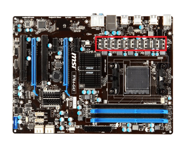

Der CPU-Kühler ist nicht für eine CPU mit 125W TDP geeignet.
Das Board ist aufgrund der fehlenden Kühlung der Spannungswandler ebenfalls nicht gut für eine CPU mit 125W TDP geeignet.
Da wäre ein Top-Blow-Kühler angebracht:

Wenn Du auf die Spannungswandler Kühlkörper klebst, kannst Du versuchsweise den APM-Master-Mode deaktivieren.
Der verursacht das herunter takten bei Last.
http://www.aquatuning.de/luftkuehlung/passivkuehler/7046/enzotech-mosfet-kuehler-mos-c1-passiv?c=419
Spannungswandler auf deinem Board:
be-quiet-shadow-rock-topflow-sr1
Mit der CPU Kühler gebe ich dir recht.
Mit dem Board aber nicht. Ich habe exakt das gleiche Board mit einer FX 8350 und Tower Kühler (Alpenföhn Großglockner) Der Rechner arbeitet prima unter Volllast auch stundenlang und drosselt nicht.
