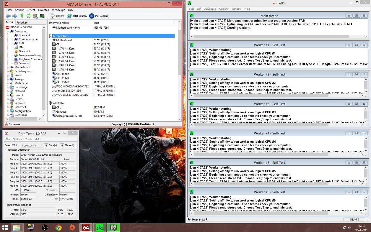

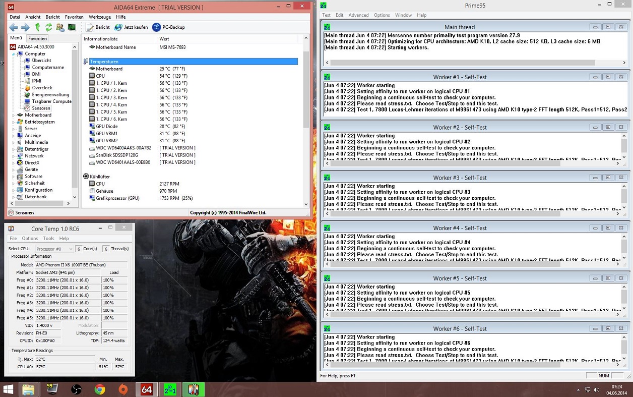

Ich hatte exakt das selbe Problem bei Battlefield, nach höchstens 5 Minuten haben kurze Ruckler angefangen.
Nachdem ich RAM und GraKa ausschließen konnte, blieben nur noch CPU und MB als Fehlerquelle übrig.
Da der Rechner eh bald ein kleines Update erfahren wird, habe ich gleich ein neues Mainboard eingebaut, MSI 970A-G46, selbes Problem.
Mit Prime, Aida und CoreTemp bewaffnet habe ich etwas herumprobiert und festgestellt, das CoreTemp einen Tj.Max. von 52°C für den CPU angibt, was meiner Recherche nach nicht normal ist.
Unter Belastung mit Prime steigt die Temperatur bis ca. 60°C, ab den angegebenen 52° taktet der CPU immer wieder runter.
Das Mainboard bleibt im Bereich von max. 30°.
Nachdem ich dann im BIOS alle Sparfunktionen abgeschaltet habe, kam es nicht mehr zu dem Phenomen, jedoch läuft Battlefield jetzt durchgehend etwas ruckelig.
Dieser Tj.Max. macht mir halt zu schaffen...WARUM? Warum ist der Wert so gering? Kann es CPU Abnutzung sein?
Die Größe Tj Max (T/Junction) ist eigentlich für AMD-CPUs ungeeignet zur Temperaturkontrolle, da sie nur bei Intel-CPUs definiert ist (und dort meist um 100° C liegt). AMD selbst gibt nur für das CPU-Gehäuse einen Maximalwert an, und der liegt für den PIIX6 1090T bei 62°C:

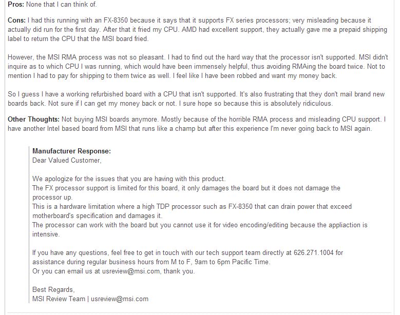

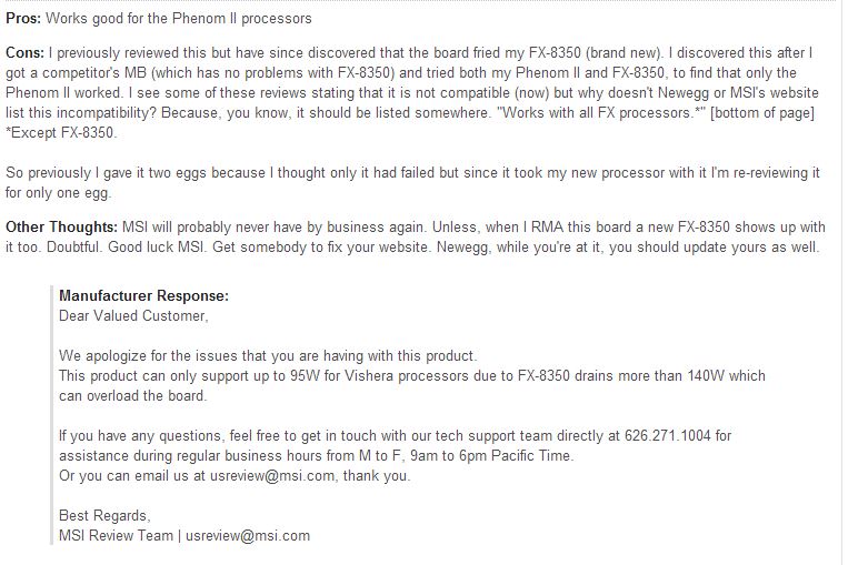

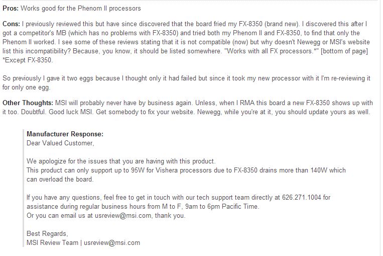

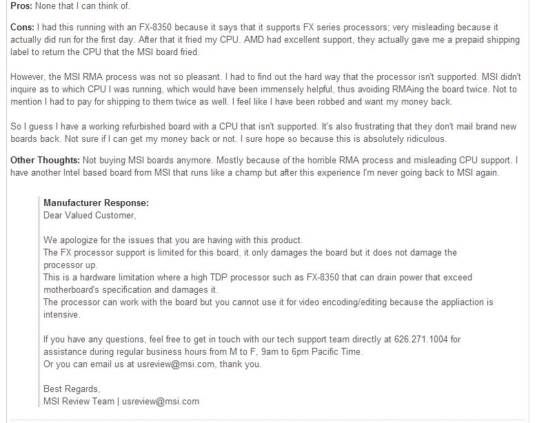

http://www.overclock.net/a/database-of-motherboard-vrm-failure-incidents
Großteil von MSI, viele von AsRock, ein paar Gigabyte. Das schlimme nur, MSI lernt nichts daraus, seit den 7xx Chipsätzen sind sie das Problemkind.
Im Anhang noch ein paar Kundenbewertung mit Antworten von MSI, lass es auf dich wirken.
