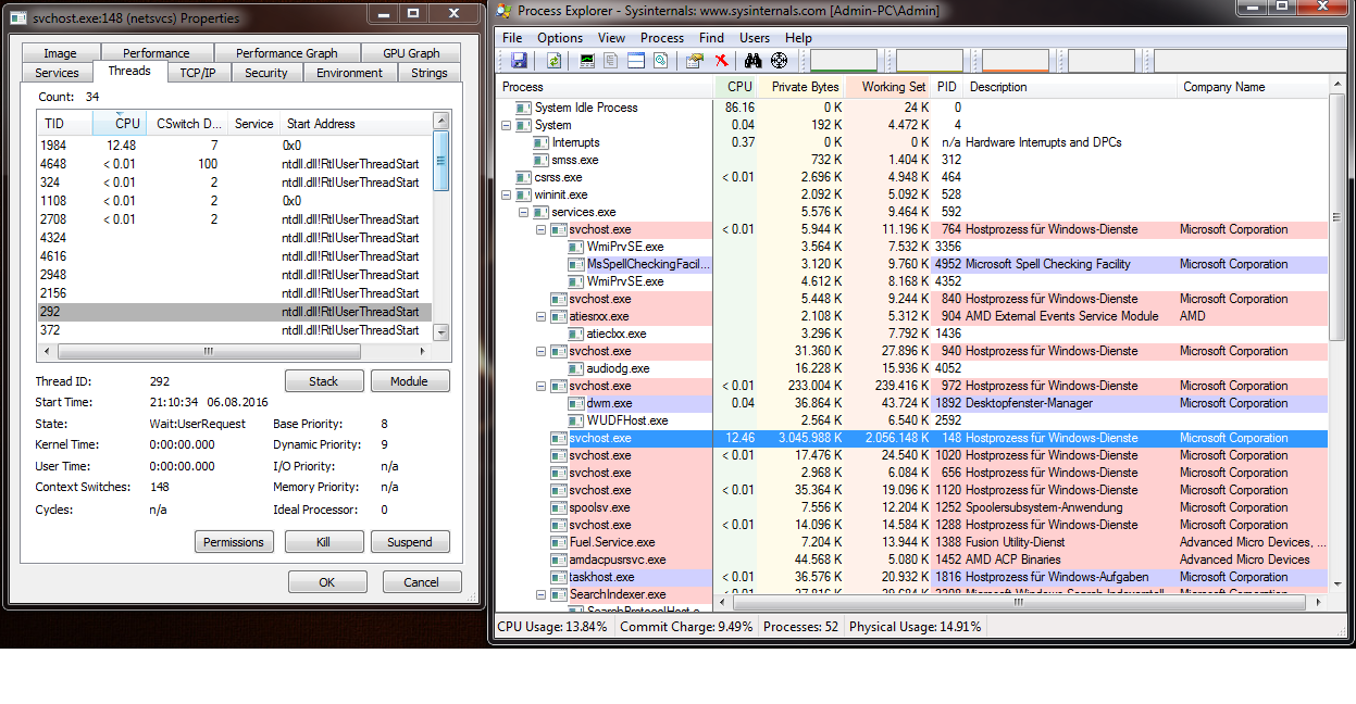

So nach erneutem Installieren von Windows ist die CPU immer noch bei 3991.19MHz. Im Task-Manager wird nichts angezeigt was Hoch ist. die CPU hat auch ne Auslastung von 12% und alle 8 Kerne machen ziemlich große Zacken. Ich glaube die CPU ist im Arsch.
Edit: Ich habe beim Task-Manager was übersehen der Leerlaufprozess steht zwischen 87-88 bei der CPU und 13 bei svchost.exe vom System
Was nun?

Neben den ca. 12-13% Prozessorlast sind auch noch die ca. 3GB an RAM interessant. Ist Windows-Update gerade dabei und lädt bzw. installiert Updates/ Patches?
Nein die sind abgeschaltet. das ist dieser svchost.exe ich hab die prozessstruktur beendet und er taktet runter und bleibt auch da. aber der kommt ja nach jedem Neustart wieder.
Bzw immer wieder. Grad kann dieses svchost schon wieder

svchost > 3.xxx.xxx Gb ist ungewöhnlich
svchost > 23x.xxx Mb auch
100/8=12,5
Normalerweise sollten zwar nicht gleich alle kerne auf vollem Takt rennen wenn nur ein kern(12,5%) voll ausgelastet ist, aber tatsächlich liegt es wogl an dem Task.
