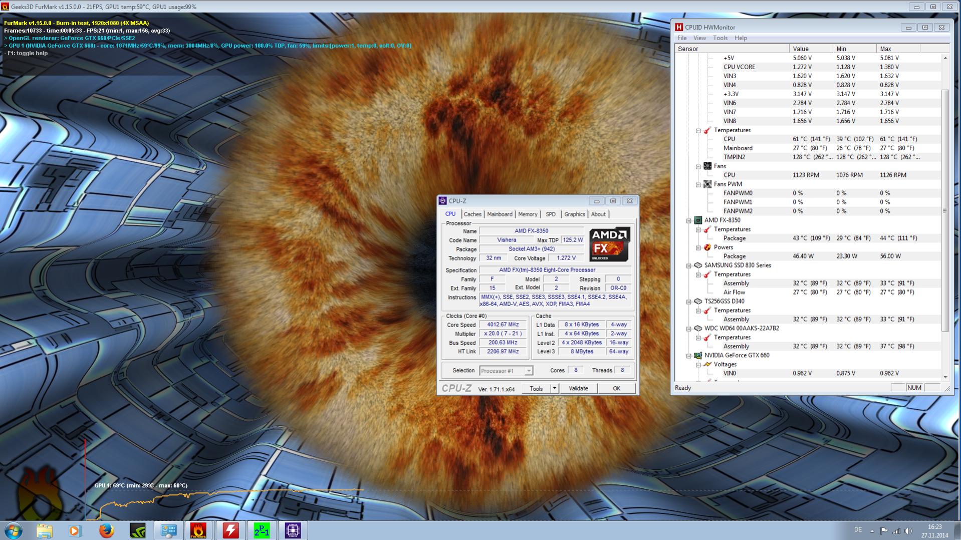

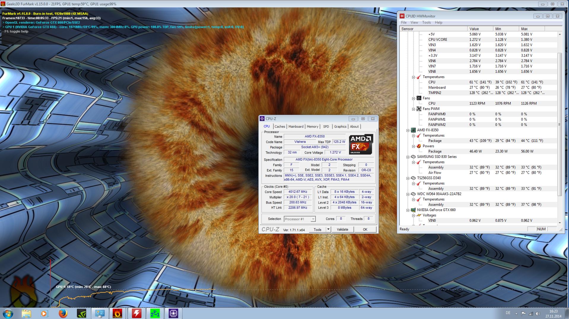

Ich habe nun alle Komponenten ( Signatur ) im neuen Fractal Design R4 verbaut. Habe zeitgleich Prime95 und Furmark laufen lassen bis sich die Temperaturen ( siehe Screenshot unten ) eingependelt haben. Ich denke das ist so in Ordnung!
Tmpin2 mit 128 Grad? Da ist etwas zu warm.
oder die Anzeige funktioniert nicht richtig.
Gruß
sunzi
Was ist das für ne Komponente?
Die Temperatur wird dauerhaft konstant auf 128 Grad angezeigt. Egal ob Idle oder Last!
Heiz deine Kiste doch mal versuchsweise mit prime95 o.ä. auf, fahre herunter, zieh den Netzstecker, öffne das Seitenteil und halte mal einen Finger Daumen auf die Kühlkörper von NB und Spawas.
Wenn Du die Finger hitzebedingt schnell wegnehmen musst, könnte dort ein zu viel an Wärme vorhanden sein. Auch wenn es sich grundsätzlich um einen Auslesefehler handelt.
Wenn das so ist, könntest Du über einen optimierten Luftstrom die Situation verbessern.
Bei dem recht geringen Vcore kanns aber auch einfach ein Auslesefehler sein.
Ausprobieren schadet in dem Fall jedoch nicht.
Gruß
sunzi
Nochmal an alle:
Die TDP sagt nichts über die Wärmeabgabe einer CPU aus !!
Ein Haswell mit 88W TDP erreicht auch schnell seine 70°C
Da sind ganz andere Faktoren von Nöten das ist von Architektur zu Architektur unterschiedlich.
Der Cooler Master Hyper TX reicht nicht mehr für den FX aus.
Das Problem des Threaderstellers, auf das ich geantwortet habe, hat mit ungeklärten Abstürzen zu tun, nur indirekt mit TDP.
Es kann durchaus sein, dass eine zu hohe Temperatur in Sockelnähe für die Abstürze verantwortlich ist (FX8320, OC)
Das war jedenfalls das Ergebnis mehrerer IR-Thermometer Sessions an meinem System.
Nachdem ich den Luftstrom über der CPU-externen NB verbesserte, blieben meine mysteriösen Abstürze auch unter Last aus.
In diesem Zusammenhang ist mir aufgefallen, dass die Anzeige TMPIN2 des HWmonitor sich proportional zur gemessenen Temp an meiner NB verhielt, auf meinem Board ziemlich genau 10 Grad Unterschied (GA-970A-UD3).
Du kannst das gerne hier im Board nachlesen. (->SuFu)
Natürlich kann man das nicht 1:1 auf andere Boards übertragen, doch kann die TMPIN2 auf zu hohe Sockeltemperaturen hindeuten. Auch klar: wenn konstant 128 Grad angezeigt werden, egal ob load oder idle, ist wahrscheinlich der Sensor kaputt.
Gruß
sunzi

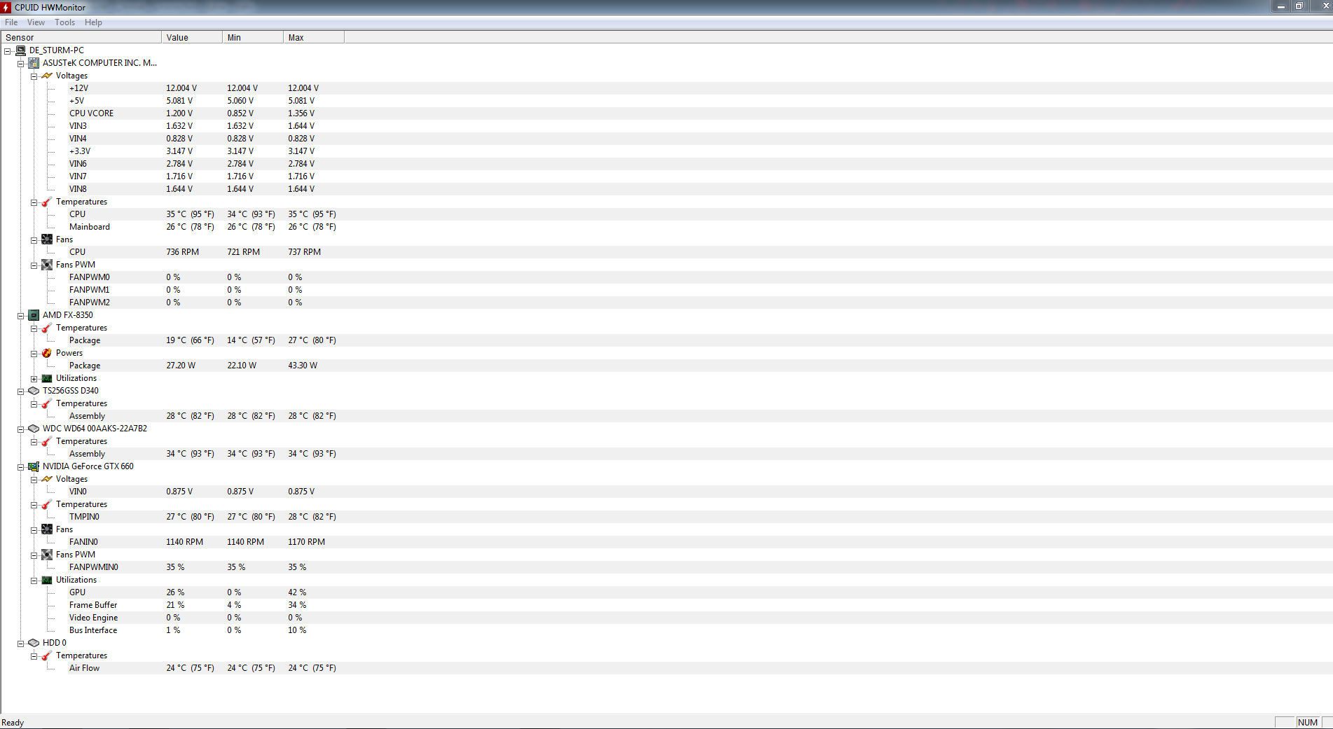

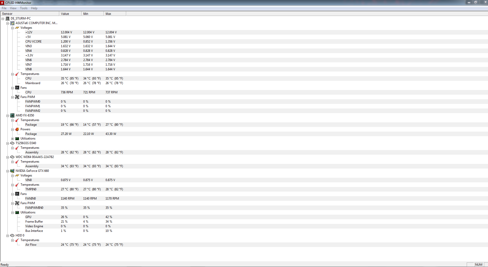

Das System läuft nun seit 27.11. stabil im Desktop Betrieb, Adobe Lightroom, Adobe PS und BF4 und diverse andere rechenintensive Spiele. Hatte bisher nicht den kleinsten Aussetzer zu verzeichnen. Deinen Tipp habe ich befolgt. Konnte aber nirgens starke Hitze an Spawas oder Kühlkörpern feststellen.
Edit:
Nachdem ich die neuste Version von HW Monitor nutze ( 1.24.0 -> 1.26.0 ) bekomme ich das gar nicht mehr angezeigt. Siehe Screenshot!
