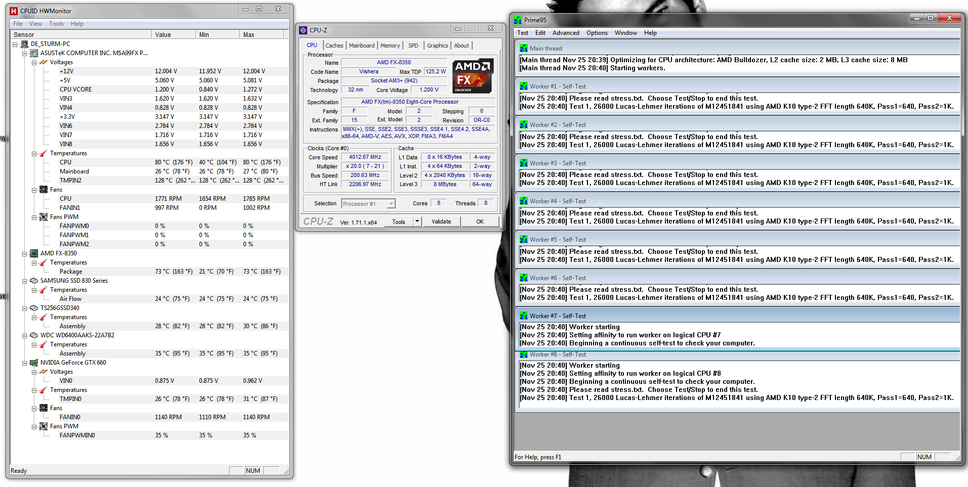

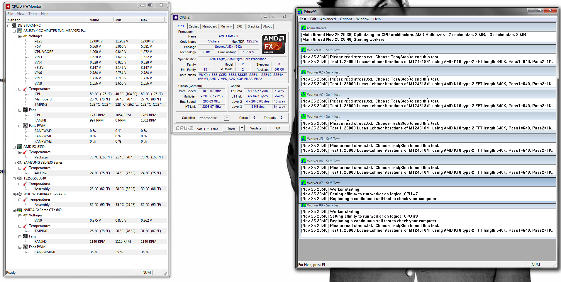

Hier habe ich ein Bild für euch. Unter Last liegt der V-Core Stabil bei 1.2 Volt an.

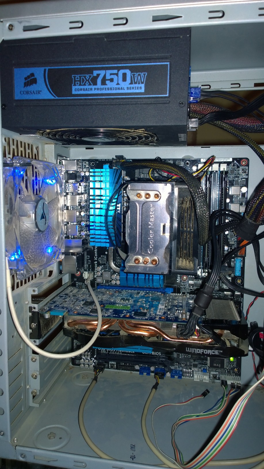

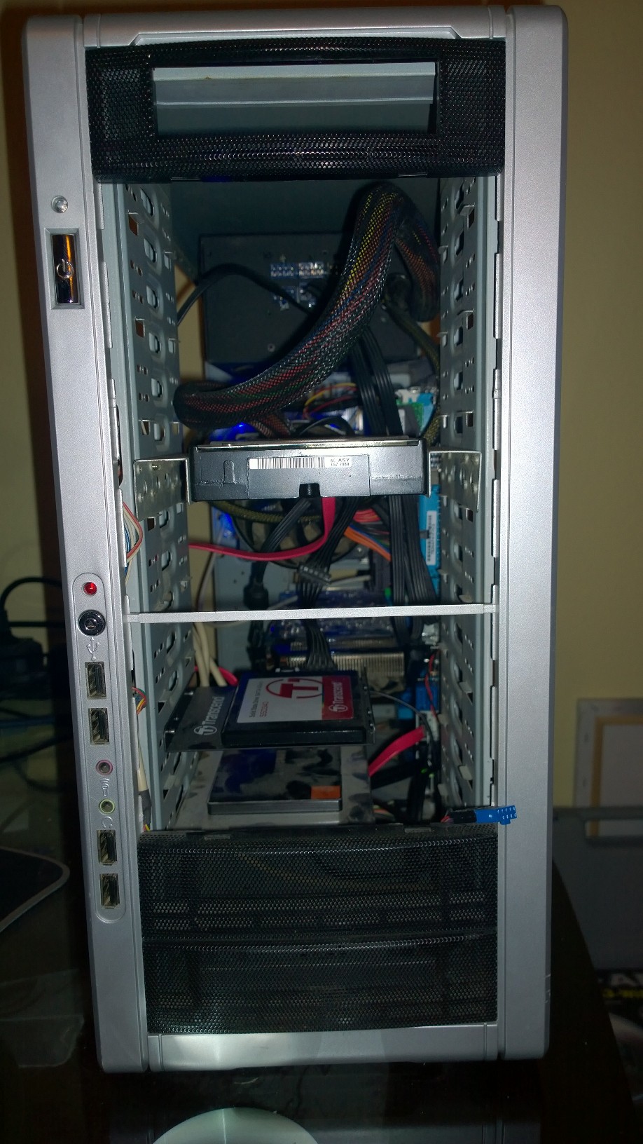

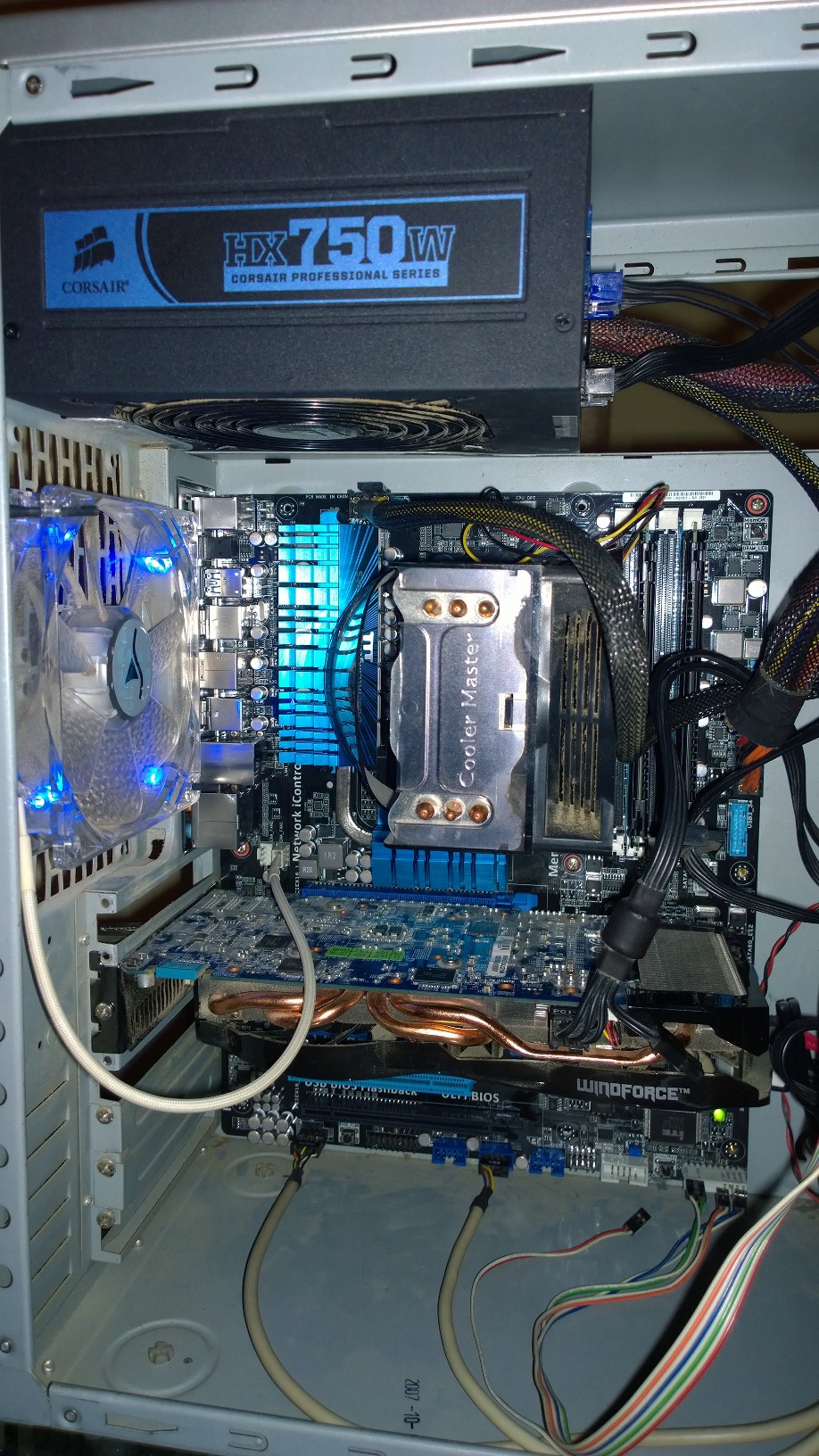

Hier zur Veranschaulichung. Ich hatte bereits alles ausgeschlachtet. Aber das neue Gehäuse lässt auf sich warten. Deshalb habe ich mir beim verbauen auch keine große Mühe gegeben da in ein bis zwei Tagen sowieso alles umzieht ins Fractal Design R4. Hoffe damit ist das Thema Gehäusekühlung geklärt! :)
