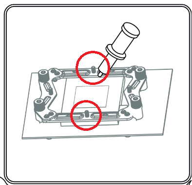

Also so wie ich das in der Alpenföhn-Anleitung sehe kann der Brocken auch so montiert werde das er nach hinten pustet. Die Platte die auf das Mainboard kommt bietet 4 Montage-Punkte für den Steg. DU musst die rot markierten Punkte nutzen. Zurzeit sind die anderen beiden in Benutzung:
Diehe auch hier:
http://www.google.de/imgres?imgurl=...ved=0CCEQrQMwAGoVChMIkNzknNOQxwIVSVQUCh3F0wSB
Das Problem ist, dass die vier Montierpunkte zusammen ein Rechteck bilden. Das heißt, dass das Teil, das den Kühlkörper "festhält" für die von Dir markierten Punkte zu kurz ist. Es geht also nur, wenn ich das andere Päärchen nutze.

Laut den Bildern des TE hat er aber den Brocken ECO und nicht den normalen Brocken. Laut diesem Bild kann man den Brocken ECO also auch so montieren das er nach hinten pustet:
http://www.open-host.de/bildhost/bilder/cc32ea6ca7.jpg
Zitat:"...Durch die asymmetrische Ausrichtung des Kühlkörpers überragt der Alpenföhn Brocken Eco auch nach der Montage des WingBoost 2 mittels zweier mitgelieferter Halteklammern nicht die RAM-Bänke unseres Gigabyte GA-MA770 UD3; es ist genug Platz selbst für ausladenste Heatspreader...."
Das 970A-UD3P hat eine gleiche Ausrichtung des Rentetion-Moduls. Daher MUSS das eigentlich gehen.
Ja, wenn es der Brocken Eco ist, funktioniert das.
Ich habe den im Zweit-Rechner auf einem AM3+ Board.
War im Glauben, das es der Brocken 1 ist.
Ok. Ich dachte schon ich hätte mich total verguckt:D Wobei die Bilder in der Anleitung allerdings auch abartig klein sind.

Übrigens habe ich nochmal ausprobiert, ob man den Lüfter Richtung Gehäuserückwand ausrichten kann. Mit den mitgelieferten Teilen und durch die rechteckige Anordnung der Montagepunkte ist das physikalisch unmöglich.
