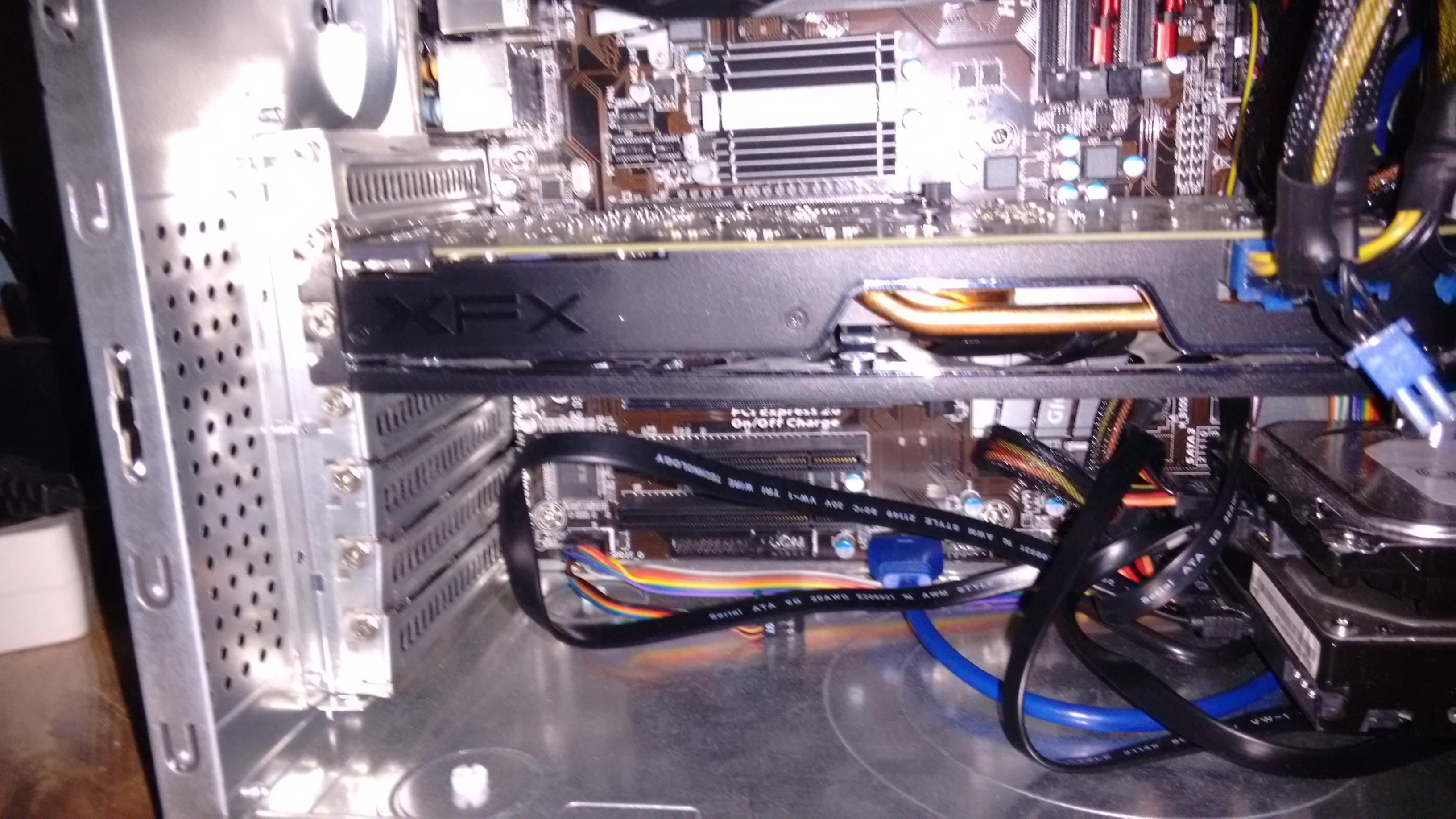

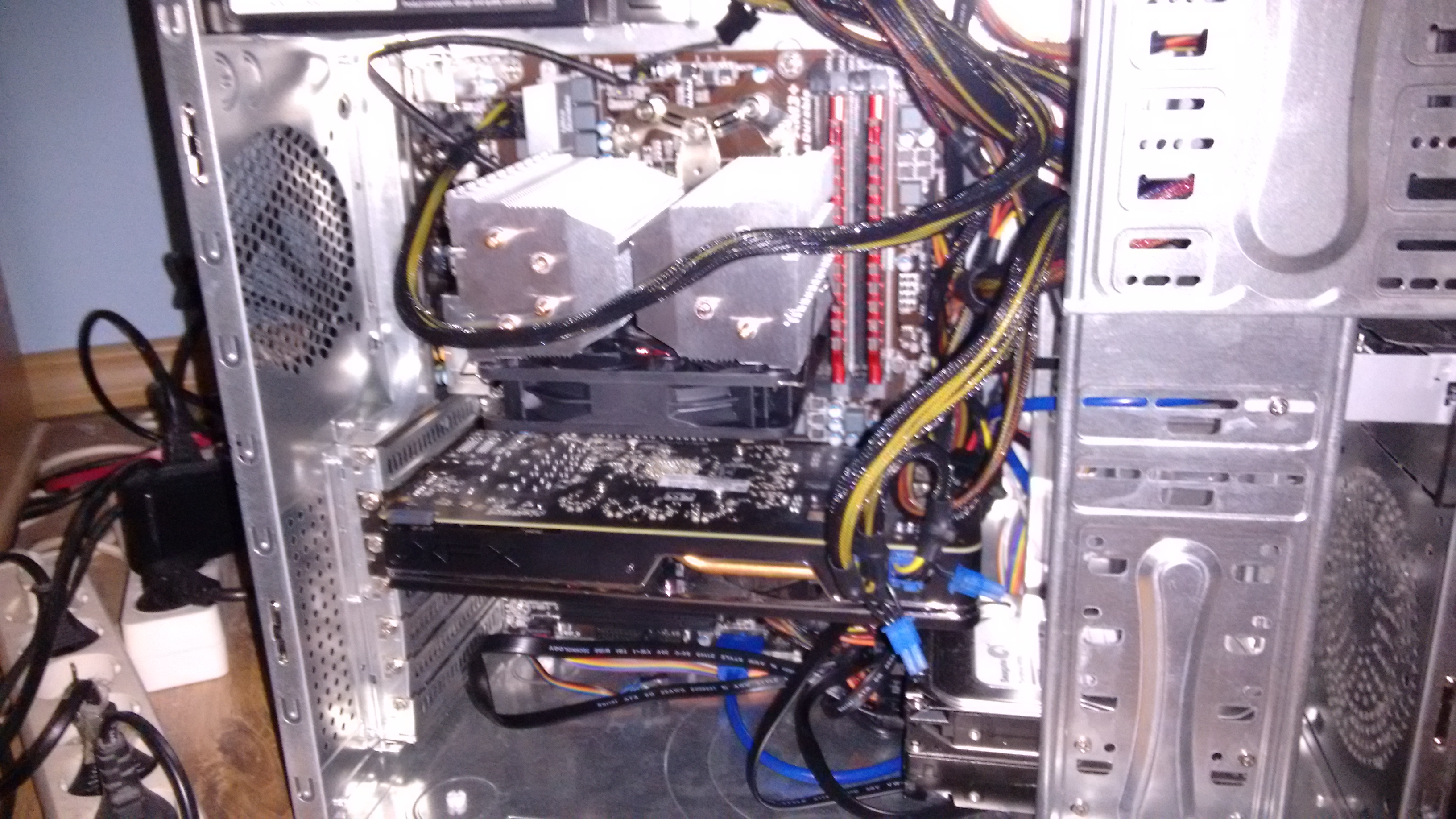

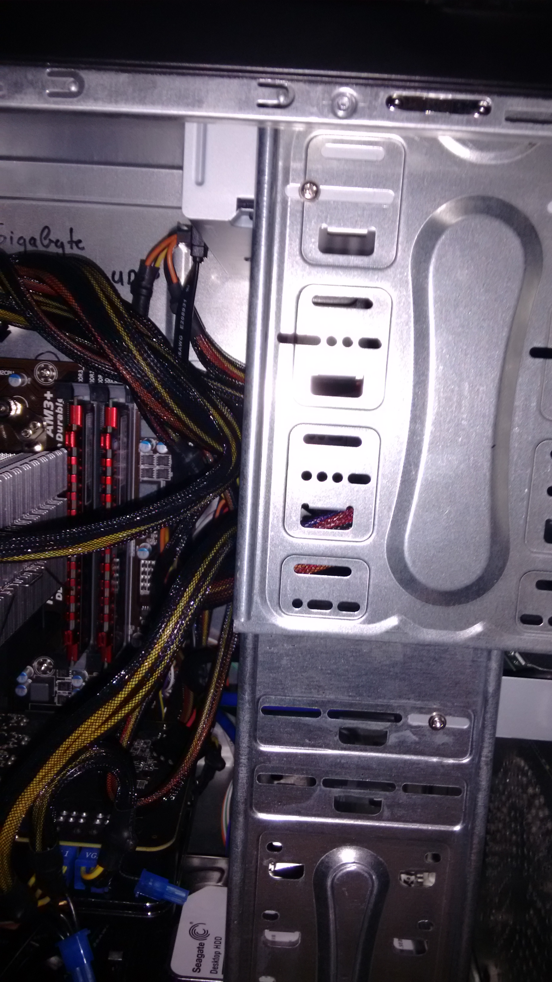

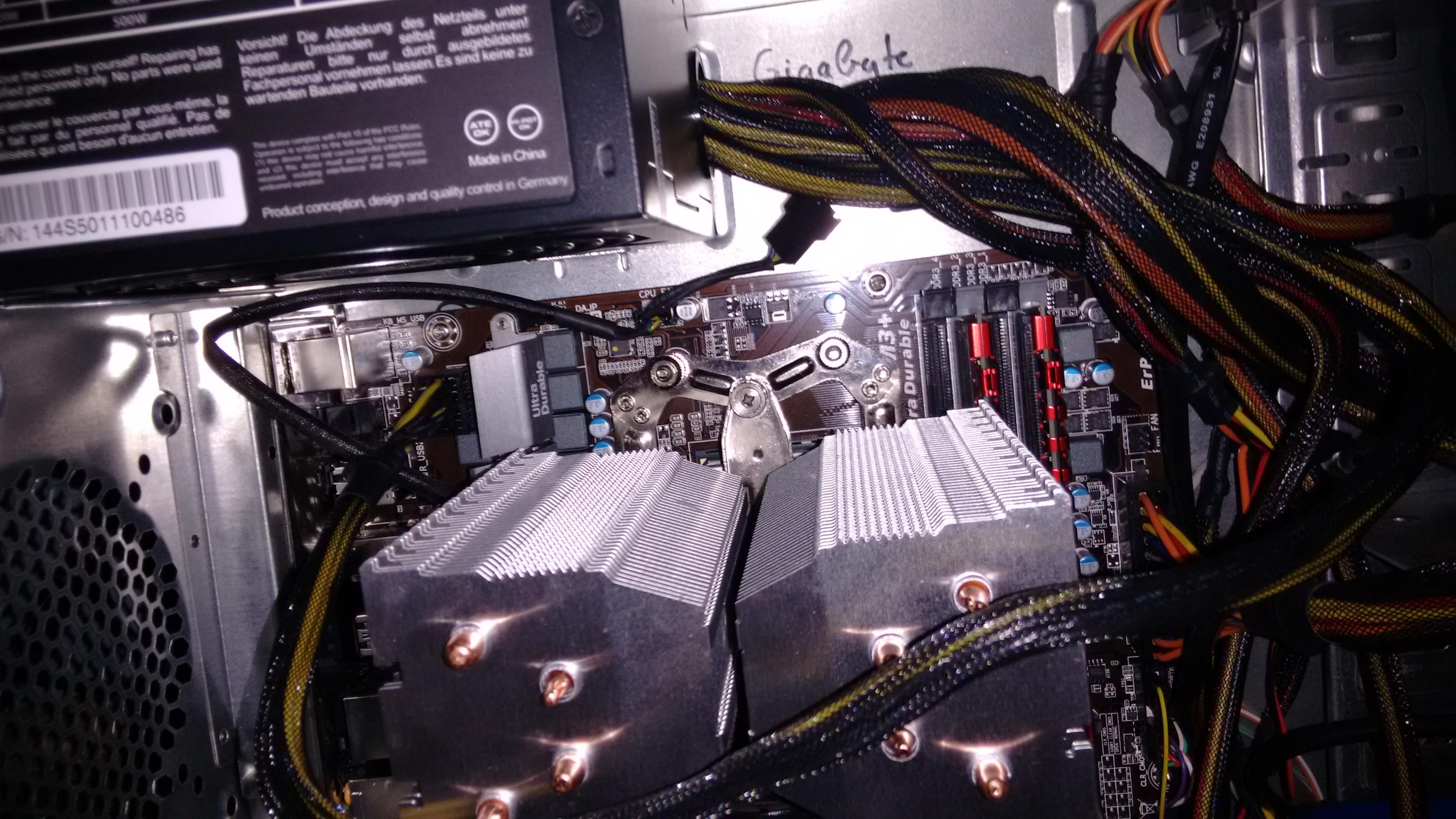

So,
hier mal die geforderten Bilder meines PCs von innen:
Das System Power 7 NT von BQ hat an der Unterseite einen Lüfter.
zieht der prozessorlüfter die luft von unten aus richtung der grafikkarte an und schiebt sie durch den kühlkörper nach oben durch ? ein zusatzlüfter an freien stelle unter dem netzteil könnte evtl wirklich ein wenig besserung bringen. bist du dir sicher das der kühler mit der platte die die hitze vom prozessor aufnimmt gut auf dem prozessor positioniert ist ? das netzteil ist eins mit doppellüfter so wie das aussieht bzw eins das die luft nach oben rauszieht. das heisst eine luftabfuhr nach aussen wäre eigentlich vorhanden.
an der gehäusefront wäre auch noch ein platz für einen lüfter der luft von aussen ins gehäuse zieht. das wäre auch noch eine gute option. einen lüfter vorne an der front der luft einsaugt und hinten noch einen der die luft abführt nach draussen so das du einen guten durchzug bekommst.

dann überprüfe nochmal die position des kompletten kühlers. vielleicht ist irgendwo ein millimeter luft. vielleicht sitzt er bedingt durch die befestigung irgendwo auf. hattest du mal den originallüfter des prozessors versucht ?
der kühlkörper bringt auch zusätzliches gewicht mit was am board zerrt. zieht man die schrauben der befestigung zu fest an krümmt sich das board.
Mit dem Originalkühler war es früher wesentlich schlimmer. Da wurden bei ArmA 2 die 80°C regelmäßig geknackt. Habe mir den Brocken Eco dann im Nachhinein gekauft.
Werde die Lüfter-Position prüfen und ggf. Schrauben bisschen lockerer ziehen. Berichte morgen dann wieder.
sitzt der kühlkörper des brocken auf dem kühler des speichers auf ?
Alles andere als Ideal
Du solltest darüber nachdenken Gehäuselüfter zu kaufen. In die Front (Luft ins Gehäuse rein) und Hinten eins verbauen das die Warme Luft aus dem Gehäuse leitet. Zudem sitzt der CPU-Lüfter alles andere als optimal da er die Warme Luft von der Grafikkarte aufnimmt. Bist du dir auch sicher das der Kühler richtig sitzt? Die Positionierung ist alles andere als gewöhnlich und sollte einmal gedreht werden wenn machbar

Das Wechseln der Lüfterausrichtung ist an sich kein Ding. Der Lüfter selbst ist ja quasi nur über eine Art Spange am Kühlkörper befestigt, also kann man jederzeit zwischen oben und unten wechseln.
Der Anleitung des Lüfters folgend konnte ich das Teil gar nicht anders verbauen. Dass das auf dem von Dir verlinkten Bild geht liegt sicherlich daran, dass es ein anderes Board ist.
Wenn ich den CPU-Kühler morgen mal abmontiere, mache ich nochmal Fotos.
