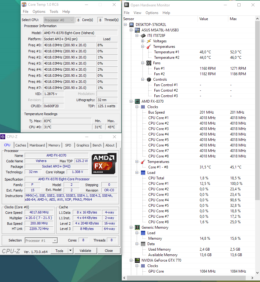

En3rg1eR1egel schrieb:
screens bitte:
hwmonitor
cpu-z
coretemp
im idle und unter last
und vom innenraum wäre auch ganz toll
Spannungswandler, folge den Ratschlägen von HominiLupus.
Gentlem4n schrieb:
Der Takt ist doch korrekt? :-D
Schonmal mit Untervolten versucht?

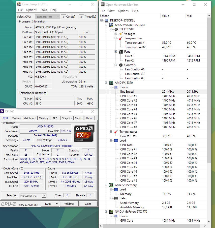

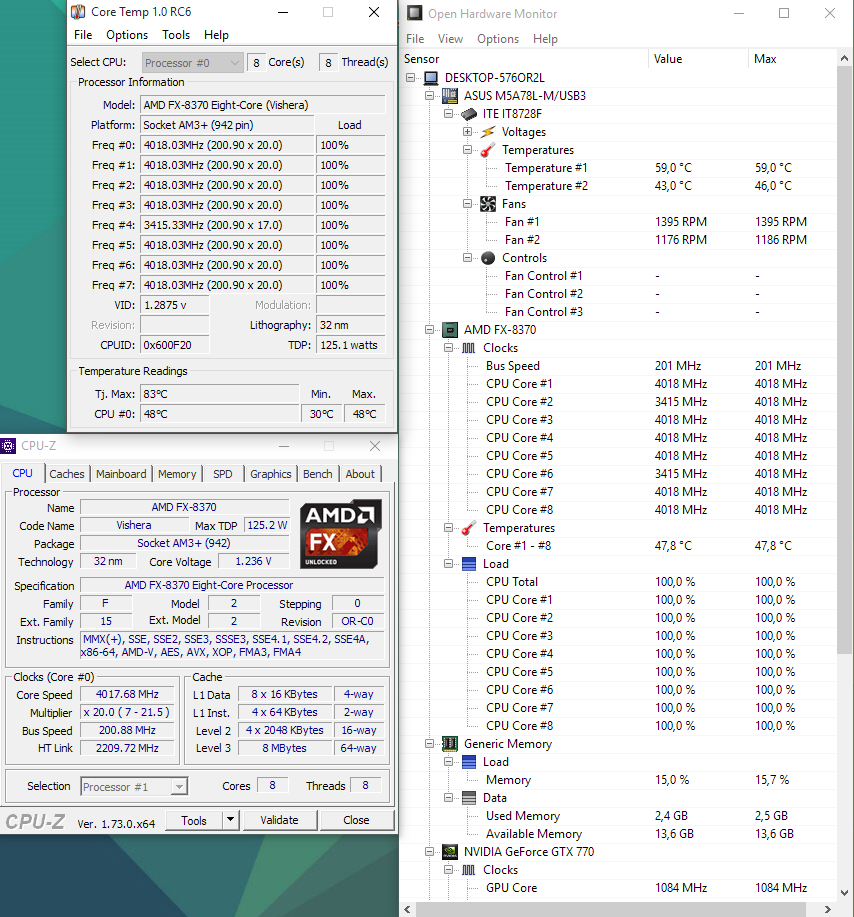

Auf dem Bild ist er auch noch bei unter 50 Grad, ab ca.55 Grad wird runtergetaktet, abgekühlt und das ca. alle 10 minuten
Empfiehlst du das Bios 1801, oder direkt das neuste?
Es ist nicht die CPU die dir Probleme macht: die CPU kriegt einfach zuwenig Strom weil die MOSFETs auf dem Mainboard zu heiß werden. Deswegen muss die CPU runtertakten.
Natürlich das neuest BIOS, wenn du das schon hast musst du natürlich auch nichts machen.
Versuch Undervolting der CPU und einen Lüfter direkt auf die MOSFETs blasen lassen.
Das ist kein Heruntertakten im eigentlichen Sinne, das ist die Einhaltung der TDP mittels AMD APM (AMD Master Mode).
Wenn du alle Energiesparmodi ausstellst im BIOS, bleibt das Ding nur noch auf Standardtakt (ohne Turbo).
Die einzige Lösung wäre manuelles Übertakten aller Kerne auf festgelegte MHz des Turbo.
Wobei mir die 1400 Mhz unter Last Fragen aufwerfen, ob es nicht doch die SpaWa sind, hatte jetzt nur auf das Bild mit ~3400 geguckt.
Wie XMenMatrix schon geschrieben hat, verursacht das APM das heruntertakten bei Last.
Stell im BIOS/UEFI "APM Master Mode" auf disabled und speicher deine Änderung.
Durch das deaktivieren des APM wird automatisch der Turbo deaktiviert und die VCore gesenkt.
Wenn Dir die 4,0 GHz nicht reichen, kannst Du nun versuchen, alle Module/Kerne zu übertakten.
Wobei ich das bei diesem Board sein lassen würde.
Die Spannungsversorgung kommt schon beim normalen Betrieb an ihre Grenzen.
