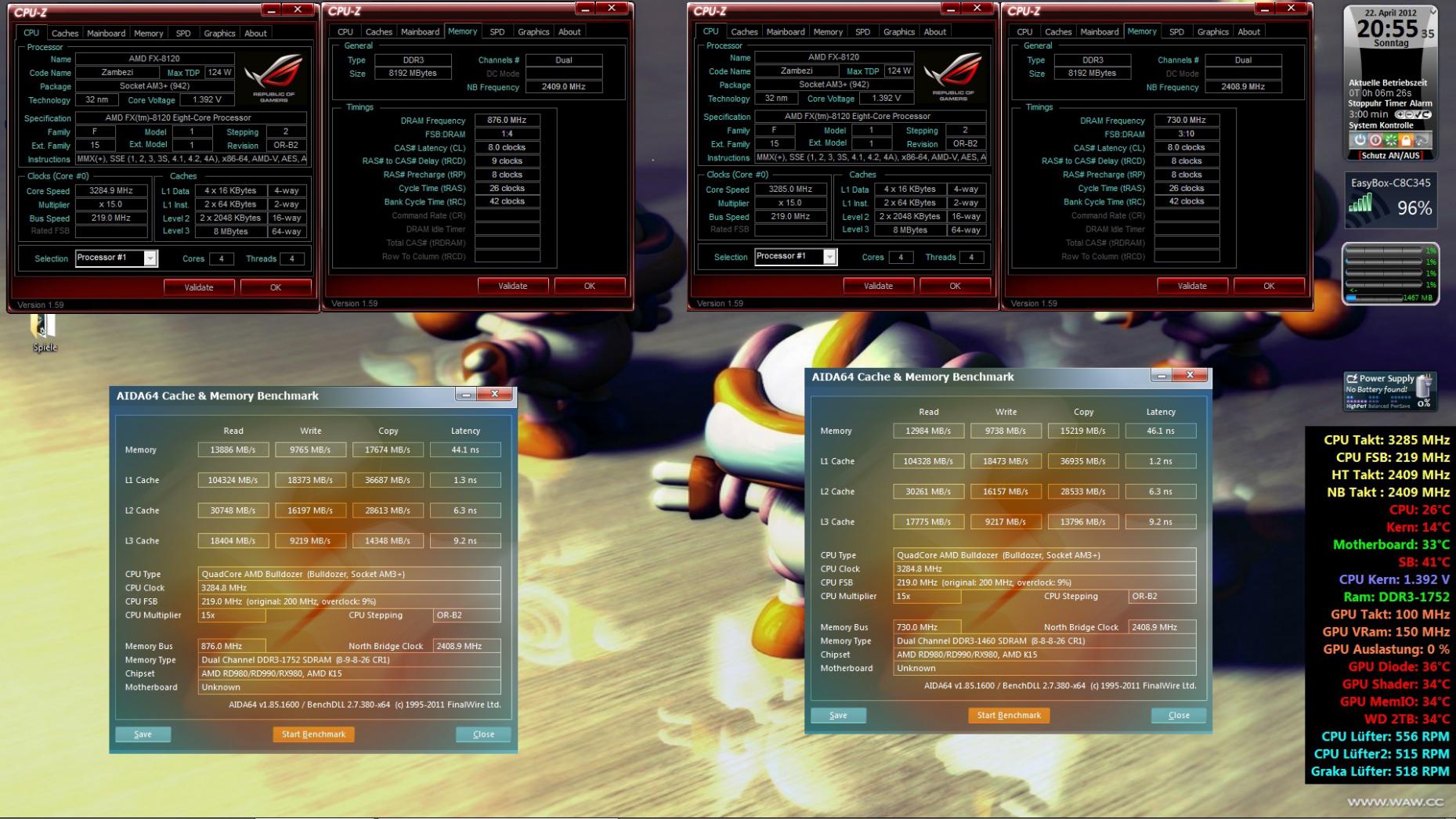

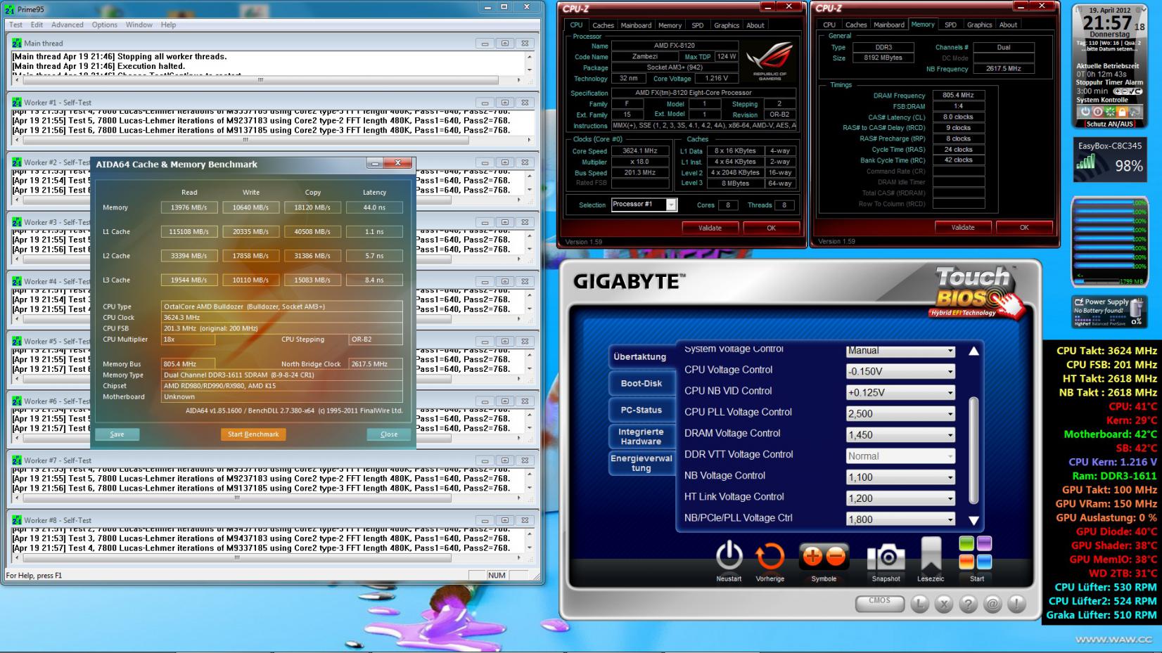

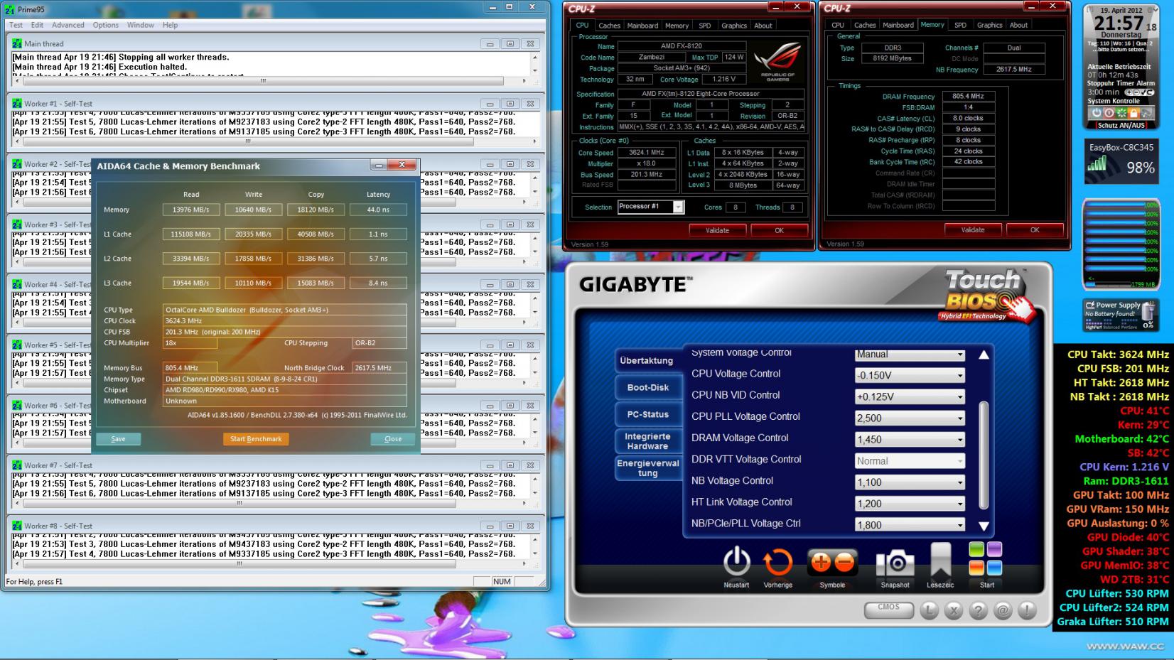

Schaut dann z.b. so aus,wobei das FX 8150 Profil noch nicht durchgetestet wurde.
Aber rund 0,125V für 200MHz NB Takt mehr ist ein bischen viel,weil bis 2,4GHz komm ich ohne Spannungsanhebung.

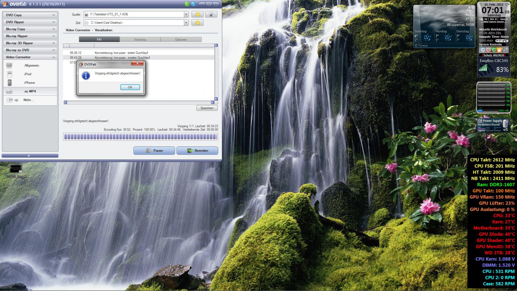

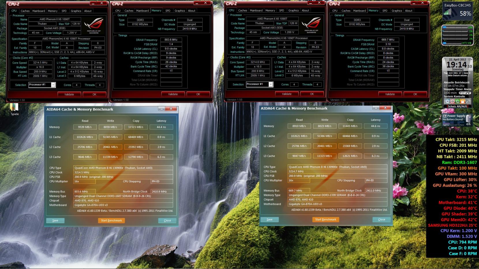

z.b.

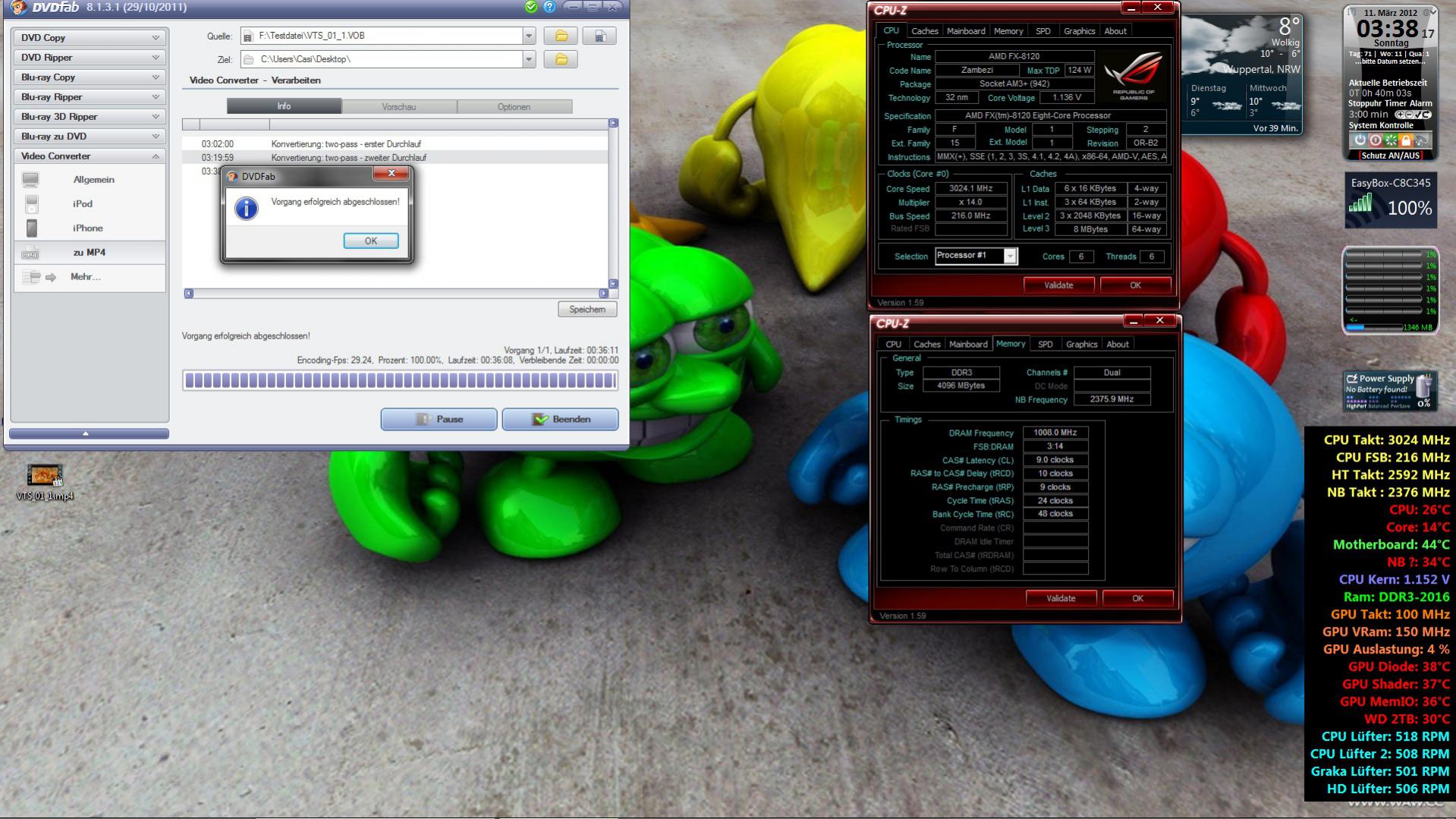

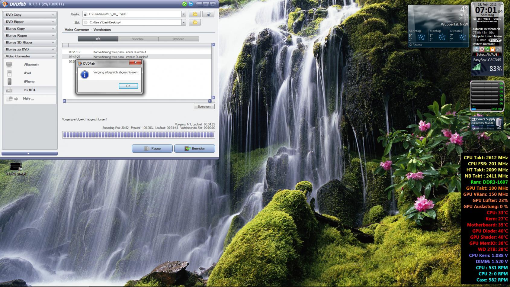

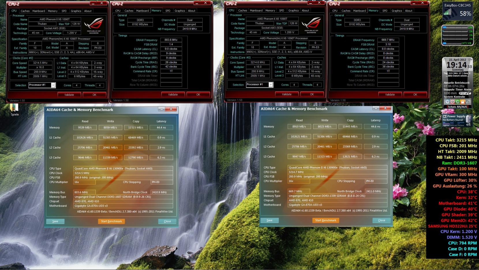

PhenomII @ x4 3,2GHz/NB 2,4GHz mit 1600 und 1333
Bulli @ x4 3,28GHz/NB 2,4GHz mit 1752 und 1460

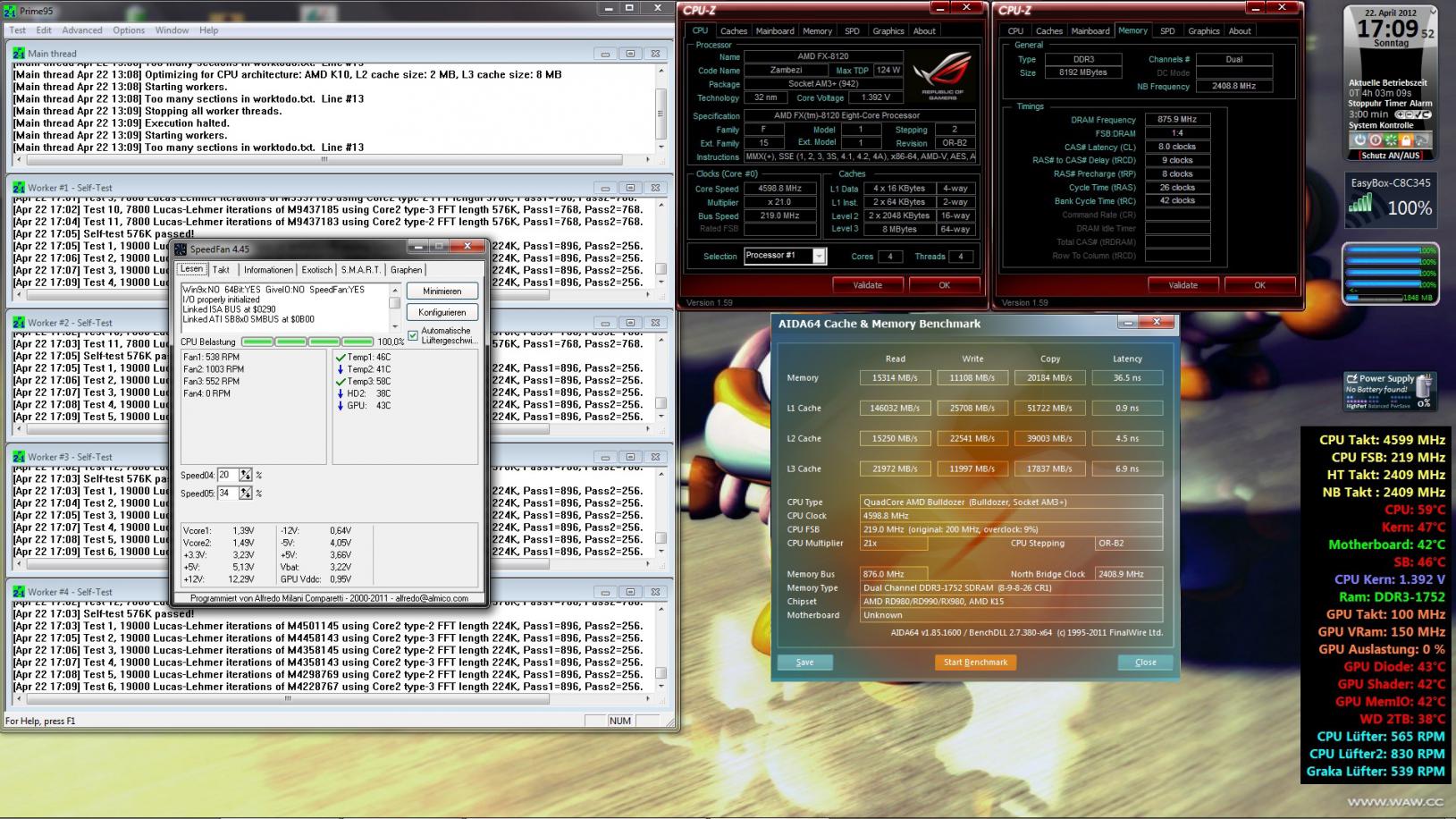

Und mit 4,6GHz.

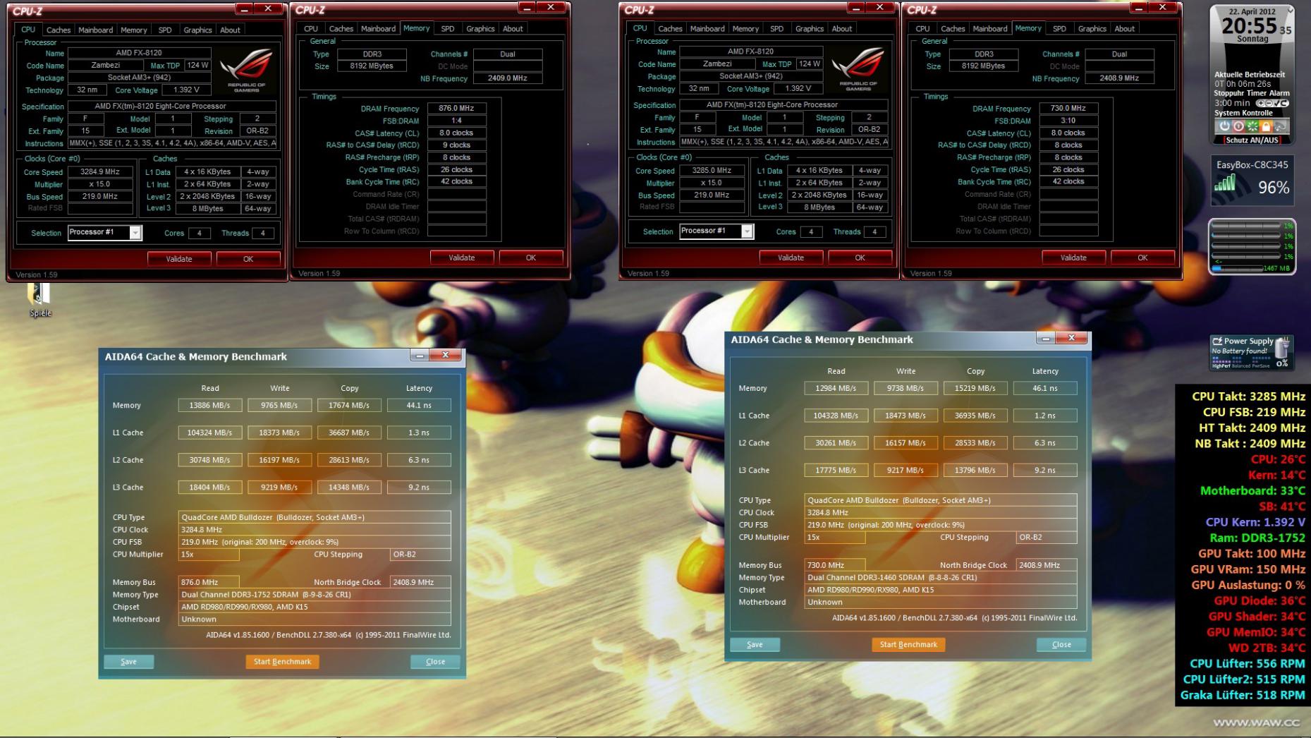

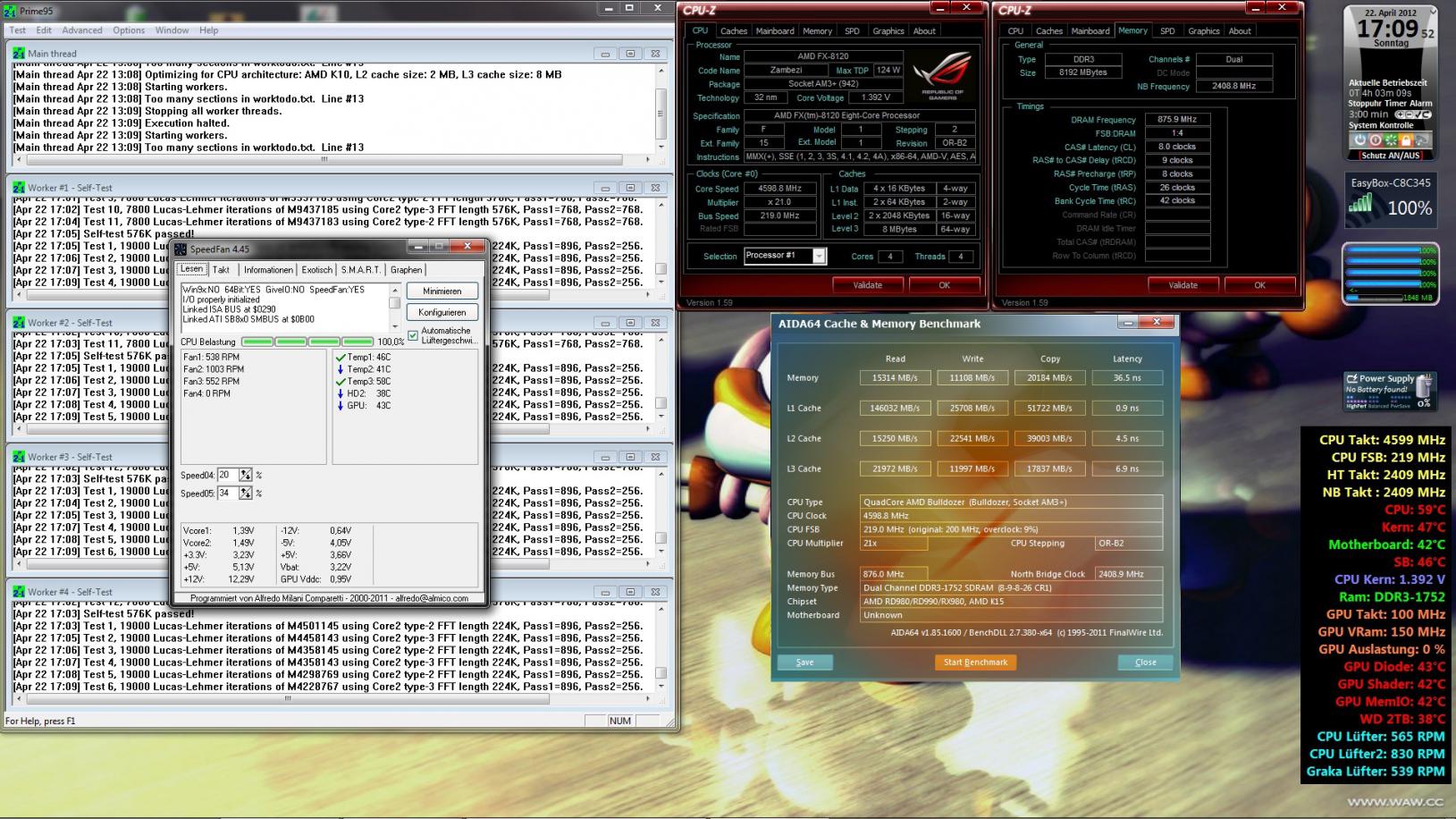

Kann es sein, dass Du einen Phenom II auf einem AM3+ Board betrieben hast? Dein Thuban war in einem AM3 Board, wundert mich ,dass da nicht mehr Ram-Takt rausspringt.
Dann ist klar, bei ca. 1600 Mhz Ram ist Schluss.
Auf meinem guten, alten MA785GT-UD3H kam ich bis ca. 1774 Mhz, auf meinem AM3+ 970A-UD3 ist bei 1610 Mhz das Ende der Fahnenstange erreicht (beides Phenom II 965 BE@ ~3800 Mhz CPU und ca. 2700 Mhz Speichercontroller).
Bei dem Phenom II sollte der Speichercontroller aber mindestens bis 2600 Mhz mitmachen, ohne dass Du die Spannungen allzusehr erhöhen müsstest.

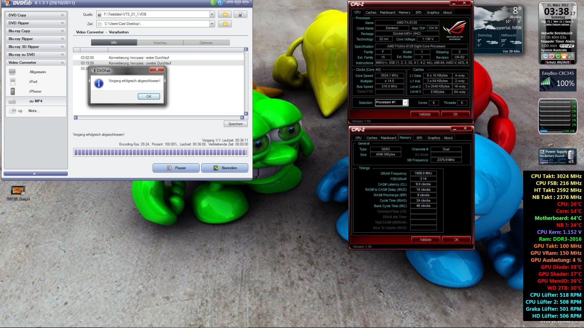

Ich hab jetzt so ziemlich die Optimalen Einstellungen gefunden. Und zwar habe ich im BIOS meine normalen 4.2GHz eingestellt. Nun Taktet mein Bulli unter Windows mit 1.4, 2.7, 3.3 und 4.2GHz. Dann habe ich mit dem AMD Overdrive den Turbo Modus abgestimmt (Voltage eingestellt, Multiplikator hochgeschraubt) und habe nun einen Turbo von 4.6GHz auf allen 8 Kernen. :D
Meine CPU wurde für den Basistakt von 4.5Ghz in etwa die VID des Turbo Modus brauchen, die liegt bei mir bei 1.4125V. Dadurch das aber nur kurz in den Turbo gewechselt wird, bzw bei zu hoher Belastung der Turbo nicht auf allen Kernen aktiviert wird, läuft alles bisher schön stabil und relativ kühl.
Ich werde mir jedoch trotzdem eine Corsair H100 zulegen um auch im Sommer nicht auf den enormen Push verzichten zu müssen.
Der Performancezuwachs ist enorm. Während 4.2Ghz in BF immer noch nicht ganz rund liefen (war etwas "grob") läuft es mit 4.6Ghz Turbo butterweich. :freak:
