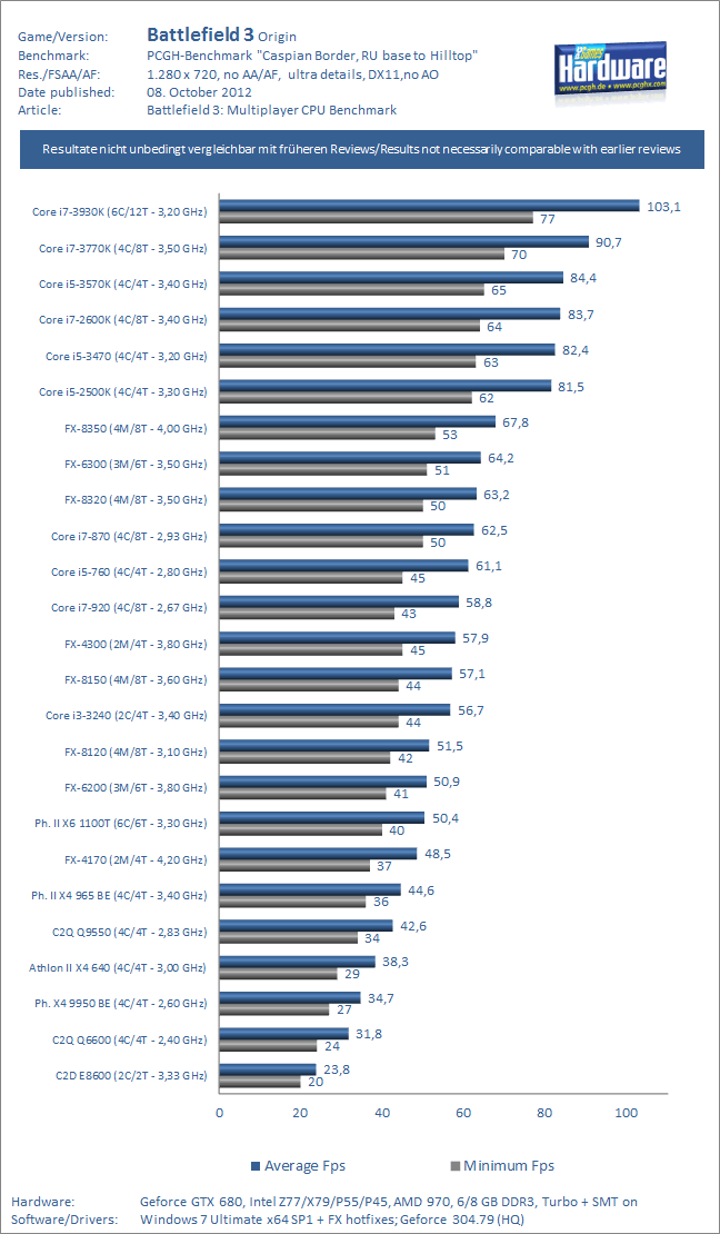

In der Theorie, praktisch nicht.
http://www.pcgameshardware.de/Battl...ld-3-Multiplayer-Tipps-CPU-Benchmark-1039293/
P
PanzerHase
y33H@ schrieb:Wo bitte kommt ein FX-8350 an einen 3930K heran? Unter Linux läuft ein FX nicht sonderlich viel besser, außer man nutzt AMD-exklsive Befehlssatz-Erweiterungen und das ist bei Consumer-Software praktisch nicht der Fall. Selbst bei MT-Integer-Code erreicht ein FX-8350 "nur" 80 Prozent eines 3930K. Ist das herankommen?
Dennoch ist ein FX-8350 fein, wenn man viel konvertiert.
170€ vs 500€?
Ich denk mal da machen die 20% nichts aus.
