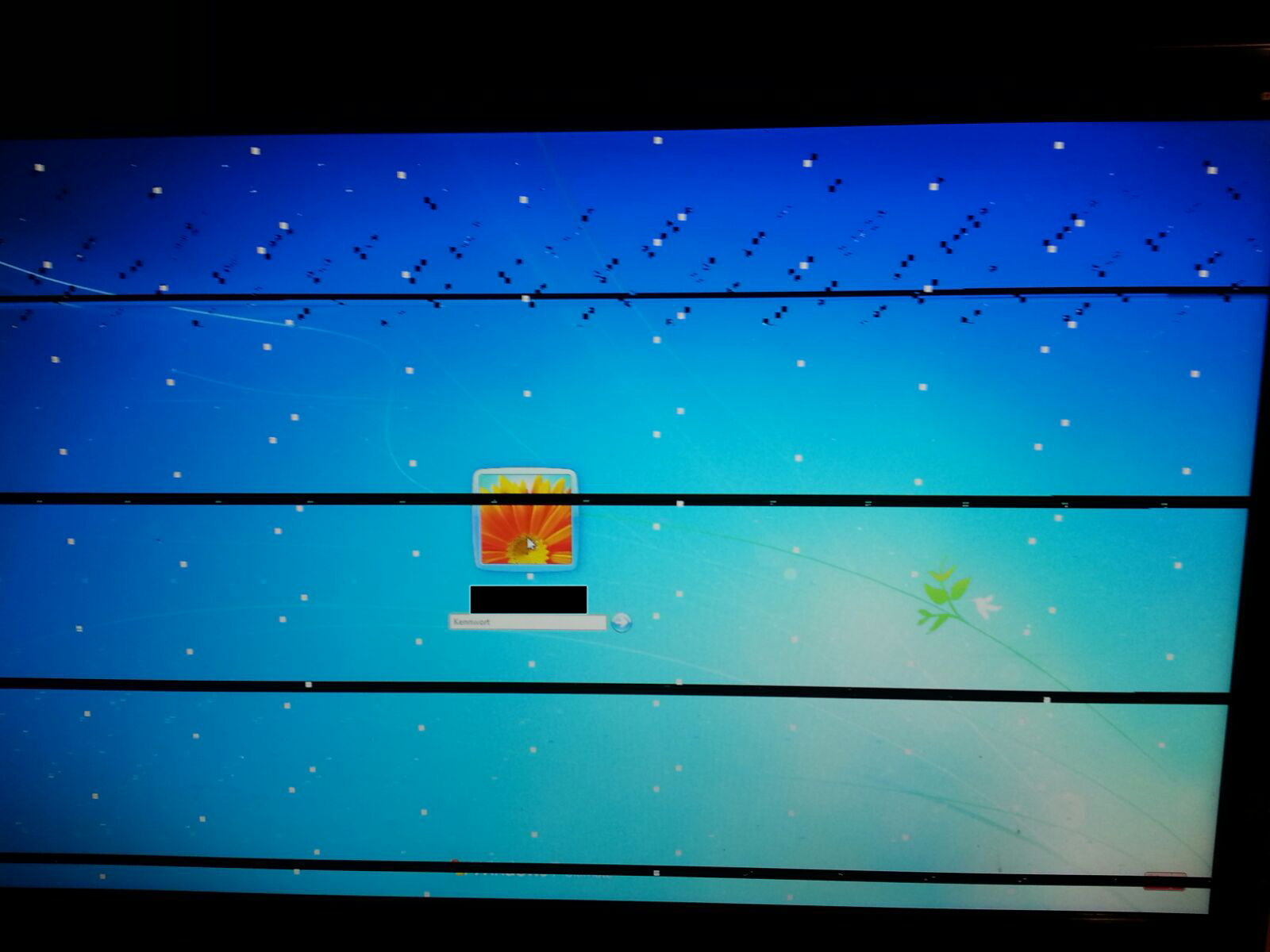

folgendes Problem :
Nach 10 Minuten ungefähr treten Screenbugs auf wo z.B. irgendwelche Pixel auftreten. Danach folgt ein Blackscreen und in den meisten fällen startet der Pc neu und die Grafikbugs bleiben. Überhitzt ist der Pc auch nicht und gerade mal 6 Tage alt.

ddu treiber clean benutzt. Am Netzteil kann es nicht liegen weil mein Bruder dasselbe hat und bei ihm alles glatt läuft. Die Grafikkarte hat nur auf dem Desktop schon eine Temperatur von 60° und ingame von ca. 100° worauf der PC direkt crashed.

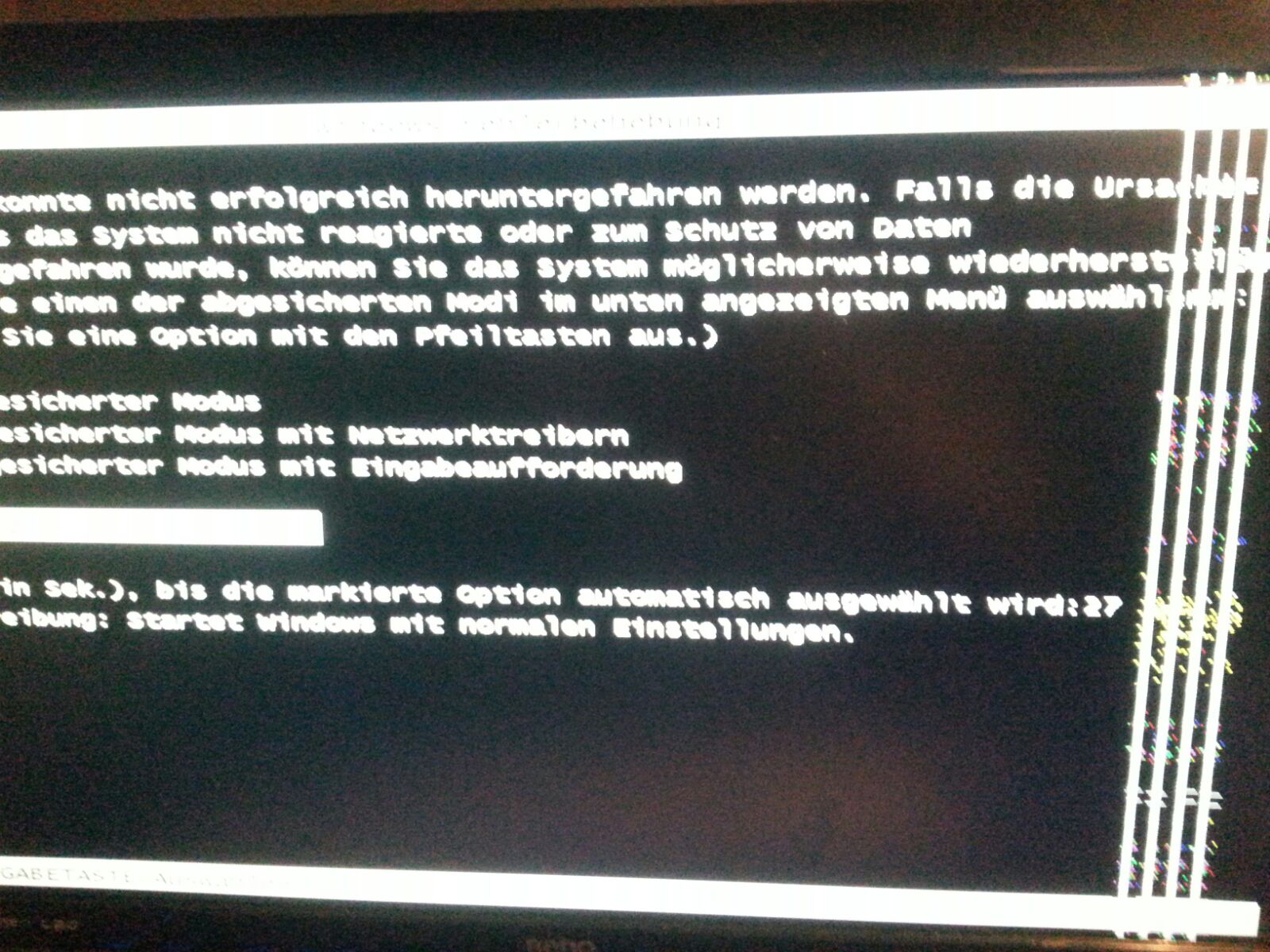

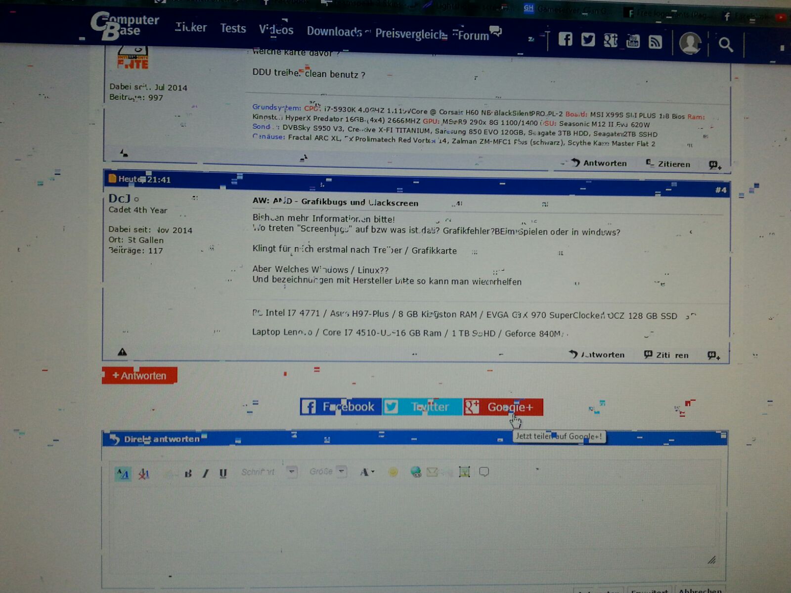

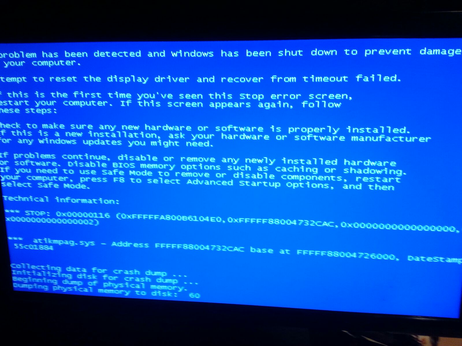

Grafikbugs und Black/Blue screens : pc 2.jpgpc 3.jpgpc 4.jpgpc 5.jpgpc.jpg

das macht keinen unterschied ob ich spiele oder nicht, der stürzt nach heftigen grafikbugs immer ab aber startet automatisch neu.
Mitlerweile hat sich das verschlimmert, ich fahre ihn hoch, dann kommt die frage wie ich Windows starten möchte : pc 2.jpg
danach folgt pc 5.jpg so eine Anmeldung und endet pc 4.jpg mit dem Bluescreen. Nach dem Blue screen startet der neu und der ganze Spaß fängt von vorne an. Eine endlose Schleife
ich habe die Grafikkarte rausgeschraubt und den PC über Onboard angeschlossen.
Keine Probleme mehr alles läuft ganz normal und nichts stürzt ab.
Das schaut mir nach defekt der Graka aus da hilft wohl nur einschicken der Graka
