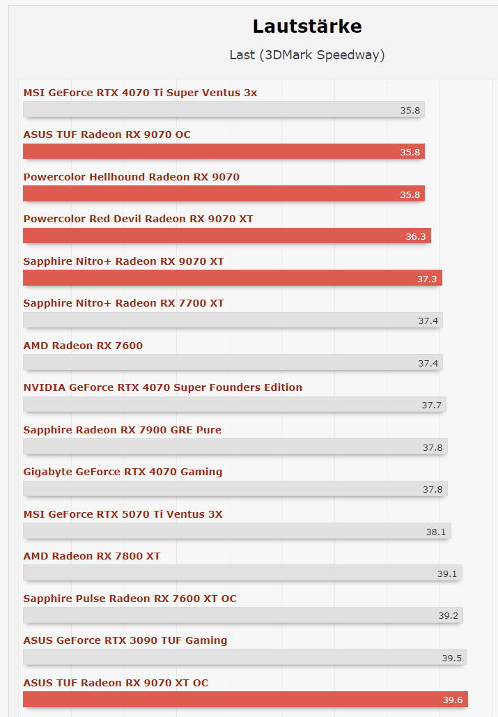

Welches Custom Modell ist denn eigentlich das Beste bzw. wäre eine gute Alternative?
Hardwareluxx-Test
Würde sagen, dass bis auf die XFX alle Modelle mit 100mm Lüfter dicht beieinander liegen. Die Tabelle zeigt es dir.
