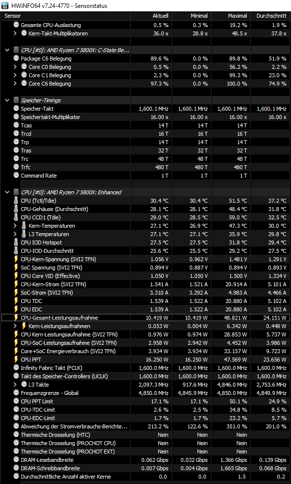

Bei Zen3 konnte ich das schon etwas optimieren:
max DDR4-3200 und VSoc muss dementsprechend weeeeeit runter:
weniger geht mit Chiplet Design kaum.. wenn man was sparsames möchte, muss man zu Intel oder AMD mit Monolithic Design greifen (8700G z.B.)
