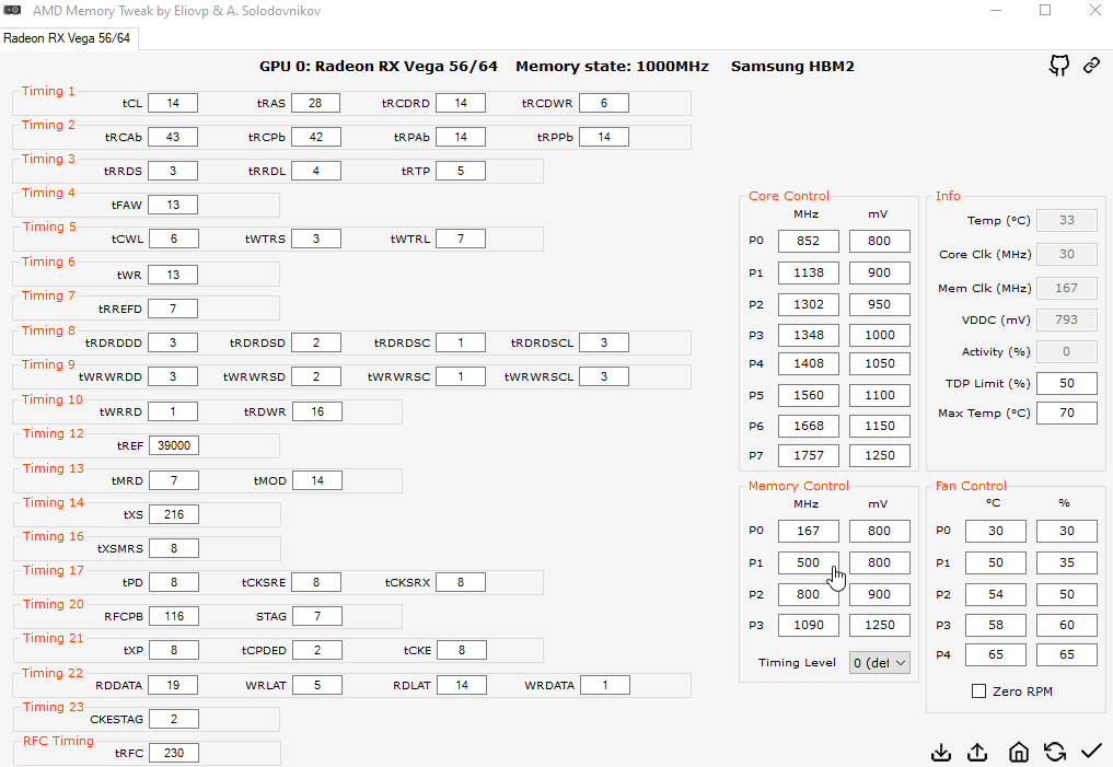

Kann man eigentlich auch die Vega 64 stock timings komplett für seine Vega 56 (Blower+Samsung) übernehmen oder wird es da wegen 1.25V statt 1.35V HBM-Spannung Probleme geben, obwohl sie in der Regel ja bisschen lockerer sind?
Ich komme in Tomb Raider DOX mit höherem tref wie 12480 nicht artefaktfrei über 955mhz (selbst bei 320 trfc :D Keine Ahnung, wie hoch man mit dem Wert gehen darf/sollte) und würde gerne mal sehen, was mit den Vega 64 timings noch geht bzw. obs zur Mehrleistung führt...
Die (relevanten) Timings konnte ich dafür bis ans Minimum/Maximum anziehen (tref 31200, trfc 215, trcdrd 11, trcdwr 5) und so noch paar Prozente/fps rausholen, deshalb ein Danke an alle Vorposter für ihre Erfahrungs-/Orientierungswerte :)

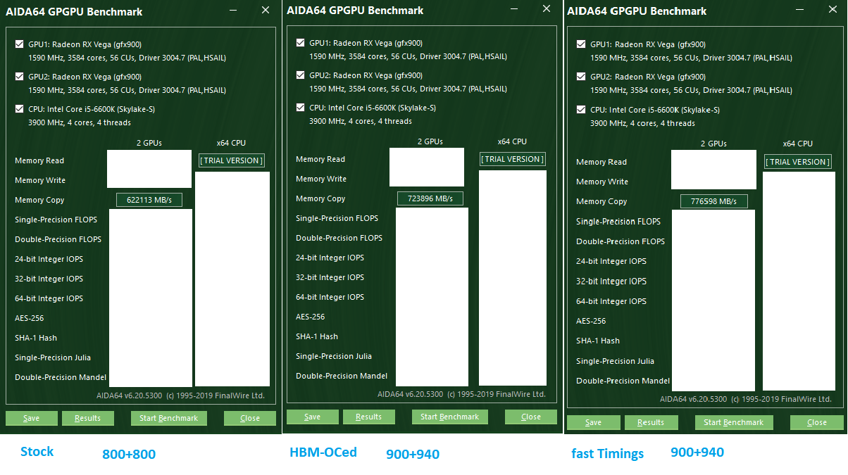

Mit AIDA GPGPU MemoryCopy kann man auch schön die Performance vgl.:

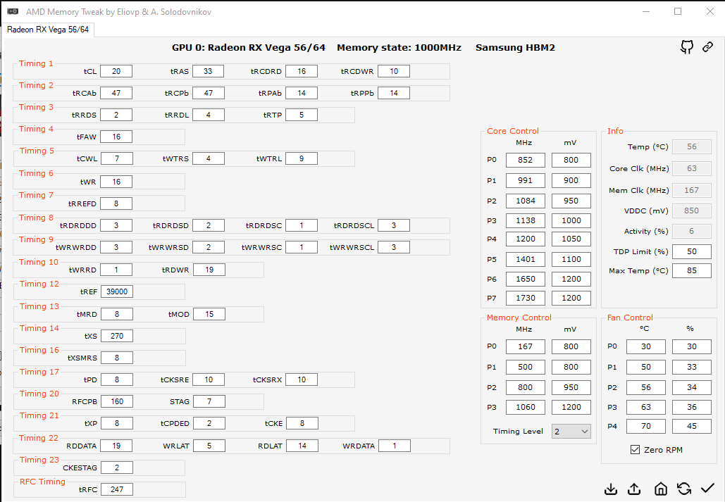

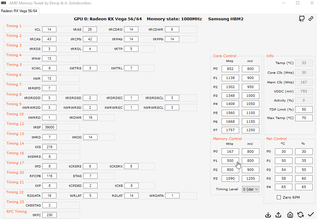

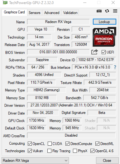

Diese Settings scheinen bei mir stable zu sein, gibts da noch Vorschläge für die Timings oder den Voltages in generellen? (Die Voltages sind extra erstmal etwas erhöht aufgrund des OCs.)
Zur Karte, ist eine Vega 64 Sapphire Nitro+
Falls Du sehr viel Glück hast geht evtl. noch tRFC 234.
Ansonsten würde ich eher die ganz normalen Takt-Settings mehr UVen, sprich P6 anders als P7 mV
Und auch die Powerstages darunter entsprechend ein mue weniger mV.
P4 1012mV...1025mV (der kleinere Wert wäre ideal)
P5 1050...1075mV
P6 1125...1150...1175mV
P7-Takt 1730 evtl. zu hoch -->1697...1727 rantasten
Falls stabil, sollte der eff. Takt ansteigen, weil net mehr so schnell im PL.

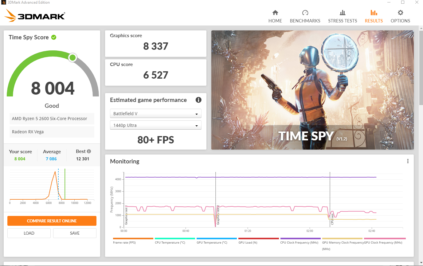

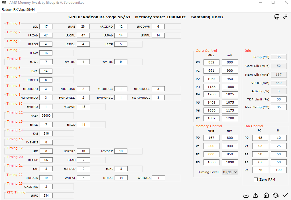

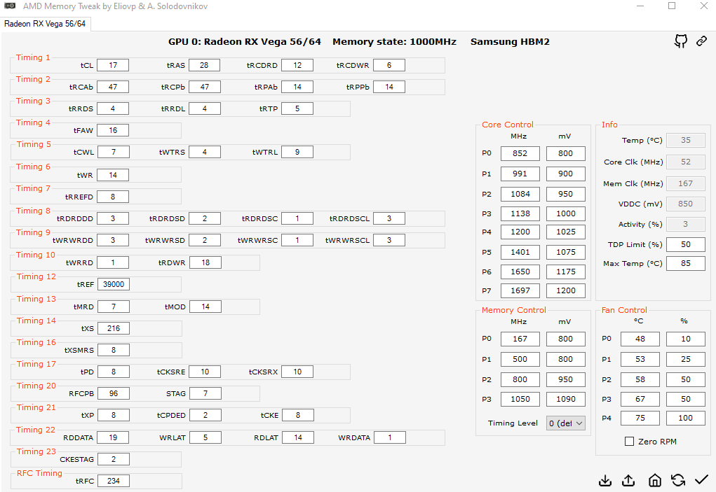

Diese Settings scheinen zu laufen. (Zumindest haben diese ohne Stutters, oder Abstürze 2 Stunden Streaming mit AC Valhalla durchgehalten, die Karte lief dabei fast permanent auf 99% und um die 60 Grad (Hotspot bei 70-75).
Der Core Clock ging dabei immer zwischen 1600 und 1680 her.
Werd mal schauen wie es mit 3DMark aussieht und falls das auch einwandfrei läuft, mich weiter rantesten.
Edit: 3DMark läuft ohne Probleme durch.
https://www.3dmark.com/3dm/53338006?
Falls dich ein Sensor Log interessiert, ist in den Anhängen
Reaktionen: GerryB
Bei Memory P3 würde ich mal von 1090mV auf die Standard 1050mV runtergehen, falls stabil
auch mal auf 1025...1000...975mV.(besser für Hotspot-Temp)
Die 975mV(x) reichen u.U. nur für nen HBM-Takt von 1040, ist aber genug für FHD+WQHD.
Das ist übrigens net die Speicherspannung sondern die vom Controller!
(x)Dazu müsste man mit Overdrivntool mal die HBM-P2-Spannung senken, damit man auch mit P3 runter kann.
edit: alternativ = LC-Bios, falls Es tatsächlich wieder gehen sollte--> siehe Post 187
dann
Spiel erstmal Deine Games. Kann durchaus mal passieren, das ein Game net stabil bleibt.
Für dieses Game dann ein extra Setting anlegen:
Dann wäre der nächste Schritt NICHT die V zu ändern, sondern nur den P6-Takt etwas zu reduzieren.(-5..10MHz)
Vorher erstmal tRFC wieder auf 247.
Wenn alle Games stabil laufen, kann man bei P5+6 mal noch 7mV weniger einstellen.
Falls immer noch stabil, dann bei P5+6 auf 13mV ggü. Jetzt weniger.

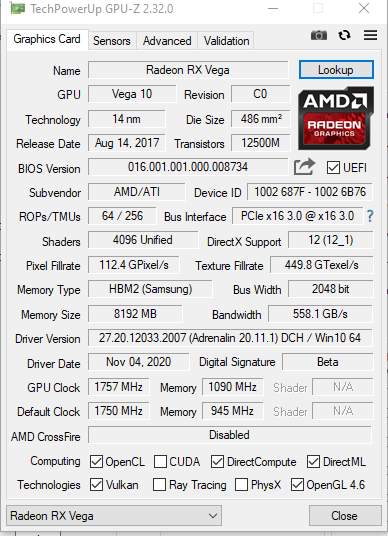

Dies ist das verwendete Bios: TPU
Karte läuft ebenfalls schon mit 1090 aufm HBM, der knallt bei 224 auf dem tRFC aber raus, weshalb dieser jetzt wieder auf 236 läuft

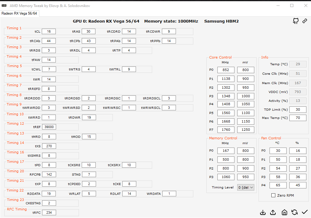

So, hab die 8000 geknackt, Zeit sich schlafen zu legen :D
Hier die Settings:
Sapphire Nitro Vega 64 @LC Bios

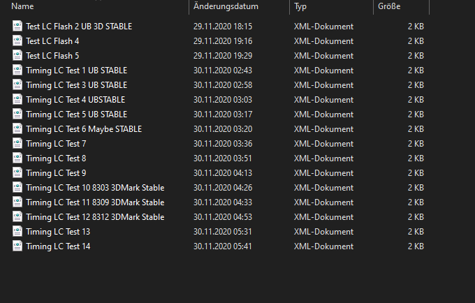

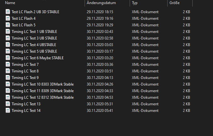

Falls sich jemand wundert wie viel Zeit das in Anspruch genommen hat, dazu sage ich nur "sehr viel"... siehe hier:
Reaktionen: schonwieder und GerryB
Es ist nur der Grafikscore interessant. (der Gesamt evtl. nur speziell für Dich wg. CPU+Ram)
Durch die besseren Vram-Timings kommts Du in die Top10: auf Platz 9 der CB-HighScore Liste: (x)
AMD Benchmark-Rangliste nach Modellen | ComputerBase Forum
(war also net umsonst.. kannst Dich ja mal eintragen lassen, Just for Fun)
(x) Der bisherige Platz 9 ist allerdings älteren Datums! (TS-Version+Treiber)
edit:
Wieso eigentlich im letzten Setting wieder so eine hohe HBM-P3-Spannung von 1250mV?
Eigentlich müsste 975...1000mV für ca. 1060...1090 reichen.

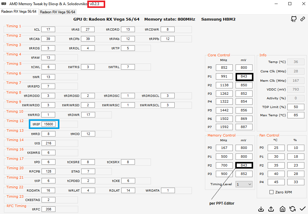

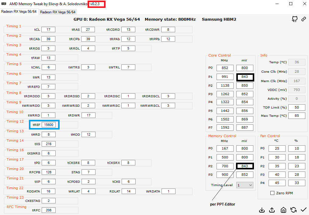

@DBJ tREF auf 7800 oder besser 15600 sollte in Spielen messbar was bringen. Vermutlich irgendwas im Bereich von +-2%.
edit: Mit der letzten Version Beta 6 gings gerade!
https://github.com/Eliovp/amdmemorytweak/releases/tag/0.2.3
Ist dann in der Überschrift vom Tool als v0.2.3.
Wahrscheinlich war meine Version zu alt und hat net mehr zum neuesten Treiber gepasst.
btw.
Um mal die 2..3%-Gewinn durch tRef = 15600 in Relation zu setzen, das entspricht ca. 20 MHz mehr HBM-Takt.
Das funzt bei mir auch mit schlechtem HBM, der nur mit 900 taktet, aber so schnell ist wie 920.
Das reicht mir persönlich, ist ja insgesamt ca. 15% mehr als die 800=HBM-Takt@Default.
