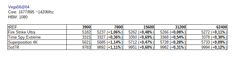

tREF scheint stabil mehr FPS zu liefern - teilweise ordentlich mehr FPS - das werd ich mal noch in Ruhe testen und Rückmelden.
Ich bitte darum, denn das deckt sich 1:1 mit meinen Beobachtungen. Ich bin auch gerade dabei die tREF auszuloten und hier scheinen die fps ganz besonders positiv drauf zu reagieren.
Man kann die timings in ne batch datei eintragen und beim start mit in den autostart packen ;)

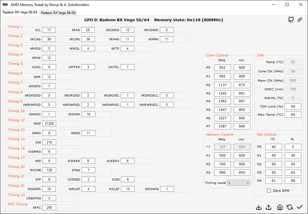

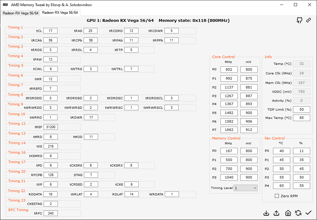

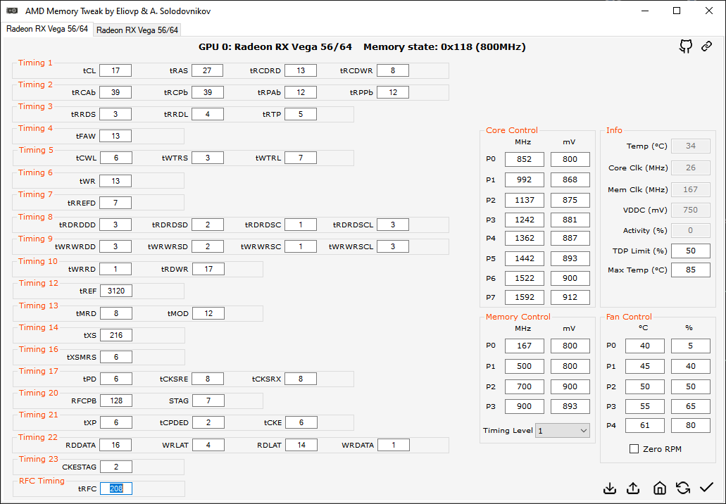

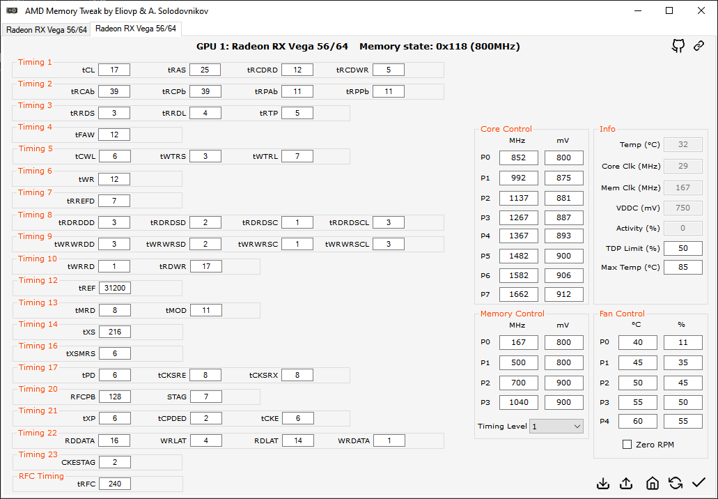

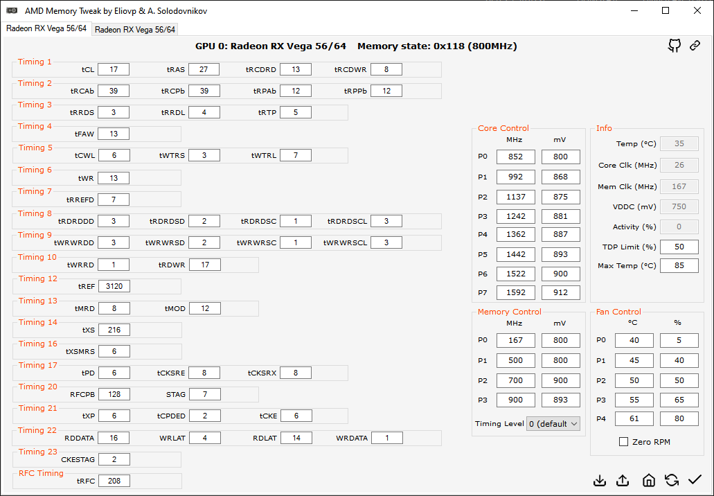

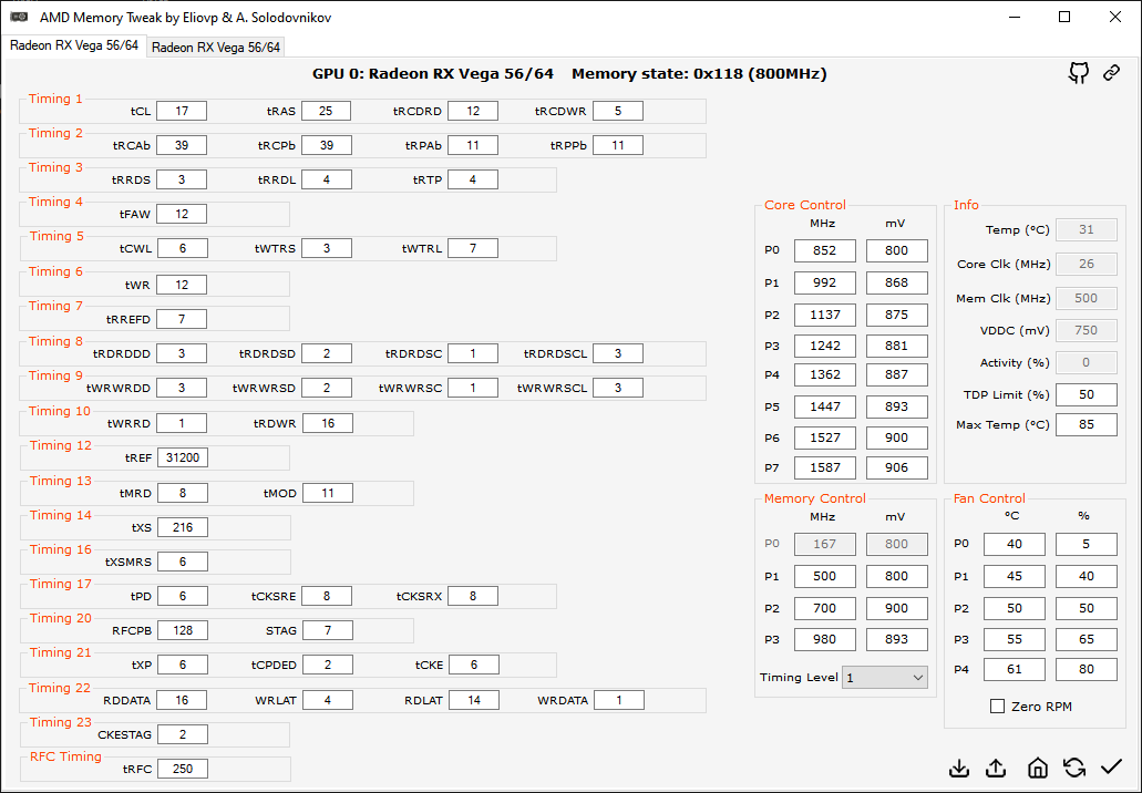

Ich kann mal für meine zwei sehr unterschiedlichen 56er die Settings beisteuern.(in meinem Cf)
Beides Samsung, einmal von Haus aus gut(960+) und einmal rel. schlecht(900).
Ggü. dem normalen OC-Setting konnte ich durch die hohe tRFC den HBM-Takt um 60..80MHz anheben.
(tRFC ist ähnlich wie bei den 64ern und bei der LC evtl. sogar noch höher)
Ansonsten sind die geä. Parameter von Rumpelson ideal für mehr Fps.(tRFC 225 bei Ihm erlaubt net soviel HBM-Takt)
Zusätzlich noch eine 64er von PCGH. Hyatuke konnte teilw. 56er Settings bei der 64 nutzen.
Der Hauptvorteil für manche 56er ist der hohe HBM-Takt bei der kleinen Standardspannung.(ohne Flashen)
Wird sicher bei den Temps net schaden.
Und wie Rumpelson schon sagt, die 56 mit scharfen Timings ist bei moderatem GPU-Takt genau so fix
wie mit Flashen und laschen Timings.
Vor nem Neustart sicherheitshalber wieder auf den kleineren Takt zurückgehen und erst auf dem Desktop mit Memtweak den hohen Takt laden.

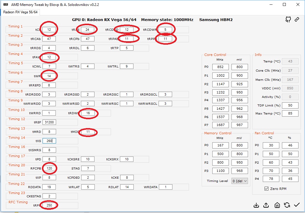

HYNIX sieht vollkommen anders aus! Nicht 1:1 von Samsung übernehmen.
Da geht oft net mehr Takt. Besser nur tREF ca. 7800..15600 anwenden, ggf. tRFC von 176 auf 225..250.
Reaktionen: Sun-Berg, ibo05 und D3Spieler

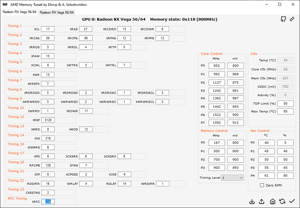

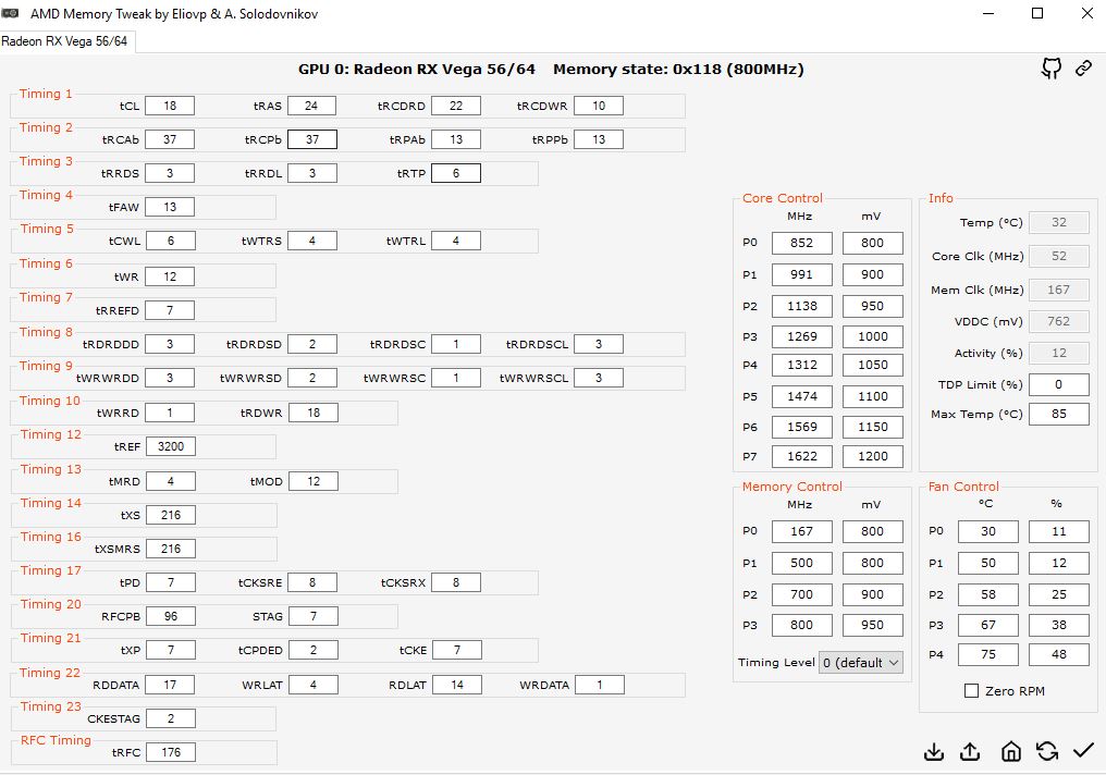

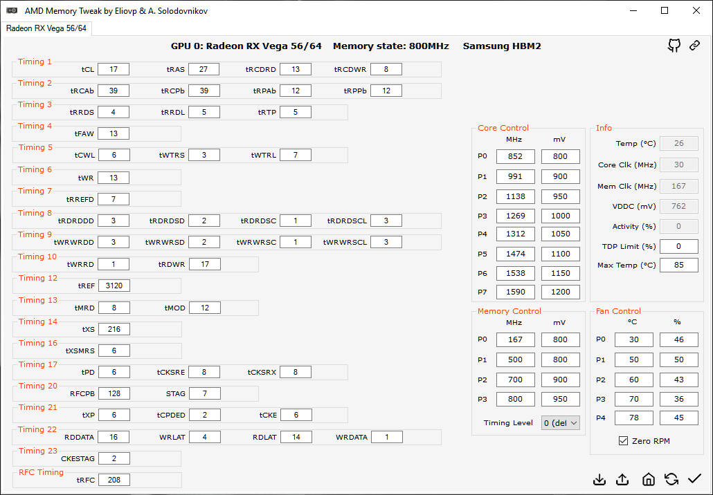

Danke für die Links GerryB. Sind die Default Timings je nach Speicher Samsung/Hynx eigentlich alle gleich? Leider schreibt kaum jemand bei seinen Timings um welchen Speicher es sich handelt...
Der Typ ausm Guru Forum hat bei seinen optimierten Timings teilweise schärfere Timings teilweise aber auch schlechtere Timings als bei mir. Kann ich alles irgendwie noch nicht nachvollziehen. 🤷‍♀️
Nein HYNIX sieht ganz anders aus: Evtl. gibt es sogar noch Unterschiede bei den Graka-Marken+HBM-Serien.
(Werkseinstellung)
Reaktionen: D3Spieler und Sun-Berg
Ich traue mich nicht mehr hier Resultate zu posten bis ich die 8000GPU pts in TS unter 0% PT erreiche. Ich hatte schon 7990pts. Ich glaube TS mag mich nicht. XD

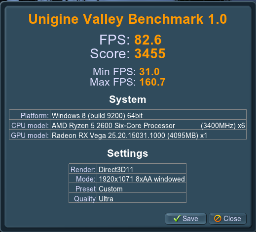

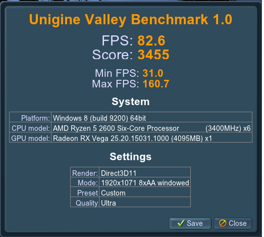

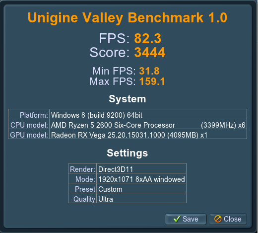

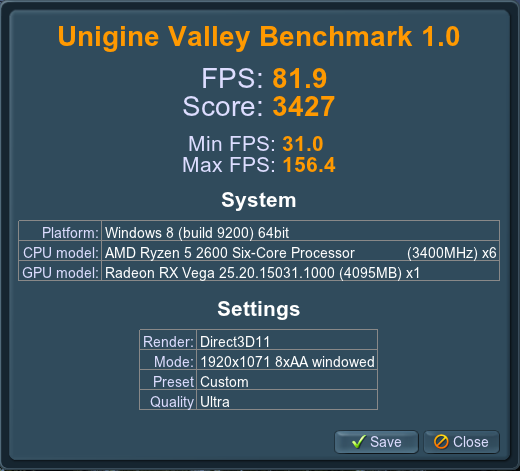

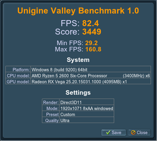

Hmm - ich hab jetzt mal mit Valley etwas durchgetestet und konnte diesen Euphorisch subjektiven Eidnruck nicht bestätigen :confused_alt:
Die FPS ham sich nirgens maßgeblich verändert.
Hab ich was falsch gemacht oder reagiert valley mit DX11 einfach garnicht daruaf? xD
Vllt kann nur DX12 das nutzen?
Der Verdacht scheint sich zu bestätigen - während ich in Valley fast keine Änderung hatte(DX11)
Sieht das in 3dMark anders aus (TimeSpy DX12)
@stock tREF 3120
https://www.3dmark.com/3dm/36369240? 7164P
@tREF 12480
https://www.3dmark.com/3dm/36369310? 7246P
Das ist jetzt natürlich nicht ausführlich -da muss man nochmal genauer drauf schauen - aber DX12 scheint bisher davon zu profitieren während DX11 das gar nicht juckt :confused_alt:
Sup4k reagiert auch darauf. Heaven vermutlich auch.
Bei Rumpelson auch noch FS Ultra und SoTR.
(Werkseinstellung)
Mein Samsung Speicher sieht genau so aus bis auf die Reihe Timing 3, dort habe ich andere Werte, die offenbar vom Timing Level Wert unter Memory Control beeinflusst werden. Derjenige der den Screenshot erstellt hat, hat vergessen auf Timing Level 0 (default) zu stellen bzw. im Wattman Memory Timing nicht auf Automatisch gestellt.
Auto finde ich net so praktisch, weil dann die Graka evtl. selbst 1 oder 2 wählt.
Da hat man weniger Kontrolle.
aber noch der gewünschte Schnappschuss mit default0=Auto:
Da hast du allerdings recht, wenn man tweaked sollte man das Timing Level Festsetzen auf z.B. 1
Das sind meine default Werte:
Bei mir zeigt das Tool sogar noch an dass ich Samsung HBM2 habe.

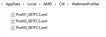

Wieso ?
Das sind die Wattman-Werte!
Bitte net unterschiedliche Werte in Wattman und MemTweak einstellen.(Ausnahme HBM-Takt)
Da fehlt dann die Kontrolle obs sauber übernommen wird.
Zur Sicherheit nehme ich auch nur noch einen Speicherort für Overlay und Wattman.
Das Overlay kann bis zu 3 Profile speichern und vergibt den Namen selbst.(net ändern)

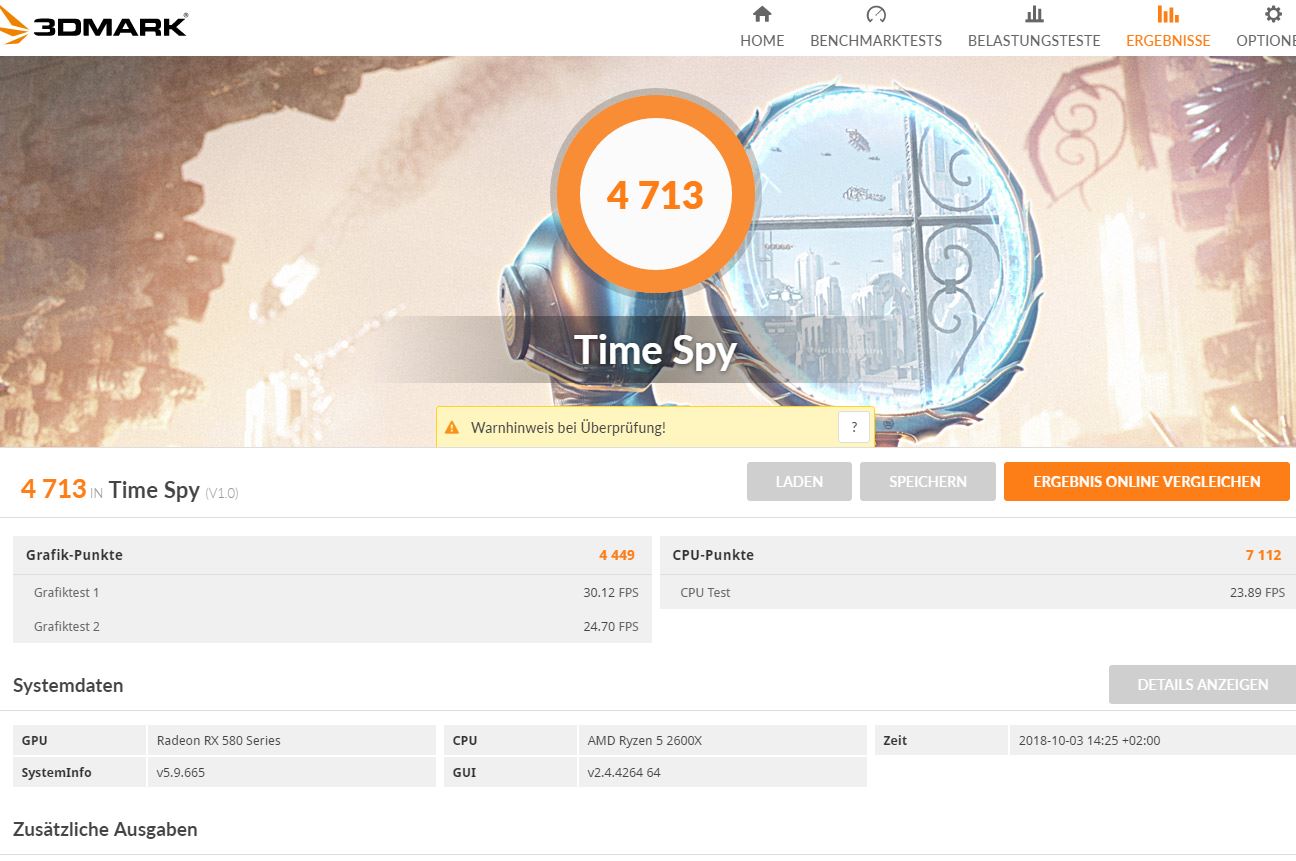

Also interessrant ist es ja mit den OC und den timing setzen. Aber ich oute mich als Laie, denn Afterburner mal 5% nach rechts schieben ist kein richtiges OC wie Ihr macht.
Aber meine Frage ist, mit den feintuning von Thepusher seine 56er, ist diese nicht schon auf den Level einer 64 er Vega ?
mace1978 schrieb:
Was hast du denn an Spannung draufgesetzt, für 2250 MHz?
Also ich habe GPU immer um 12mV also bei beiden Untervoltet gehabt.
Meine 4 GB Karte lief damals nur mit 2100MHz stabil (inkl. den harten Timings).
Bei der 8 GB Karte hatte ich anderen RAM drauf, glaube Hynix, mit den harten Straps ging die Karte ohne Spannungserhöhung auf dem Ram bis 2250 MHz. War einfach ein Glücksgriff.
Hier meine 3DMark-Test mit Timingoptimierung und ohne.

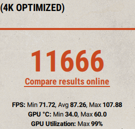

785912
785913
785915
785917
