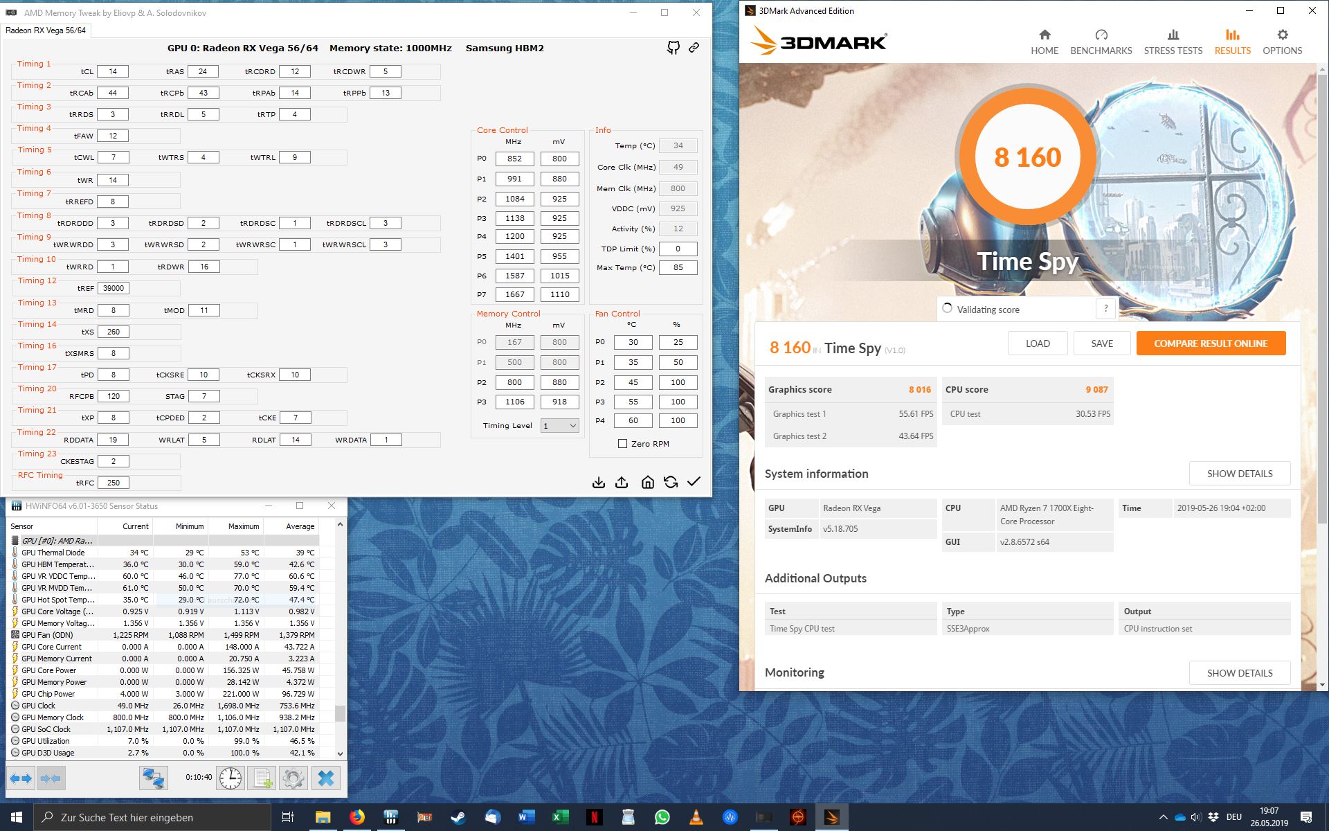

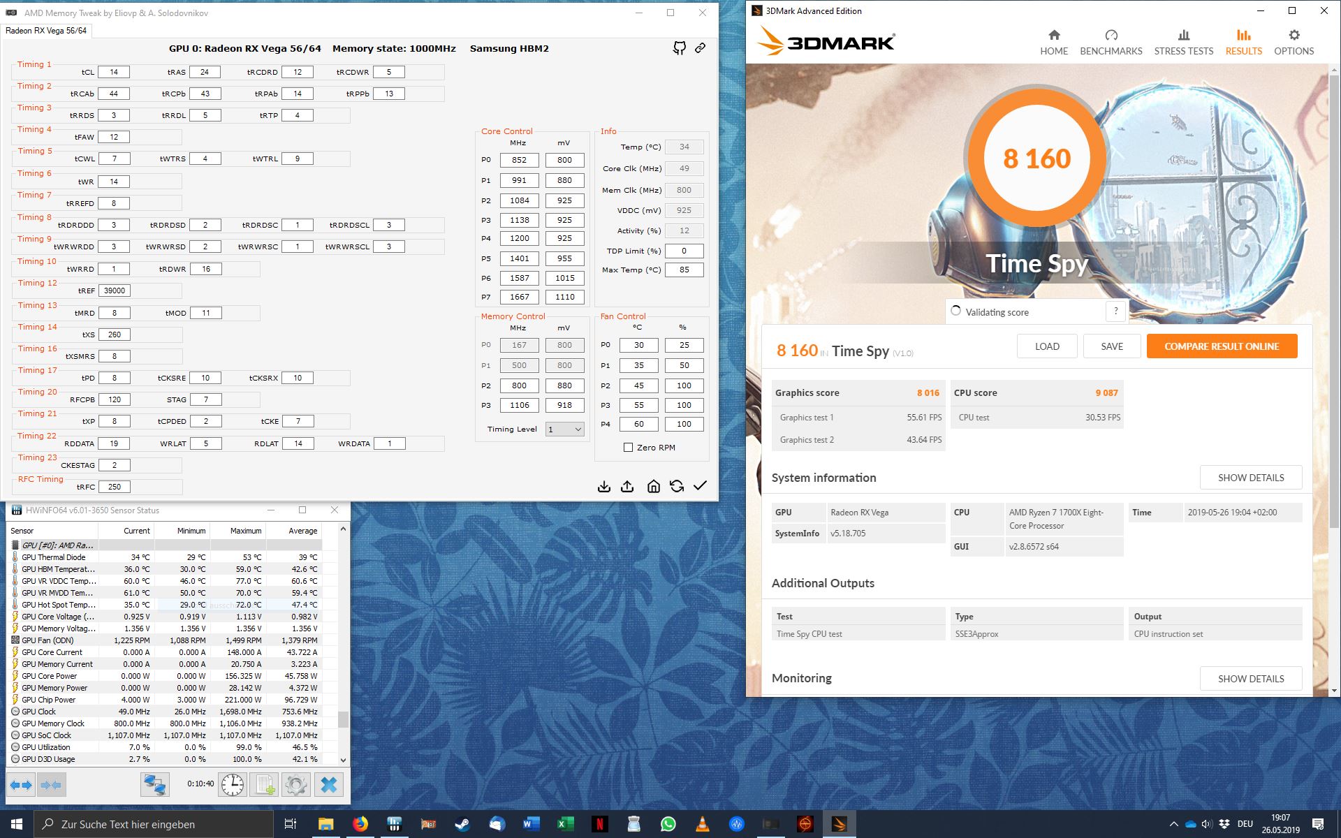

Es ist also geschafft.
Bei exact gleicher TDP, reproduzierbar 8000 Timespy Punkte. Mit diesen settings erreiche ich in SOTTR 10% mehr FPS bei gleich bleibendem Verbrauch als auf der Einstellung "Ausgewogen" im standard bios. Dazu muss gesagt werden dass durch den Morpheus auch bei standard Einstellungen höhere Frequenzen möglich sind als etwa beim Blower Lüfter.
Danke für all die hilfreichen Tipps!

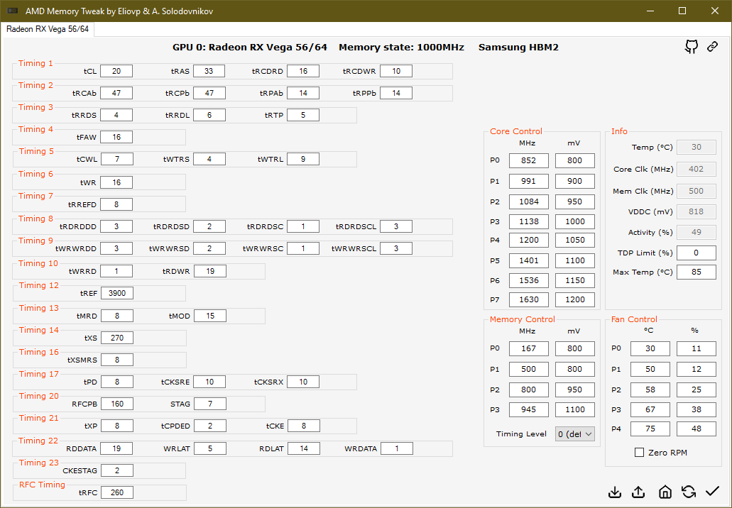

Meine Vega 64 hat einen vdroop von etwa 40mv.
Haldi schrieb:

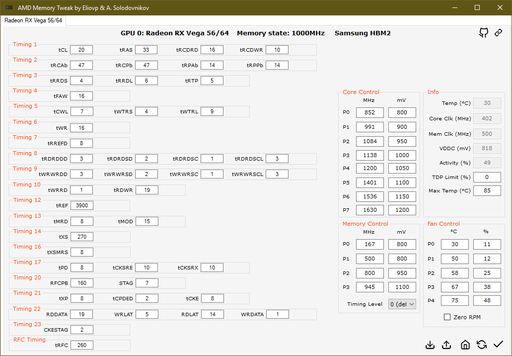

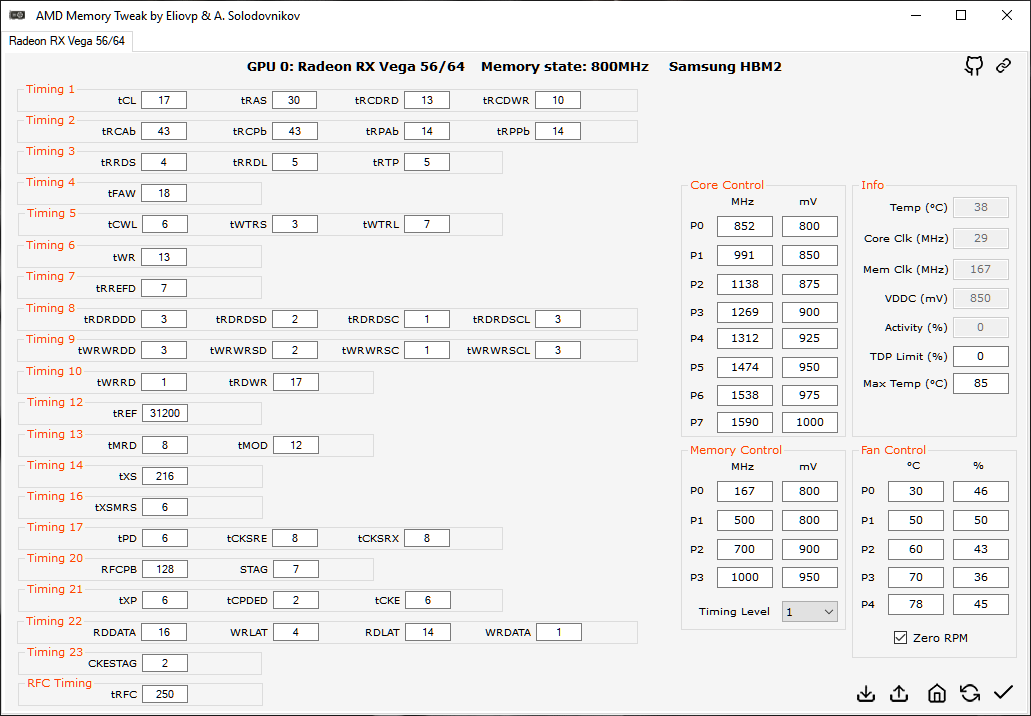

Uhm.... frage zum "Timing Level" Das ist Default 0, gibt aber auch 1 und 2.
Aber ich sehe KEINEN unterschied irgendwo... ist das normal?
Ist mir auch schon aufgefallen, man sieht im Wattman dass die Level Änderung übernommen wird, mehr aber auch nicht.

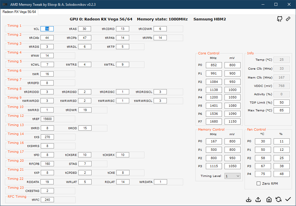

Das sind meine 1000Mhz für Vega 56 Einstellungen, ich hab einige Timings entschärft, damit ich nicht so nah am Grenzbereich fahre. Soll halt wirklich Rockstable sein.
Entscheidet sind hier die obersten zwei Reihen sowie der tRFC Wert ganz unten.
Das Erhöhen des tREF Wertes bringt noch mal in paar Punkte in Benches.
Apropos Benches. Ich werde ab Donnerstag mal ein paar Benches durchführen mit weniger Takt aber scharfen Timings und umgekehrt um zu schauen wo da der Sweetspot liegt.

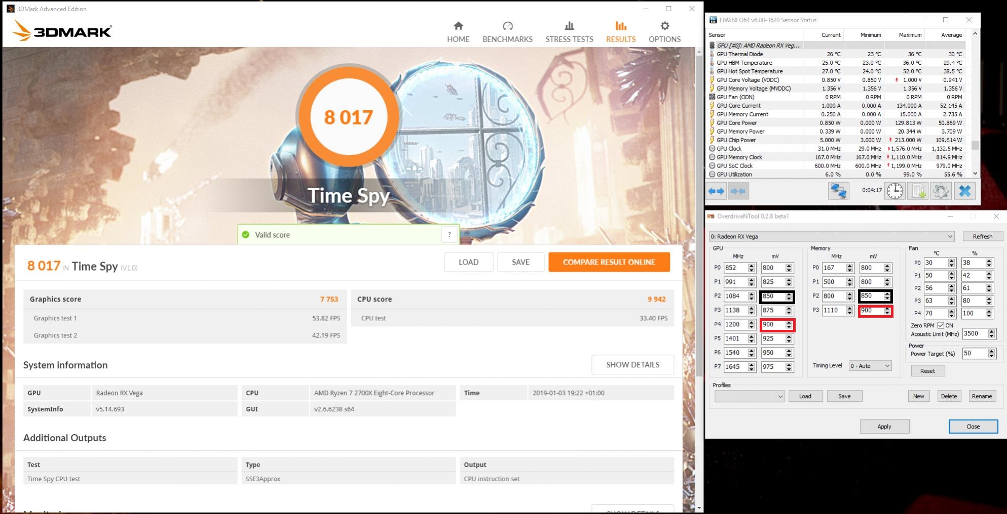

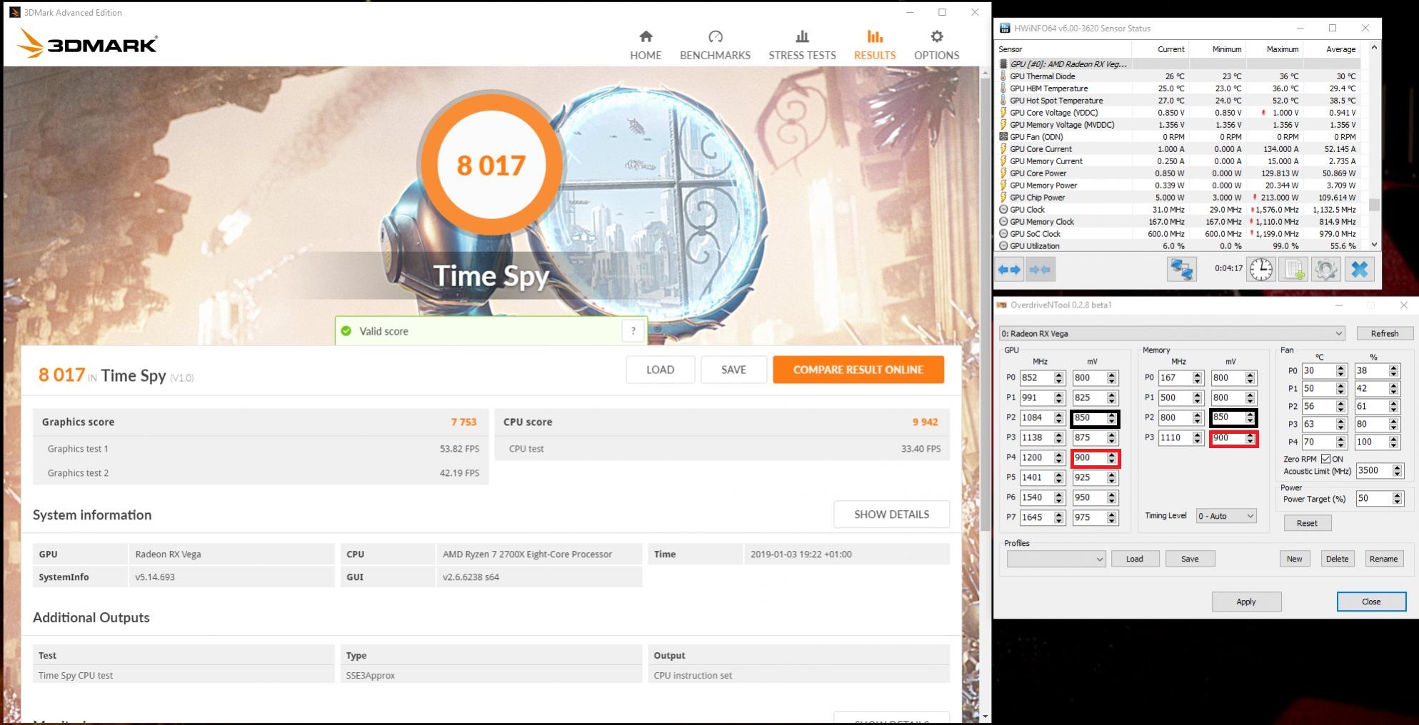

Habs mal in TimeSpy getestet.... meine AMD Vega 64 mit 19.1.1 Treiber auf 1680/1125mhz
Stock Timings: 7322
786034
Bissel iwas Random dran rumgedrückt: 7404
786035
Resultat verglichen: https://www.3dmark.com/compare/spy/7287512/spy/7287608

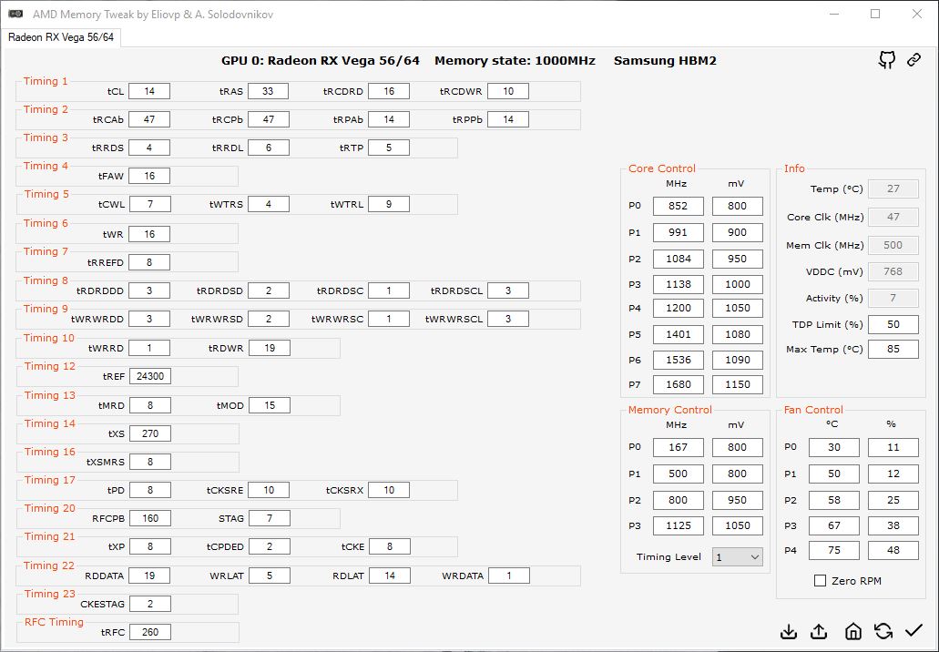

Kann ich schon verstehen wieso das Miner dran rum pfuschen, wenn da rund 5-8% mehr durchsatz rausspringt.
Edit:
mhmmm mal den tREF von standard 3900 in Schritten weitererhöht...
tREF390078001170015600195002340027300
GByte/s471492495503505506507
Hat das irgendwelche Nachteile wenns zu hoch ist?

Haldi schrieb:
Edit:
Danke!
Sehr schöne Messung. Du merkst ja wann Artefakte kommen.
Mit noch mehr tRef evtl. vorher soundso instabil. Einige werden wohl 39000 net schaffen.
Meistens geht ca.24300..31200. Bei schwierigen Patienten 7800..15600.
Man sieht gerade bei Dir, das bei ca. 24300 auch net mehr viel Gewinn da ist.
Prinzipiell ist tRef der unkritischste Parameter. An dem kann JEDER probieren.
Speziell bei Dir mit Samsung? wäre evtl. tREF 15600 sehr stabil und man könnte in Zeile 1 noch mehr versuchen:
tCL 16 tRAS 30 mit
tRCDRD 14 TRCDWR 8 oder
tRCDRD 12 TRCDWR 5
Reaktionen: D3Spieler und schonwieder

Musste leider VRAM clock vom 1125 auf 1115 runter setzten.... selbst tCL von 20 auf 28 zu erhöhen hat 1125Mhz NICHT dauerhaft stabil werden lassen im GPUTool. Aber mit diesen Einstellungen läufts nun so richtig rund...
786074
btw, @GerryB habs mal versucht...
Hatte vorher noch 14-33-16-10 und nun 14-30-13-6
Das hat sich doch extrem auf den durchsatz ausgewirkt.... von rund 487GByte/s auf 491GByte/s
edit inc... 3dmark
Reaktionen: GerryB

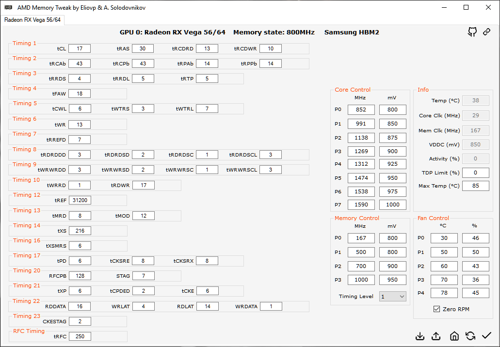

14-30-13-6 klingt gut.
Bei CL14 bin ich mir net ganz sicher ob der Wert überhaupt ubernommen wird.
Konnte bei meiner 56 keinen Unterschied(fps) zw. Stock CL 17 und tweak CL16 feststellen.
Das wäre nach m.E. der Wert, den ich am wenigsten verändern würde.
HBM-Takt 1125 war ja bei tRFC 260!
tRFC 240 ist viel schärfer, weswegen dann u.U. nur 1115 läuft.
Die Timinglevel 0 bis 2 ändern in der zweiten Zeile Werte.
Aber nur wenn man es im wattman umstellt und dann aktualisiert!
Reaktionen: GerryB
Zu gut um wahr zu sein xD musste auf 14-30-14-8 umstellen-
Btw hier noch die beiden Benchmark in 3D Mark mit verschärften Subtimings.
https://www.3dmark.com/compare/spy/7288511/spy/7288361
Macht beinahe nix aus.
Und nope, hab natürlich für 1125Mhz versucht die Timings zu erhöhen um es Stabiler zu bekommen... Aber da war nix :(
Nach 40-90 Sekunden kam immer wieder nen Error, der sich erst bei 1115Mhz komplet eliminieren lies.

hat doch gleich nochmal bissel mehr gebracht: https://www.3dmark.com/3dm/36391590
3DMark Score
7698
Graphics Score
8019
CPU Score
6278
Graphics Test 1
55.69 fps
Graphics Test 2
43.61 fps
CPU Test
21.09 fps
Ist halt doch immer noch nen CPU Limit mit dabei :/

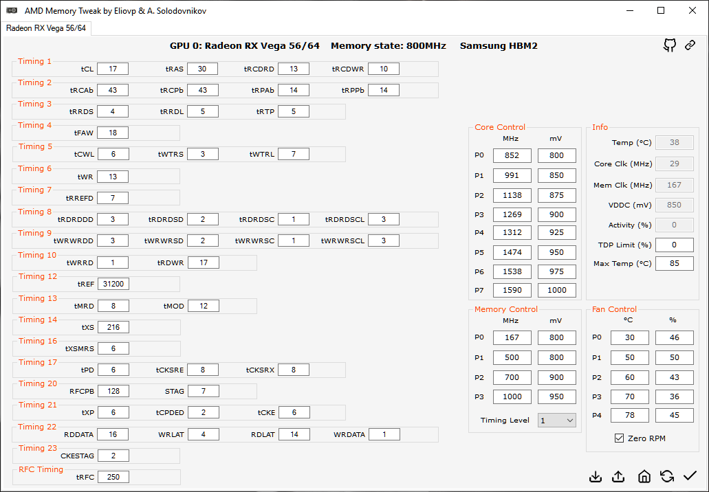

Hab auch die Asus Arez V56. Danke für die Settings. Ich werd heute wohl endlich mal dazu kommen auch ein wenig zu testen. 1000Mhz mit diesen Timings wäre natürlich top.
Ohne Änderung der Timings ging nicht mehr als 950 Mhz. Was hast du jetzt zum Testen der Stabilität genutzt? Die TR Demo hat ja nicht wirklich getaugt bei dir, oder?
