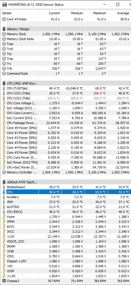

Normal hatte ich immer einen max Takt von 4125Mhz nunr bleibt er Stur bei 4100 :) gut 25 Mhz hin oder her aber warum ?
dann dieser komische Fehler siehe HWinfo gut wird ein Auslesefehler sein sonst hätte ich wohl gleichzeitig die beste und schlechteste Kühlung in einem :)
