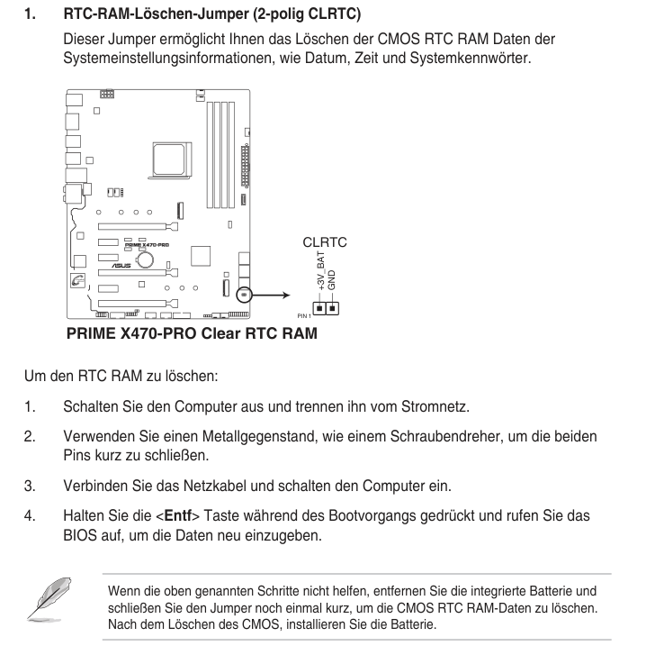

alex_k schrieb:BIOS Batterie mal rasunehmen, um die UEFI Informationen zu verlieren. - und dann mal ohne Batterie versuchen zu

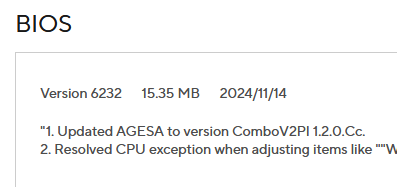

Habe die Festpaltte mal abgeklemmt und wieder dran gemacht. Funktioniert weder noch. BIOS Version kann ich leider nicht sagen, komme ja aktuell nicht mehr drauf.Ponderosa schrieb:Das ist wohl Medimax. Klemm die mal ab, bootet dein PC dann?
Wenn nicht, wieder anklemmen, und sollte der PC laufen, bitte einen Screenshot der Datenträgerverwaltung zeigen.
Dein Bios ist aktuell auf 6232?
