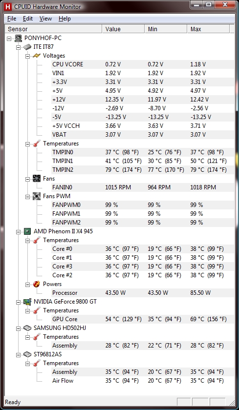

Hallo, habe eine frage habe mir einen neueren Kühler geleistet, einen Scythe Mugen 2 vorher hatte ich diesen http://geizhals.at/deutschland/a237547.html , nun die temps haben sich vielleicht gerade mal um 2 bis 4°C geändert ist das normal?
Und sind die 50°C etwa für meine AMD 945 und für denn Kühler ok "siehe bild".

Warum 50°C? Du hast doch 38°C, oder les ich Dein Programm da falsch?
Wollte ich auch gerade sagen...das Programm zeigt doch al max. Wert 38° an. Lass mal Prime95 30min laufen. Dann hat der 30min lang richtig stress und du weist, wie heiß der Freund wird. Aida64 hat auch einen Stresstest, der zeigt nebenbei auch die Temps mit an.

Da steht, dass der Prozessor 36°C hat. Das ist doch exzellent unter Volllast bei heute geschätzten 22°C Raumtemperatur. Wo siehst Du 50°C?
Die 50°C beziehungsweise, 38°C waren unter prime Last 1h30min.
Und bei TMPIN1 steht ja die Temperatur von der der CPU und die anderen Werte bei CPU sind ja die Core Temperaturen.
Und die Raumtemperatur keine ahnung so 16 bis 20°C
Nun die Frage ob die 50°C auch ok wären für denn Kühler bei meiner CPU?
p.s. in Bios ist die temp auch immer um die 31°C deswegen denke ich das die 50°C die eigentliche CPU Temp ist!

Der Lüfter dreht mit 1000RPM unter Volllast (PWM 99%). Von daher nehme ich auch an, dass der Screenshot unter Volllast gemacht wurde.
