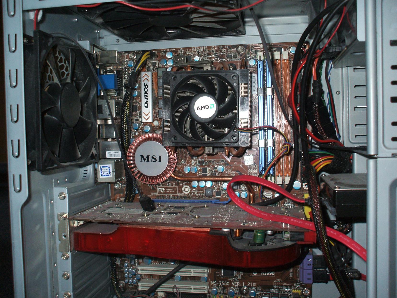

Bild vom PC im Anhang.

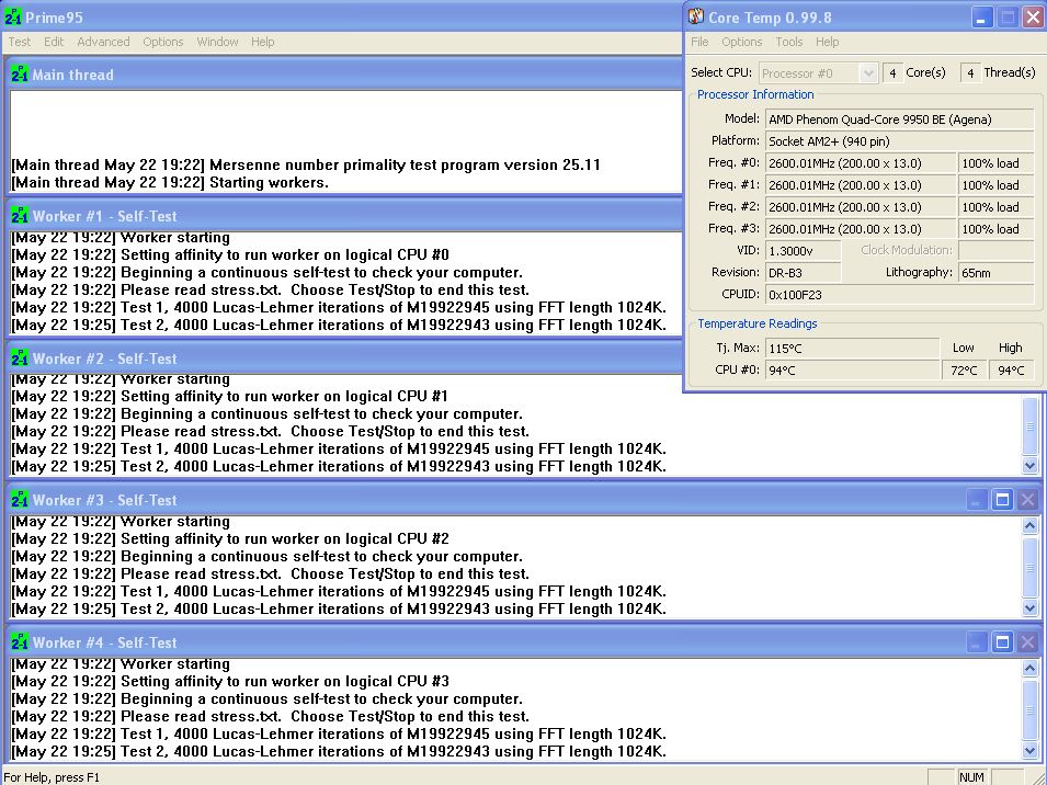

Habe gerade mal die beiden Lüfter auf Topspeed gestellt und den PC auf meinen schreibtisch gestellt. (Stand vorher im Schreibtisch drin.. Also in dem PC Fach.. Jetzt hat er mehr luft und ich liege bei 63 ° (nicht unter last) Unter Last auf 93/94°.

Ich selbst besitzt auch den 9950 allerdings läuft meiner auf 3.0GHZ. Wie bereits von den anderen geschrieben muss es an der Wärmeleitpaste liegen.
Die Boxed Lüfter sind zwar nicht besonders, würde aber dennoch eher auf die Wärmeleitpaste tippen. Genügend Kühlung und Freiraum scheint es in deinem Case ja auch zu geben

Na Hallo....ist die VCore angemessen oder 1/2 Grad zu hoch ?
... oder gar ein Meßfehler vom Board/Tool ?
Die 15-20 Grad differenz zwischen IDLE und full LOAD passen ja. Vielleicht stimmt der Druck zur CPU nicht oder die WLP ist Schrott/ausgehärtet/uneben
Das würde ich prüfen...und dann kann man vielleicht einen neuen Kühler umgehen.
