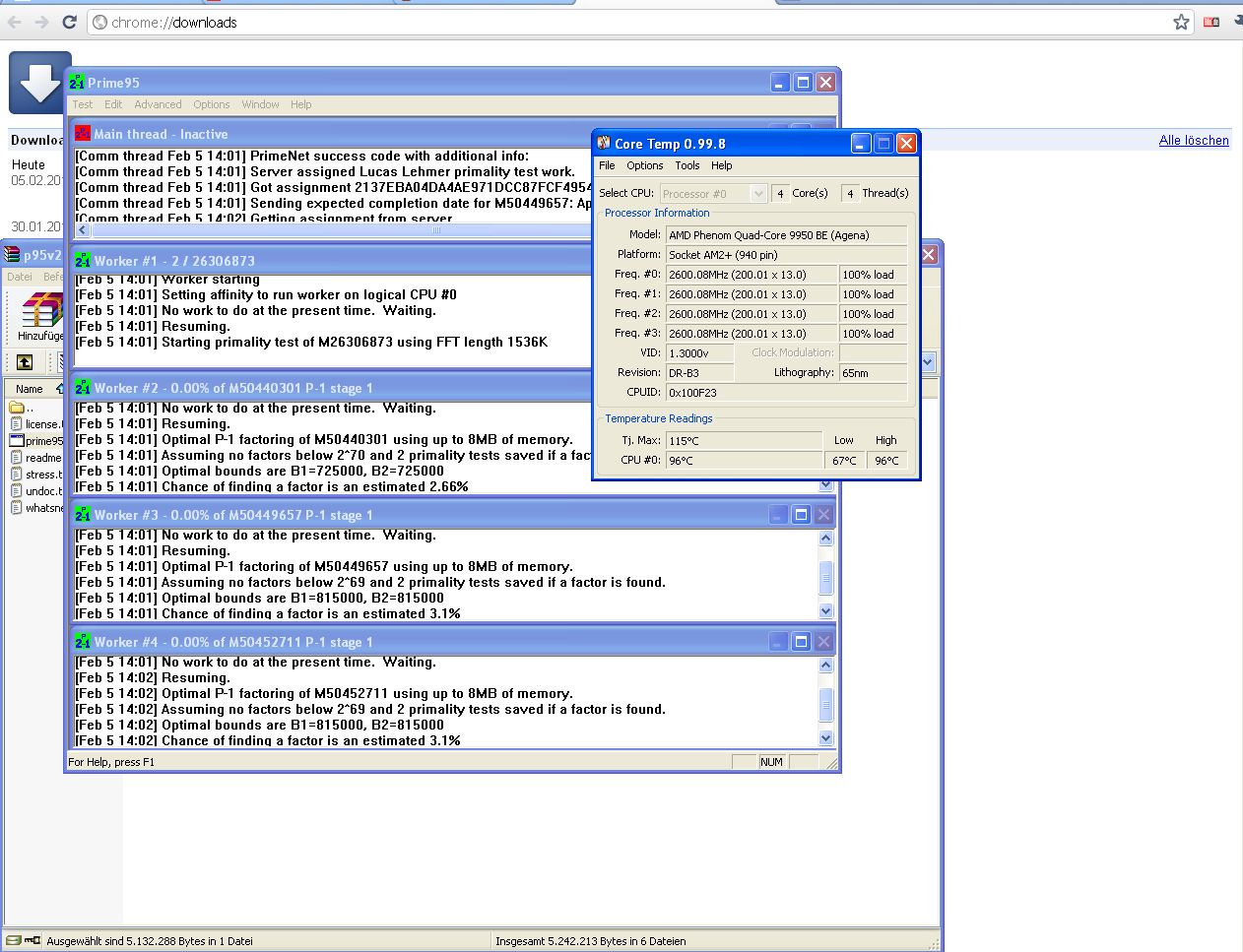

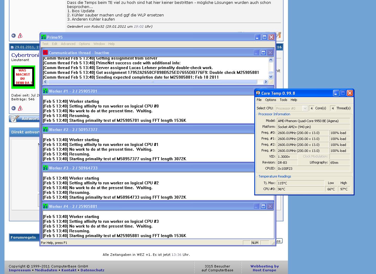

tut mir leid das ich mich erst jetzt melde..
Habe ihn gerade nochmal auf Last getestet.. Halt ohne ihn vorher durchzusaugen.
bei 97° habe ich Schluss gemacht.. Temperaturen stiegen und stiegen und wollte dann jetzt doch nicht mein CPU ganz kaputt kriegen..
Screenshot von der Sache findet ihr im Anhang !
Ich werde den Lüfter jetzt einmal durchsaugen und dann nochmals testen !
Melde mich dann gleich.
So.. Boxed Lüfter durchgesaugt und erneut getestet.. keine wirkliche Besserung. Hat diesmal nur ein wenig länger gedauert, bis er auf dieser Temp war.
Also ich glaube ich muss mir dann einen neuen Lüfter zulegen..
Könnt ihr mir was empfelen?
