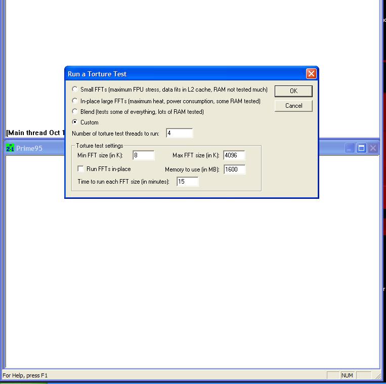

es welcher prime test wude denn gemacht ? darauf kommts an ...
und bei UV-ergebnissen postet man üblicherweise screens. erzählen kann ja jeder was.
Prime Custom 8 - 4096.. normale halt. Selbst wenns Blend/small/large-stable wär, würd ich mir auch keinen Kopp machen solange alles läuft.
Und ob man jetzt üblicherweise Screens postet oder nicht, ich lass jetzt nicht nochmal n halben Tag Prime laufen damit der TE seine Ergebnisse vergleichen kann.

also das ding is beim undervolten, dass man blend und small ffts einfach nicht verwenden kann.
bei blend wird der ram und der imc belastet. bei small ffts stark die caches etc.
im guide hier wurde der hwluxx primeguide verlinkt, der eig. kurz gesagt auch bei allen ranglisten mit gutem grund anwendung findet.
Prime95 mit CUSTOM und das Häkchen muss drin sein bei InPlace Large FFTs.
Laufzeit ~2-6 Stunde für einen gescheiten Cycle.
Wenn man nen Stabilitätsfetisch hat -> 12-24 Stunden.
ich hatte bei dem verfahrne wie du es machst zwar 2 stunden keine probleme aber nach ~6 stunden schmierte immer ein kern ab. ich denke aber, dass du das sicher irgnorierst.

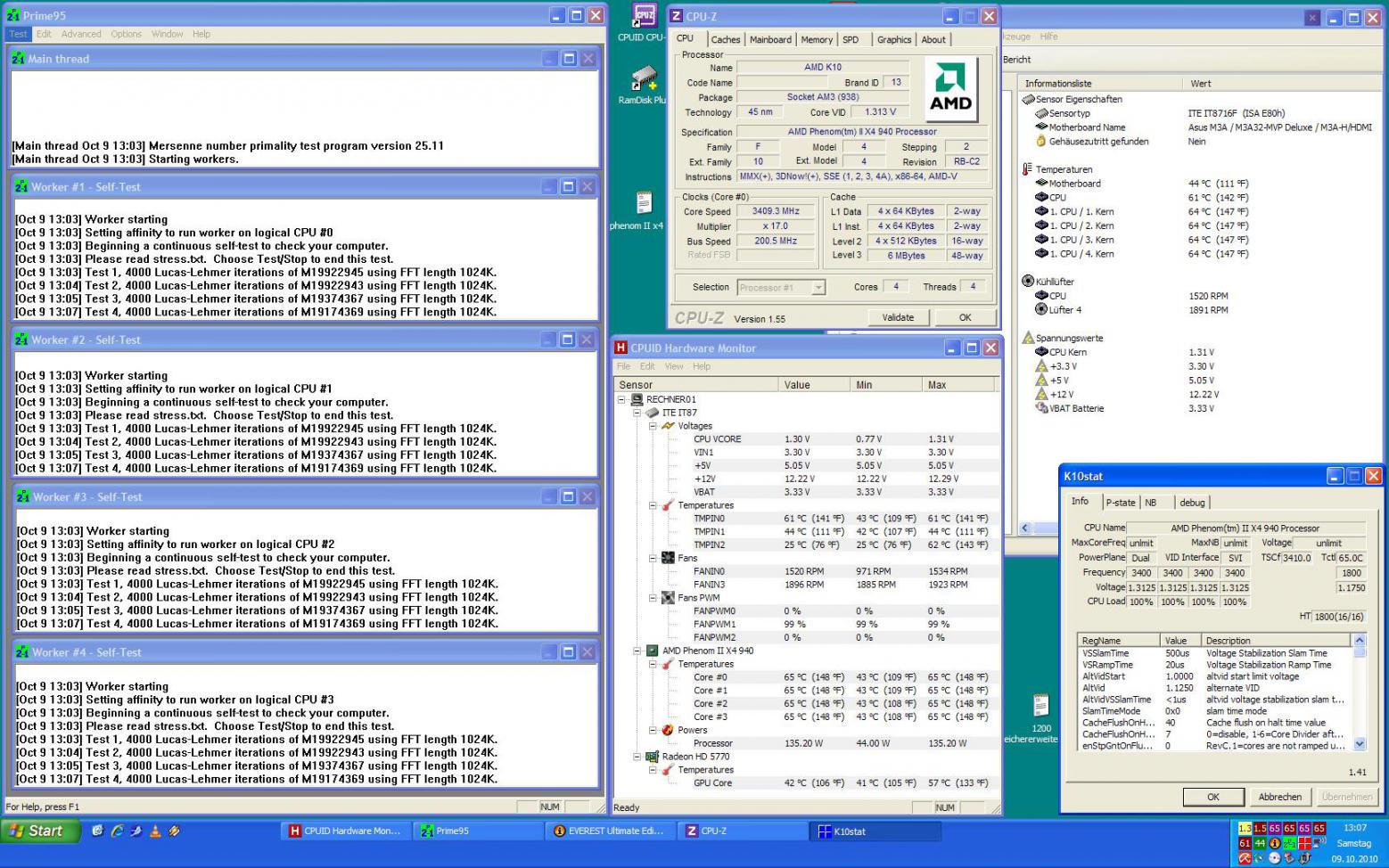

Für 3.4 GHZ musste ich die VCore nochmals erhöhen auf 1.31V
Ein Bild mal im Anhang, mit 1.30V steigte mir dann nämlich doch Kern 4 recht schnell aus.
Nächster Schritt wird jetzt sein, doch nochmal den 120er in der Front oben unter dem DVD der kühles von vorne nach hinten durchhaut.
Den oben im Deckel werde ich umdrehen müssen da es Quatsch sein wird direkt was vom 120er oben und vorne wieder herauszuziehen.
Gruß Dennis_50300

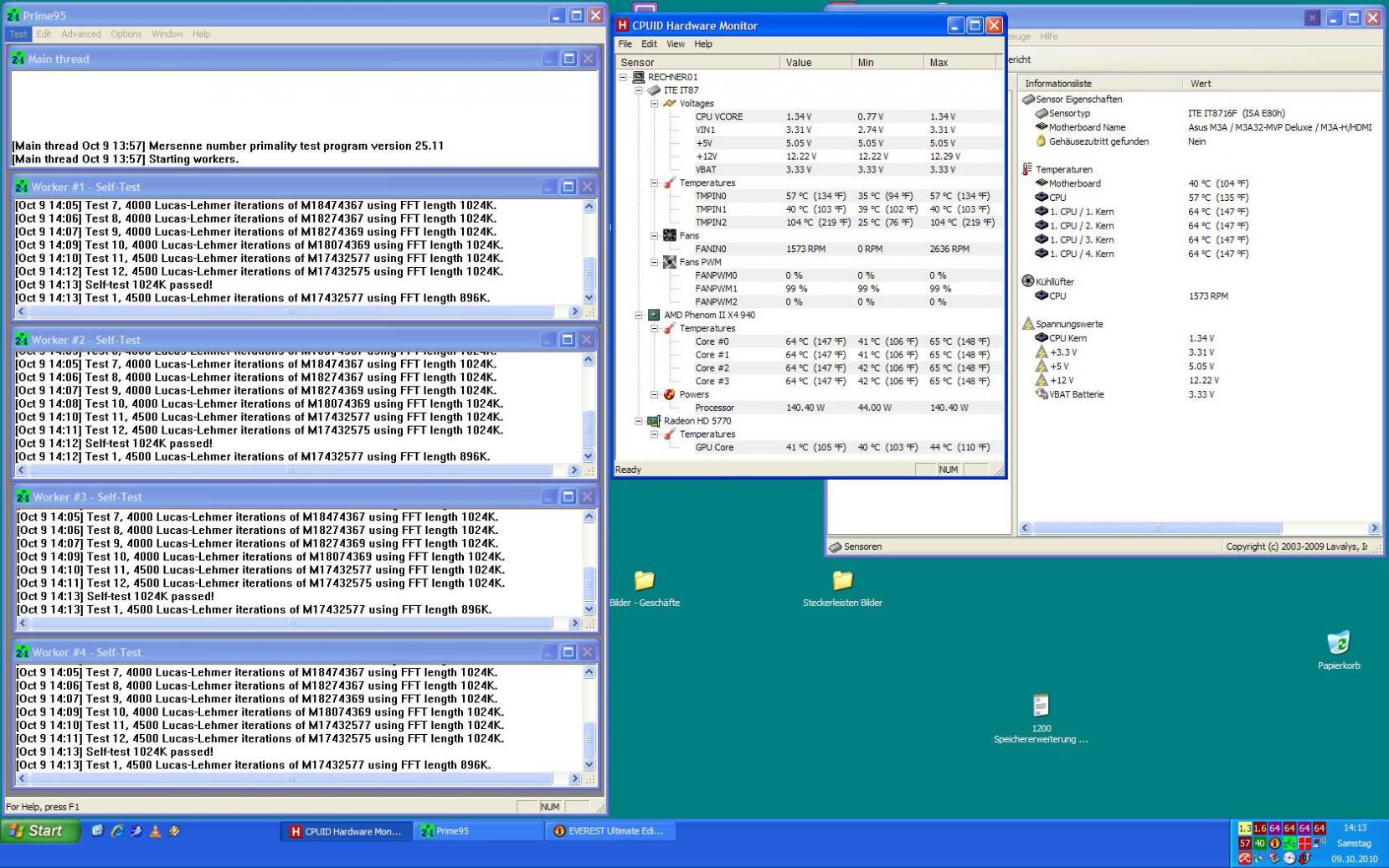

So nachdem herumgefeile an der Lukü muss ich sagen 3.5 GHZ gefällt mir noch besser ;)
Bild im Anhang bei 1.3500V laut K10Stat und laut CPU-Z bewegen wir uns aud 1.344V.
Gruß Dennis_50300

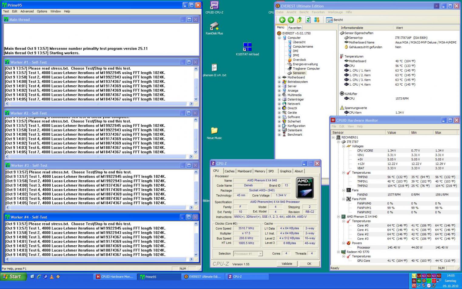

So also 3.5GHZ ist echt nicht übel das entspricht dem Highend X4 laut Wikipedia.
Bis zu 57°C lief er mir ebend gerade, was bedeutet wenn ich mir bald Windows 7 x64 zulege und ich dann die VCore doch noch etwas erhöhen muss um das stable zu bekommen habe ich noch schätzungsweise 4-5°C Luft.
Was dann so ziemlich an der Grenze sein dürfte.
Ich bin also mit meinem OC-Durst auch am Ende, das wird jetzt erstmal ne' Weile so laufen ;)
Noch ein Bild im Anhang dazu, das sagt dann wohl mehr als tausende Worte, wer sich für meine Lukü in einem Midi-Tower interessieren sollte weil er auch eine ähnliche Hardwarekonstellation hat, der kann mir natürlich gerne PN's schicken.
Gruß Dennis_50300

Habe nun:
P0: 19 0 3500MHZ 1.3500 V
P1: 14 0 3000MHZ 1.1625 V
P2: 07 0 2300MHZ 1.0000 V
P3: 02 0 1800MHZ 0.9000 V
am laufen, deine MHZ b.z.w. GHZ Werte bis auf das Maximum, was bei mir ja schon höher ist zu übernehmen verzichte mal, da mir die Arbeit zu dolle wäre da jetzt 3 Taktraten mit der niedrigsten VCore neu zu erforschen zu viel Arbeit wäre.
Ich denke so bleibts dann hier jetzt ne' Weile, das einzigste was das nun verändern könnte, wäre eventuell doch noch eine instabilität z.B. durch ein 64-Bit Windows wenn 7x64 bald noch kommt oder vielleicht doch jetzt schon ein Absturz, was ich aber nicht glauben mag.
Gruß Dennis_50300

Junge Junge, du hasts aber eilig.. ;)
deine Screens von maximal 15 Minuten Prime sind n bissl arg sinnfrei.
Wenn du meinst, mit den 3,5Ghz und 1,35v dein Ziel erreicht zu haben, dann lässt du jetzt mal Prime über nacht durchlaufen.
Custom Test, InPlace Large angekreuzt, Size 8-4096. Sollte dann schonmal mehrere Stunden laufen.
Das gleiche mit deinem IDLE Wert auch (Taktraten im k10 Stat von Auto auf den P3 fixieren).
Aber so ist das nichts halbes und nichts ganzes.
@sikkness:
Bisher läuft mein Rechner stabil ;)
Ich hatte auch schon 25-30 Minuten Prime 95 am laufen.
Auf diese Art habe ich auch mein 7850BE auf 3GHZ gebracht, da bei 3.1 GHZ recht schnell Sennse war bin ich da zurückgegangenu und habe mit Erfolg sehr sehr lange Zeit 3GHZ damit gefahren bis zum X4 Phenom II nun.
Ich denke ich fahre ganz gut mit meinen aktuellen Einstellungen:
P0: 19 0 3500MHZ 1.3625 V
P1: 14 0 3000MHZ 1.1750 V
P2: 07 0 2300MHZ 1.0125 V
P3: 02 0 1800MHZ 0.9125 V
Ich bin überall nochmal einen Schritt weiter gegangen mit der VCore um sicher zu sein das es stable ist, da es den Temperaturen nicht wirklich großartig negativ bekommt.
Also Prime95 wie auch immer mehr als 1 Stunde und 30 Minuten wird wohl völliger Quark sein denn so extrem am Leistungslimit wird er nie solange laufen.
Solange meine Sachen alle funktionieren denke ich mal kann ich ihn als stable bezeichnen.
Edit:
Allerdings interessiert mich "Custom Test, InPlace Large angekreuzt, Size 8-4096. Sollte dann schonmal mehrere Stunden laufen."
Doch mal genauer, Bild im Anhang, was soll ich deiner Meinung nach wo eingeben ?
Run FFTs in-Place angekreuzt oder nicht ?
Time to Run run Each FFT size(in Minutes): 15 lassen oder höher b.z.w. niedriger ?
8-4096 ist mir klar
ENDEdit
Gruß Dennis_50300
