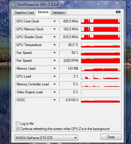

@zebisch: Hast Du inzwischen nachgeprüft, wie die GPU-Auslastung beim Spielen ist?

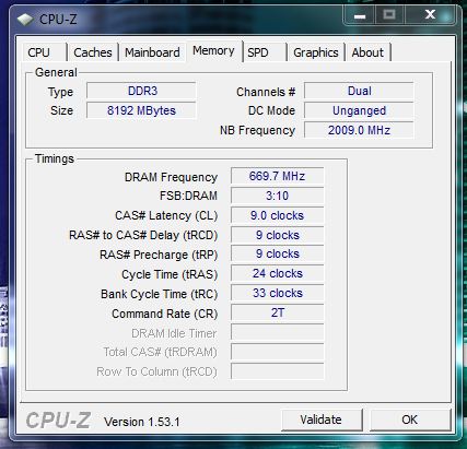

Und hast Du mal nachgesehen, ob Du die CPU im ganged / unganged Modus betreibstund was deine RAM-Riegel-Settings machen?
Siehe hier.
OK, unganged. Und auch 1333MHz, wenn ich das richtig interpretiere.

Ganged oder ungangend habe ich mich schon eingearbeitet als ich den Rechner bekam und mir das auffiel und das macht beim Gamen einen Unterschied von max. 1-2% wenn überhaupt.
Je nach Aufgabenbereich wechsle ich den Mode sogar.

ca. 31% auslastung und ca. 46°c
31% oO
Na also, iwas stimmt nicht. Und der Takt?
Habe die befürchtung das deine Grafikkarte im sogenannten "Low 3D" Modus läuft.
Guck mal mit Rivatuner oder gpu Z an wie hoch der Takt ist.
Hast du das mit den Energieoptionen schon probiert? Das könnte den Idle Modus evtl. deaktivieren
Hast du einen zweiten Monitor? Falls ja den dran zwirbeln und schauen ob es nun besser läuft (dadurch wird der Idle Modus meist deaktiviert bzw. die Taktraten nicht so stark gesengt)

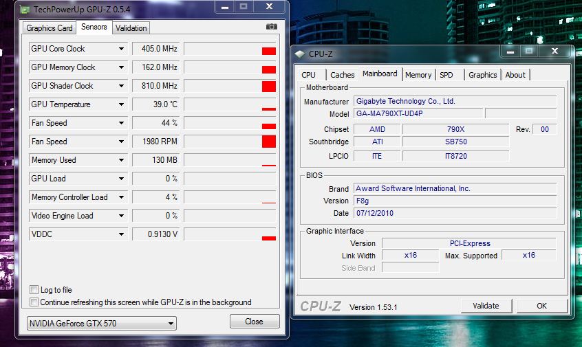

gpu z habe ich paar posts weiter oben geuppt :-)

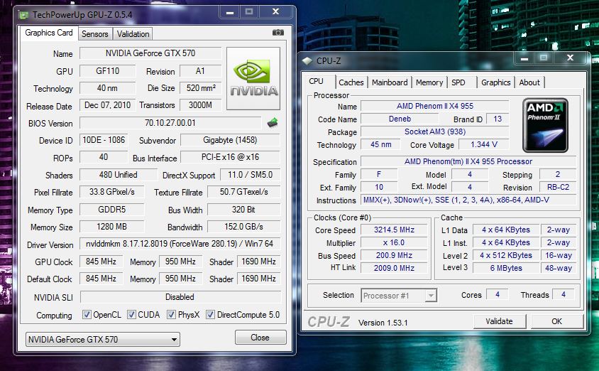

Referenz-Taktraten:
Chip: 732MHz
Shader: 1464MhZ
Speicher: 1.900Mhz
deine Taktraten zum Vergleich:
Chip:405MHz
Shader:810MHz
Speicher:162MHz
Setz mal deine Taktraten im Afterburner auf die Referenz-Taktraten und guck untern Zocken nochmal nach, ob sie auch so geblieben sind!!
die 405 MHz sind auf dem desktop... :)
aber du siehst auf dem screen, dass der balken bei 405 MHz ganz unten ist und davor wo ich ingame war, war der balken ganz oben und es stand auch noch ganz kurz 845 MHz ,-)
Was mich noch wundert ist die Versorgungsspannung.
der Balken hat sich so gut wie nicht geändert und im 3D-Betrieb ist die bei 1,013V
also doch gut 0,1V höher
