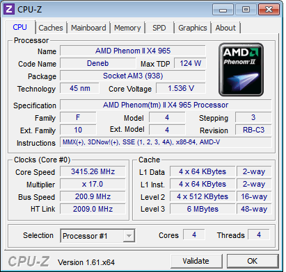

Meine Vcore liegt ohne etwas gemacht zu haben bei 1,536 V. Ist das Normal?
Muss ich mir gedanken machen oder kann das so bleiben?
Zwischen 38 bis 48c° beim zocken... Im AMD Overdrivetool zeigt er zeitgleich eigenartigerweise eine Spannung von 1,470V an.
das ding ist bis 1,55V spezifiziert und macht auch bei 90° im normalfall keine mucken.
